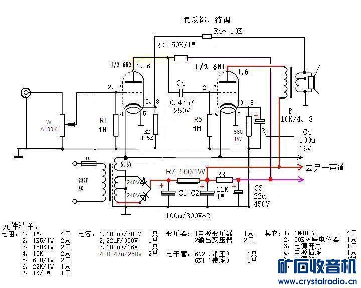

发表于 2013-12-17 21:04:05 | 显示全部楼层
6n2和6n1的栅极电阻到底用多大的?是用1M还是390k的
发表于 2013-12-17 21:05:11 | 显示全部楼层
另6n2的阳极电压是多少
发表于 2013-12-17 21:07:17 | 显示全部楼层
这个电路图是390k
发表于 2013-12-17 21:28:50 | 显示全部楼层
我按电路装的机子,6n2的阳极电压为150v,到底是多少伏呢?

R1和R5的取值不同影响6n2的阴极电流吗?我用的是390k
