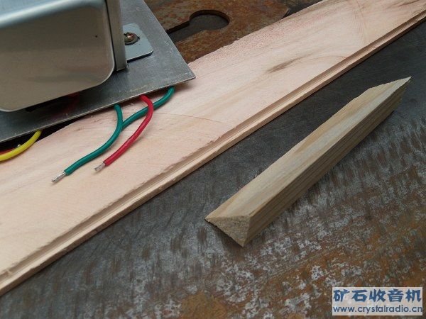

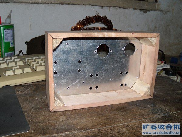

1,先找了块1mm厚的铝板,嘿嘿,这玩艺,好加工,在家里做东西,用它再合适不过了:

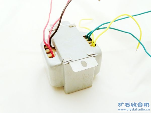

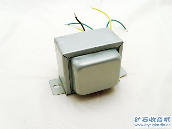

2,专门加工的变压器:
2,专门加工的变压器:
带静电隔离(图中黑线)的电源变压器:
3,采用2夹1绕法的输出变压器:

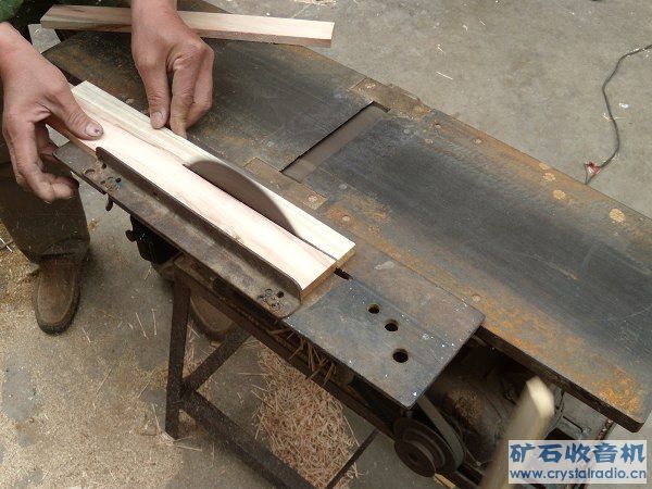

 楼主| 发表于 2009-4-22 14:04:38 | 显示全部楼层

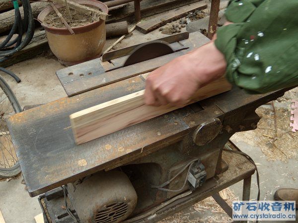

4,做木框:
4,做木框:
 楼主| 发表于 2009-4-22 14:06:18 | 显示全部楼层
上漆前
4,做木框:
 楼主| 发表于 2009-4-22 14:07:00 | 显示全部楼层
木框刷第一遍漆:
木框刷第一遍漆:
 楼主| 发表于 2009-4-22 14:07:50 | 显示全部楼层

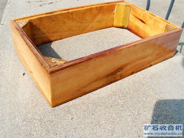

两天后,水砂纸打磨:
两天后,水砂纸打磨:NND,就这么个玩艺,竟耗了我一个星期的时间

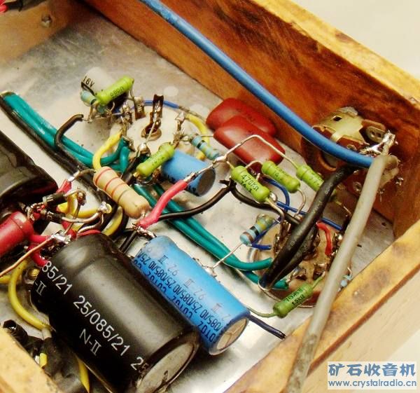

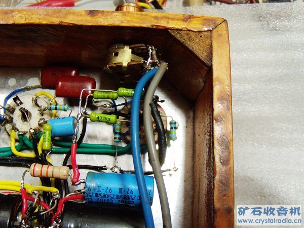

最丑陋的一面来了:
最丑陋的一面来了:
内部图,先说好,不许偷笑:
 楼主| 发表于 2009-4-22 14:10:54 | 显示全部楼层

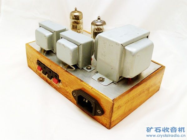

机器后面:
机器后面:
[ 本帖最后由 求是 于 2009-4-22 15:54 编辑 ]
 楼主| 发表于 2009-4-22 14:11:55 | 显示全部楼层
机器后面:
机器后面:主人公闪亮登场:
 楼主| 发表于 2009-4-22 14:12:29 | 显示全部楼层

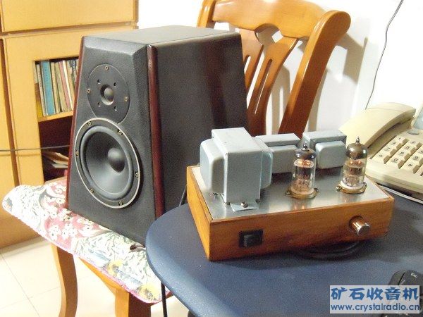

主人公闪亮登场:
主人公闪亮登场:

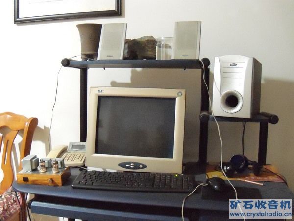

千好万好,***是用来听的,先上一对多媒体用的小箱子:
 楼主| 发表于 2009-4-22 14:13:35 | 显示全部楼层
效果
效果OK

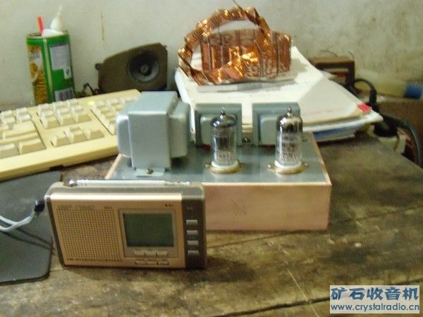

再来"南鲸"牌六寸半喇叭装的书架:
再来"南鲸"牌六寸半喇叭装的书架:
 楼主| 发表于 2009-4-22 14:15:05 | 显示全部楼层
推动起来少了大机器的惊天动地
推动起来少了大机器的惊天动地、波涛汹涌,但没有明显失真,听丽君的情歌,如同一个老友娓娓道来...呵呵,机子到这种地步,已经超出我预期的目标,带"南鲸"牌六寸半的书架毕竟没有音轻、推不动.
  这款机器的特点就是"小",以"小"见长.小的体积、小的功率、小的功耗,体积仅179mm(9宽)*94mm(高)*111mm(前后长,不包括旋钮和接线柱),功率0.4W左右、耗电约16W----和一台晶体管的收录机相仿,适合于卧室、书房等安静的场合,一杯香茗、一段音乐、一个远方的朋友......不适合于"大声公".家里用电不要钱或喜欢振聋发聩的朋友,请勿尝试,否则后果自负!
