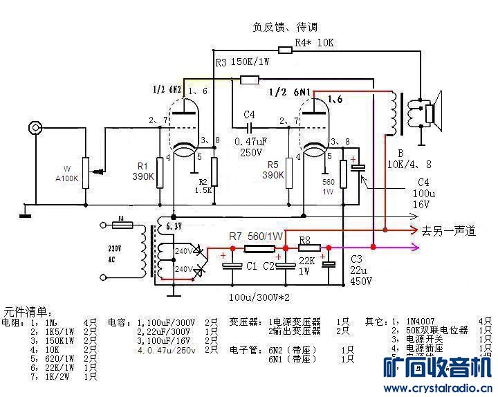

发表于 2013-6-6 22:08:42 | 显示全部楼层
上个电路图看看。
发表于 2013-6-6 23:22:42 | 显示全部楼层
木工也会不错!
 楼主| 发表于 2013-6-7 00:41:15 | 显示全部楼层
王头 发表于 2013-6-6 22:08
上个电路图看看。
图来了
请看

发表于 2013-6-16 19:49:04 | 显示全部楼层
求是 发表于 2013-6-7 00:41
图来了
请看
请教求是老师:后级如果6N1并管的话,只把输出牛变成5K,电路其他不动可以吗!
 楼主| 发表于 2013-6-16 22:01:04 | 显示全部楼层
兄好!
后级6N1并管的话,可以换5K的输出牛
用原来套件里的10K小牛也很好
