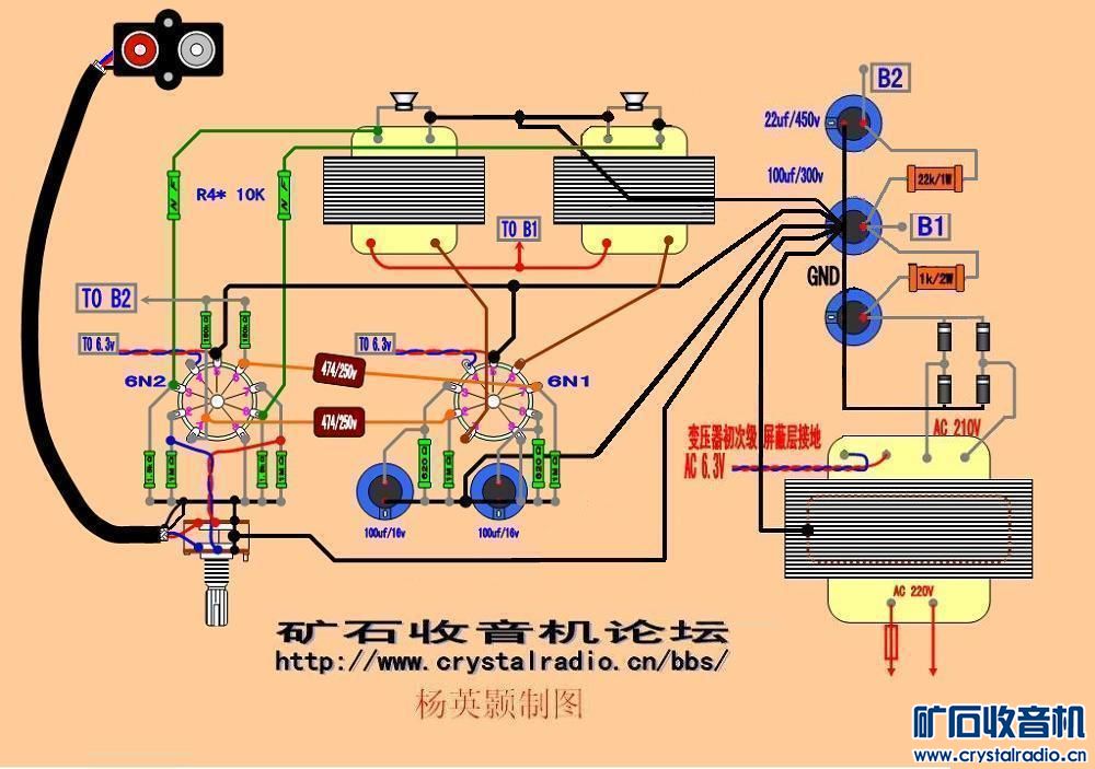

发表于 2011-10-28 15:02:43 | 显示全部楼层
呵呵,只能说你懒
装这个机用不了一天时间吧?
求是 发表于 2011-10-23 09:55
这个图太直观了!
