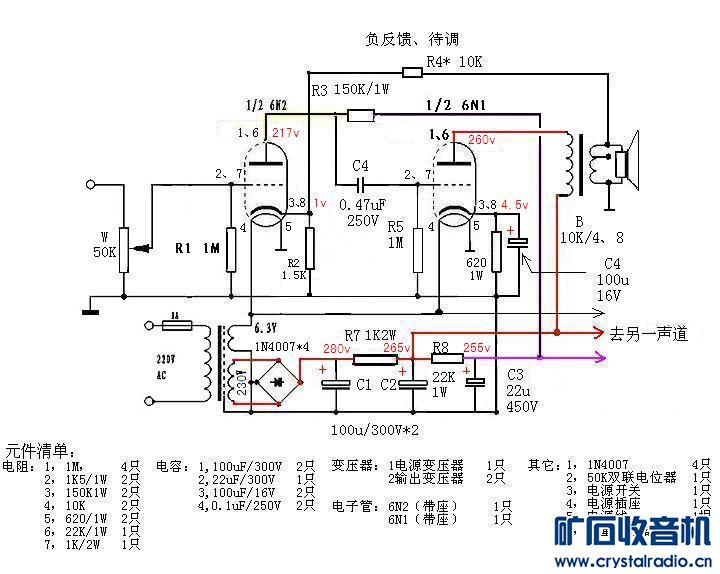

发表于 2010-12-30 09:25:00 | 显示全部楼层
请教,测得市电的电压是235V多,经变压器后得到270V,这样电压大了点,有什么办法没有?
 楼主| 发表于 2010-12-30 16:37:47 | 显示全部楼层
原帖由 yangcyong 于 2010-12-30 09:25 发表
只要整流滤波后的电压不高于300V就可以
如果电压高于300V,加大滤波电阻,把电压降下来就行。
发表于 2011-1-2 00:35:09 | 显示全部楼层
打完收工! 效果还可以!
发表于 2011-1-2 03:49:29 | 显示全部楼层
回复 204# yangcyong 的帖子
滤波电容用小些则电压就没那么高了,老机上常常用8uF/450V电容滤波,配套变压器高压输出都是280V的。这是指早期机器低频频响一般都只到150Hz,再低的频率机器放不出来所以因为滤波电容较小而产生的交流声影响不大,若你的机器频响很宽则要考虑交流声的影响了。
以前距离扬声器1m时听不到交流声就算通过了。

 楼主| 发表于 2011-10-11 17:12:09 | 显示全部楼层
应金戈铁马兄和其它网友的要求,补充小胆机各点电压:
原先电脑里有这个文件的,因一次硬盘故障,文件丢了,刚才我又拆开一台机器测量的,希望能给您带来小小的帮助!
