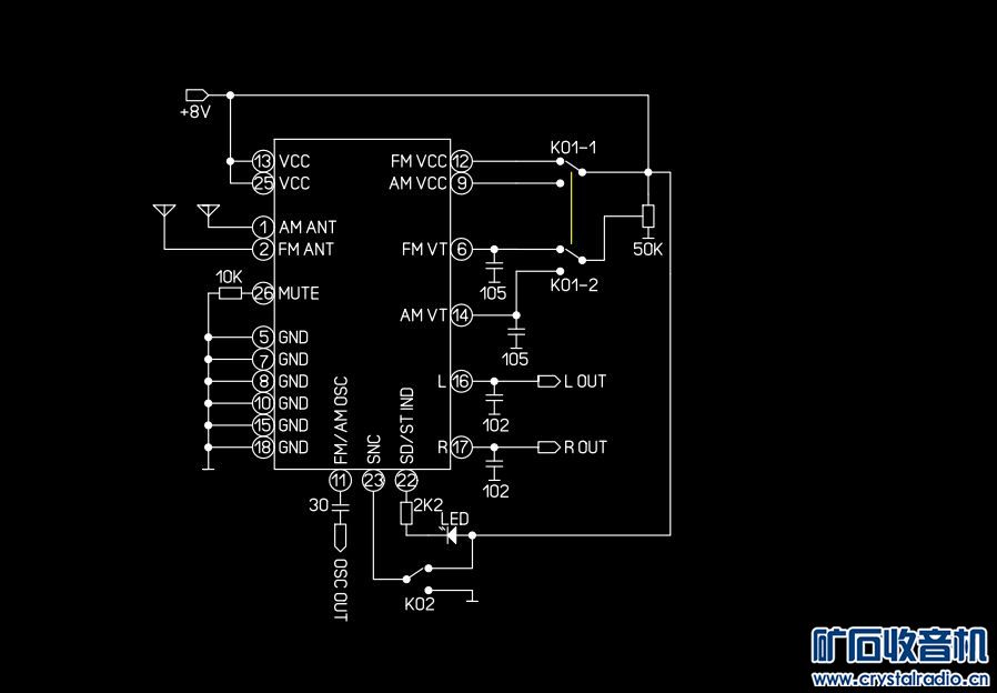

1.png   楼主帮看一下,那个高频头这样接可以用了吧
 楼主| 发表于 2015-4-24 21:59:49 | 显示全部楼层
不对,1脚是AM天线,2脚是FM天线。不是接地。22脚是立体声指示输出,23脚是立体声和单声道控制,26脚可以悬空或用10K电阻接地。引脚说明我在这里介绍过。你可以参考。注意在FM VT引脚附件加一个电容,容量不要大,1UH就够。左右声道输出对地加一个去加重电容102.
 楼主| 发表于 2015-4-24 22:32:52 | 显示全部楼层

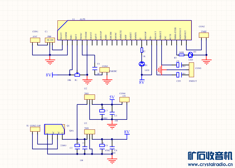

你那个高频头画得不对,请参考我画的PCB和原理图上的引脚定义,有种不祥的预感,会不会引起用高频头做收音机的高潮。

老师能不能帮画一个简单的原理图给我,能用的,AM/FM,不用扩音板,
 楼主| 发表于 2015-4-25 06:17:42 | 显示全部楼层
原理图,仅供参考

老师我用AD15学画图,还是你的简单好看
发表于 2015-4-25 12:40:12 | 显示全部楼层
上错图了,老师帮看一下,有错不
