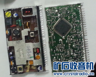

bxyyhan 发表于 2015-4-25 17:40
呵呵,就像我以前一样,我是为了检查3D元件布局才用AD的。以前我也不会用AD,用AD也就是半年前的事。
买了2个,你看一下,有7层新
发表于 2015-4-25 20:24:39 | 显示全部楼层
这个脚间距是不是0.3MM啊
发表于 2015-4-25 20:37:43 | 显示全部楼层
李友明 发表于 2015-4-25 20:19
买了2个,你看一下,有7层新
实物哪一个是第1脚啊
 楼主| 发表于 2015-4-25 20:56:12 | 显示全部楼层
脚距是2.54MM,共26脚。你把高频头电路板面向自己,左边的就是第一脚。

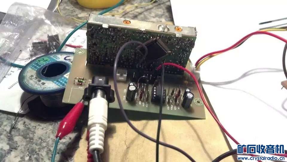

发表于 2015-4-26 17:33:42 | 显示全部楼层
老师我没有7808,用7805或7812可以不?我想试一下性能和音效,还有那个2脚的天线是不是跟普通收音机一样,引一条线出来就行了?
 楼主| 发表于 2015-4-27 07:16:02 来自手机 | 显示全部楼层
李友明 发表于 2015-4-26 17:33
老师我没有7808,用7805或7812可以不?我想试一下性能和音效,还有那个2脚的天线是不是跟普通收音机一样, ...
不行,你可以用7809,如果你实在要用77805或7812,只能用二极管升压或降压来获得需要的电压,不过不推荐那样做。AM天线和FM天线不能直接接在一起,建议放弃AM,因为收不到什么台。

发表于 2015-5-2 21:48:36 | 显示全部楼层
bxyyhan 发表于 2015-4-27 07:16
不行,你可以用7809,如果你实在要用77805或7812,只能用二极管升压或降压来获得需要的电压,不过不推荐那 ...
楼主我做响了,但立体声不明显,为什么
发表于 2015-5-2 21:51:24 | 显示全部楼层
李友明 发表于 2015-5-2 21:48
楼主我做响了,但立体声不明显,为什么
我那去加重电容没有装,不影响啊
发表于 2015-5-2 22:02:44 | 显示全部楼层
你的780热不?我的好热,没装散热片
发表于 2015-5-2 22:13:07 | 显示全部楼层
灵敏度很高 音质不错
发表于 2015-5-2 22:32:26 | 显示全部楼层
bxyyhan 发表于 2015-4-25 06:17
原理图,仅供参考
老师现在只要问题7808很热。然后没有立体声,急求帮助
发表于 2015-5-2 22:40:40 | 显示全部楼层
LA1787也很热的
发表于 2015-5-3 00:46:30 | 显示全部楼层
RE: 仿制高频头FM收音机
李友明 发表于 2015-5-2 22:40
LA1787也很热的
请问用什么供电?电池还是线性电源?
 楼主| 发表于 2015-5-3 05:05:11 | 显示全部楼层
这个高频头工作电流有点大,7808得加散热器。你量一下23和26的电压。看他工作在什么状态。
