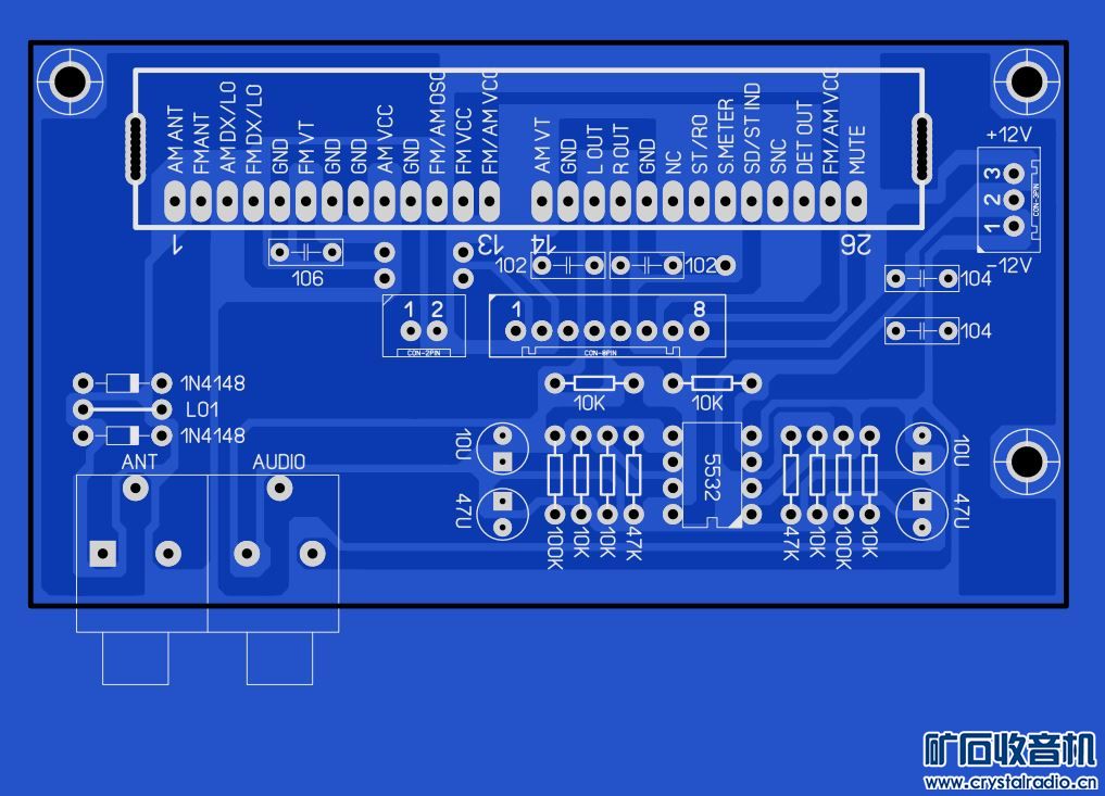

根据“精神没病”网友的图纸,采用模块化结构,需要增加功能的时候只要更换高频头转接板即可。电源部分采用单绕组变压器。采用的是LA1787高频头。增加了音频输出和远程近程选择功能。
高频头转接板
高频头转接板
电源板
电源板
耳放和保护
耳放和保护

 楼主| 发表于 2015-4-1 07:16:29 来自手机 | 显示全部楼层
SP01接多圈电位器,不同的高频头或增加功能只要换转接板就可以了,
可否给出你高频头的型号和牌子,或兼容型号,以便于交流?
 楼主| 发表于 2015-4-1 17:16:05 来自手机 | 显示全部楼层
汽车收音机上很常用的,只要是用LA1787高频头的都可以。淘宝上有,或者去车机里拆一个。其他高频头也可以用,只要是8伏供电就可以。

 楼主| 发表于 2015-4-1 19:47:19 | 显示全部楼层
引脚功能如下
AM ANT
AM RF信号输入端
FM ANT
FM RF信号输入端
AM LOC
AM 远近程控制端口,高电平有效(有些模块没有这个功能
4
FM Dx
FM 远近程控制端口,低电平有效
5
GND
地线
6
FM VT
FM 调谐电压(Tuning Voltage),输入端
7
AM-B/S
中波切换
8
SM-B/S
短波切换
9
AM Vcc
AM 工作电源,输入端
10
GND
地线
11
FM/AM OSC
FM/AM 本地振荡信号输出端
12
FM Vcc
FM工作电源,输入端
13
FM/AM Vcc
FM/AM工作电源,输入端
14
AM VT
AM调谐电压,输入端
15
GND
地线
16
Lch
声音信号左声道输出,输出端口
17
Rch
声音信号右声道输出,输出端口
18
GND
地线
19
N.C
20
ST/RQ
立体声指示输入端口/中频输出端口/强制停台端口
21
S.Meter
FM/AM S电表输出
22
SD/ST IND
停台检测输出端口/立体声点灯输出端口
23
SNC
立体声噪声消除控制输入端口(stereo noise canceling)
24
DET OUT
复合信号输出端(提供给RDS解码器输入端口)
26
MUTE Drive
静音驱动输出端口(噪声收敛控制端口)
备注,有的型号没有短波功能,看一下7,8脚接地的就没有短波功能。
