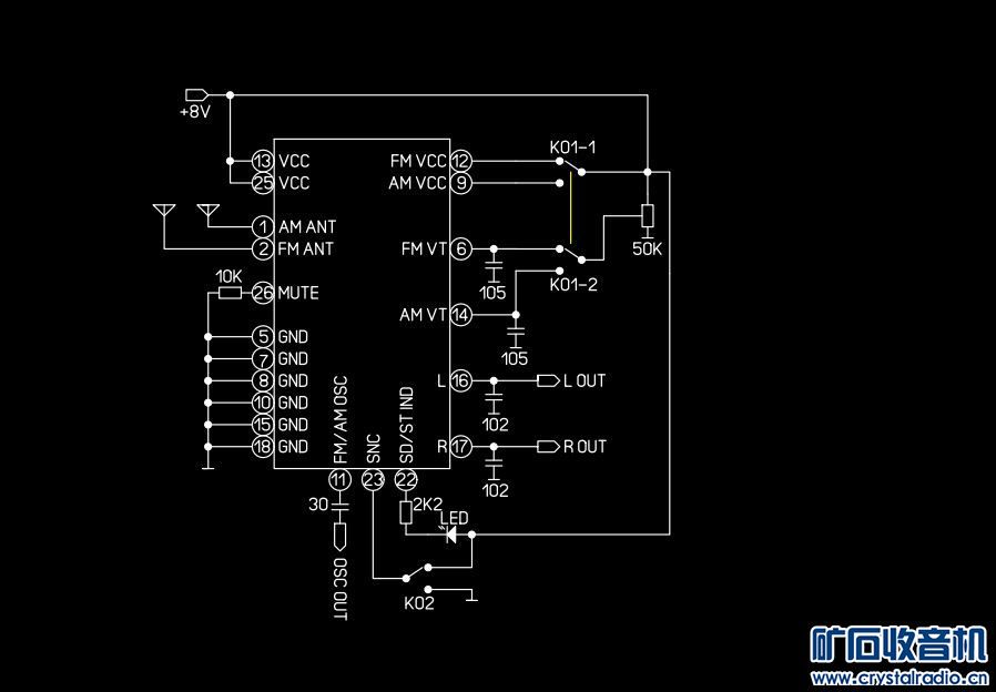

这个高频头工作电流有点大,7808得加散热器。你量一下23和26的电压。看他工作在什么状态。
23脚7.985V,26脚0V,
发表于 2015-5-3 06:34:23 | 显示全部楼层
我按这图接的,22脚接正5.7V

我按这图接的,22脚接正8V
我2脚直接接天线了

22脚是立体声指示输出,23脚是单声道和立体声转换。

23脚接正还是接负是立体声?
 楼主| 发表于 2015-5-3 11:37:42 | 显示全部楼层
你查22脚,低电平就是立体声

越说越不明白了,22脚不是立体声指示电路?23脚你不是说单声道和立体声转换开关吗?老师看到请复一下我,谢谢

23脚接高电平还是低电平,个个厂家的定义不一样。22脚是低电平的时候,立体声指示灯才能点亮,所以让你量22脚。

23脚接不拉高电平,22脚LED灯都亮,怪了

23脚接高电平还是低电平,个个厂家的定义不一样。22脚是低电平的时候,立体声指示灯才能点亮,所以让你量 ...
收台多,声音还行,就是立体声不行

23脚接正8V有很多噪音

24脚是复合信号,那我能接7343解码不?
说一下感受,收台多,声音清晰,但是立体分离度不行啊,还没CXA1238好,何解,立体声灯亮啊,这个基本都是立体声电台了!

可以的,还可以外接频率显示。
