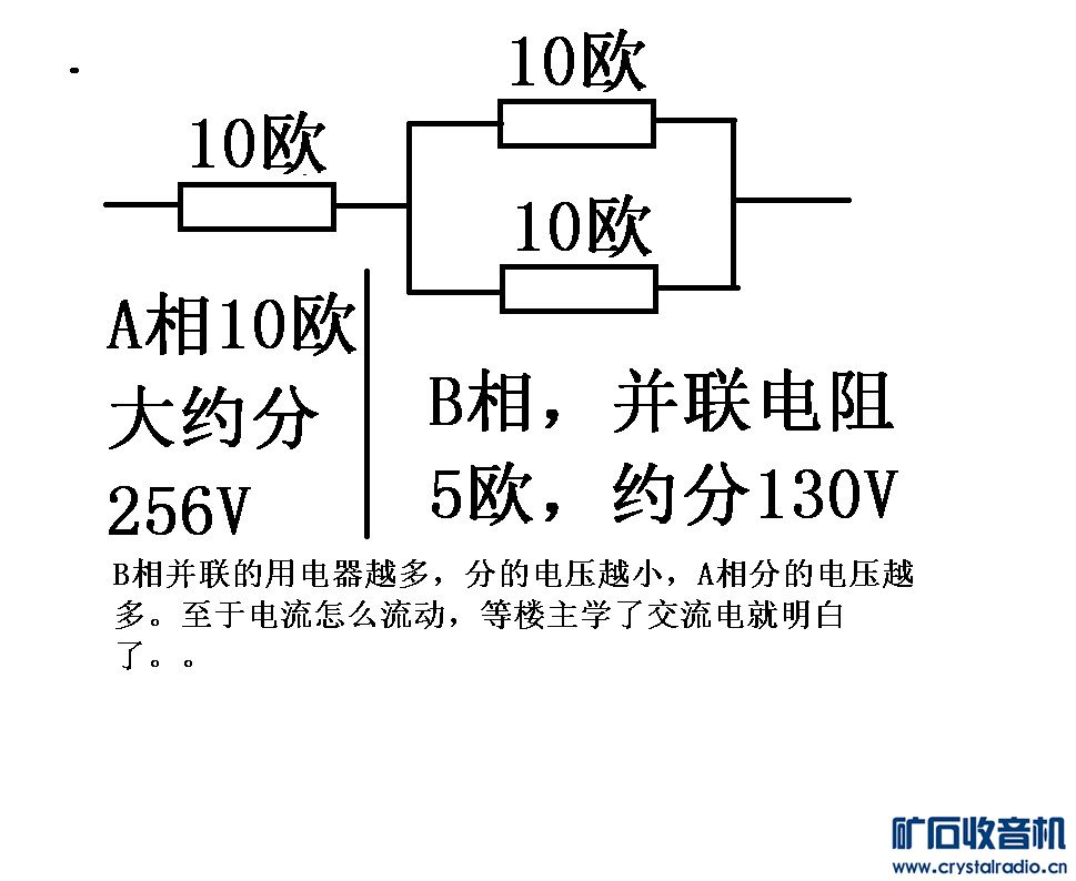

发表于 2015-3-21 20:21:16 | 显示全部楼层
cwhenao 发表于 2015-3-20 06:46
如果是这样,在AB上的电器相当于串联,相相之间380V串了两个(或混联N个,但首先是AB是串)220V的用电器 ...
你好,估计你对交流电和三相四线制不熟悉,可以用直流纯电阻电路进行电压分析。
发表于 2015-3-21 20:49:04 | 显示全部楼层
呵呵,真热闹,到都把我当成楼主了,不过我在这里还是学到不少东西哦

发表于 2015-3-22 11:12:12 | 显示全部楼层
发表于 2015-3-22 11:27:51 | 显示全部楼层
岑蓉络阳 发表于 2015-3-22 11:12
暂且这样吧。其实三相电源之间存在相位差,不可以用直流电路的分析方法的。这个网友不懂,更不能这样教他 ...
没办法呀,他对直流电路明白不明白我都不知道,再给他提相位差,那肯定晕菜了。
