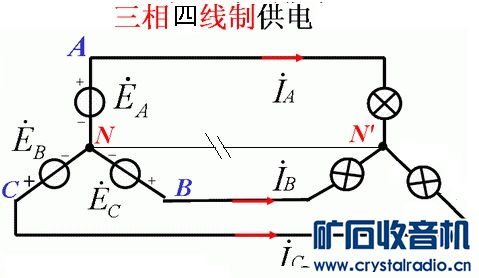

发一个原理图,分析一下就明白了。
未命名.zip
17.66 KB, 下载次数: 55

发表于 2015-3-20 17:28:07 | 显示全部楼层
bayueshiwu6688 发表于 2015-3-20 11:18
发一个原理图,分析一下就明白了。
帮你贴出来好看点,

 楼主| 发表于 2015-3-21 17:32:46 | 显示全部楼层
cwhenao 发表于 2015-3-19 17:53
你家里入户的只有一根相线和一根0线,如果你把入户处的0线断开,电压会升高吗,会烧毁电器吗?你做个测 ...
不是我家的进户线松了,是下面一个一人多高的变压器的一个桩头松了,完后他们断电,重新接了一个桩头,他们叫牛鼻子,不知为啥叫牛鼻子?不懂,明明是一个接线样的铜条。
发表于 2015-3-21 18:45:09 | 显示全部楼层
大量劣质的开关电源和变频器的谐波污染了的电网,中性线因不堪重负而发热甚至烧毁。大量不按标准生产的山寨开关电源 变频器 节能灯等涌入电网,逼着增加中性线的截面积已成必然。
