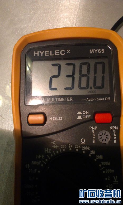

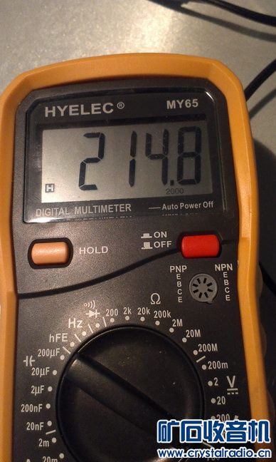

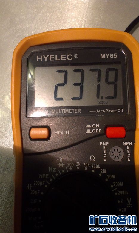

前几天晚上洗澡,突然发现浴霸忽明忽暗,完后一直很亮,发出近似惨白的光,我还以为浴霸的灯泡搭丝了,匆匆洗完,回头一想,会不会是电压太高的原因?用表一量,好家伙,238V,怪不得这么亮,等到白天再用表量了一下,又不到220V了,这总不是事,打电话给供电局,倒好,大城市,不到半个小时上门了,检查了室外线路,发现是一接线桩头松了,紧固后再检查了一下,没事,我到了晚上用表又量了一下,现在更白天一样,都是228V。现在问题来了,请教坛里有没有供电局做过的朋友:
一:为啥桩头松动后,市电反而会升高?
二:国家标准是民用电为220V,现在我处的电压一直高了一点,电压高,对家用电器的耐压肯定有影响,但在正常范围内
    电压到地是高点好?还是低点好?(我问了供电局的,228V属于正常吗?回答是正常的,在范围内)
三:现在我处的电量计量表不是老式的机械表,而是电子液晶分段的(带遥控,远程抄表)电压高低对计量有没有大的影响?是多
    计量,还是少计量?(里面的原理不懂,还没拆过)
没图没真像,上图:电压高的是晚上测量的,低的是白天测量的。

你这种现象是总的零线线头松动造成的。
发表于 2015-3-18 22:50:05 | 显示全部楼层
你这故障是总零线连接点松动,
由于供电总进线是三相四线配置,家用电从此处分三路线走出,并公用零线.由于实际用电情况不平衡(也不能同时平衡).由于故障发时各回路汇流后,不能流回总零线,此时故障点就不是平衡点了,电压升高了.
不明自的事,下面坛友继续解说.
我用手写板太难写了
补充一句:三相四线是380v电压,而家用单相是一相一零配置,只有220v电压
发表于 2015-3-18 23:20:23 | 显示全部楼层
楼上说的对,一般居民楼里三相都不平衡,只能大致平衡。这样的话,如果零线接触不良,就会出现各相与地之间电压高低不一样。更有甚者,零线烧毁后,直接造成用户家里过压,电器烧毁……电压的问题吧,现在电压一般都是偏高,增加了纯阻性用电器的功率,多用电啊
