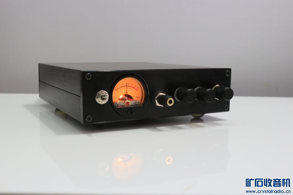

    前段时间自己闭门造车做了个基于一体化高频头的机器(传送门:http://www.crystalradio.cn/thread-639875-1-1.html),由于楼主太菜、考虑不周导致机器组出来之后存在些许让楼主觉得甚是蛋疼的小毛病,其实也能用,怎奈楼主有略微强迫症,于是就烂尾了,扔了一个多月没管。期间折腾了段AVR单片机,也是下折腾,也没鼓捣出啥名堂来。后来忽然发现年关将至,楼主就开始思考了:妈蛋 快过年了难道楼主要带着一堆未完工的破烂回家??那岂不是很蛋疼!! 楼主思前想后,为了让蛋蛋不疼于是就决定开始楼主的V1.1计划,其实机器以及做好月余,楼主太懒,本不想发帖了,但无聊逛广坛发现炫彩老师又出精品了,十分开心,于是就斗胆将拙作贴出与坛友分享,欢迎拍砖。
先来两张高清无码大图让坛友看看丫长得帅不帅:

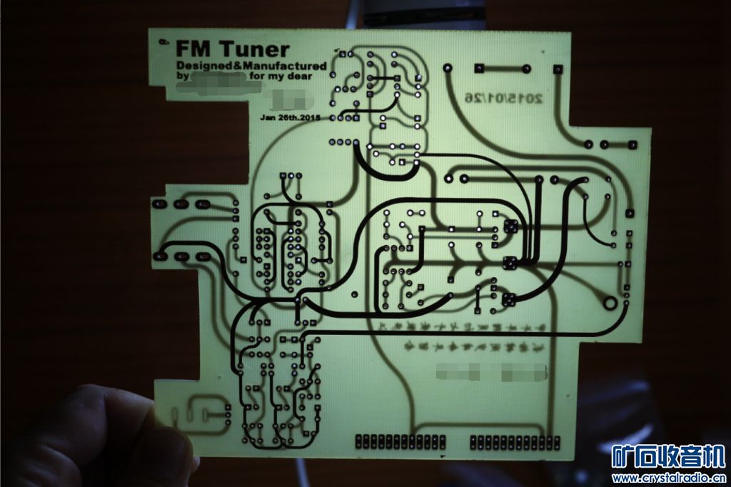

    由于已经做出了失败的V1.0,所以材料、工具神马的都已采购完毕,原理图、PCB也都画好了,既然是做V1.1,那PCB就就不必进行大幅度的改动。楼主太懒,后期修改PCB的时候楼主连原理图都木有修改,都是直接改的PCB(为了发帖,楼主今晚已经把原理图修改完毕,见下图),反正V1.0出现的也不是神马大毛病。由于前期积累,所以这次速度比从零开始的V1.0快了N倍。接下来就顺理成章了,改PCB--出菲林--腐蚀PCB--焊接--调试--搞定。V1.1相对V1.0有以下改进:
    1.取消AM波段。楼主90年生人,木有AM情结,楼主也木有环形天线,不听也罢  CUT!!
    2.取消场强指示。楼主用的外壳比较小,和台式机光驱大小一样(楼主比较喜欢像单锭车机那种紧凑型的机器)。前面板装不下两个表头,所以楼主V1.0时做的是一个表头用开关切换显示频率和场强,这次楼主觉得场强指示对于楼主这种菜鸟没啥意义,所以...CUT!!进一步简化电路,子曰:Simple is the best !!
    3.调谐电压直接由7808稳压后由电位器和固定电阻组成的精密调谐电路分压而来,省去运放组成的跟随器结构。V1.0时楼主加的有跟随器,实际使用效果并不好。高频头变容管基本不耗电,属于很轻的负载,可以忽略不计且事实证明加跟随器后引入很大噪音,或许由于楼主运放太垃圾原因导致,      anyway...CUT!!
    4.耳机保护部分供电改由独立于主直流电源部分的电源供电。这样做的原因是V1.0时楼主考虑不周,保护部分直接取的主直流电源+12V供电,实际使用时由于小水塘的存在导致保护电路开机可以延时接通但关机不能瞬间断开,蛋疼 于是楼主此次加了两个二极管又利用全桥内部两个二极管组成另外一个全桥然后整流、滤波、稳压。此处滤波电容只用到了100uF,关机无法瞬断的问题解决。
    5.高频头、调谐部分、表头背光改由同一7808供电。这里要吐槽下,楼主用的高频头耗电大户,实测电流约95mA。楼主的小牛才6VA啊,连6W都木有还得给低放工地,你让楼主情何以堪!!
    咳咳咳...说个题外话,楼主牛功率小到什么程度呢?焊接好开机,卧槽,为毛表头不亮,没声音。检查PCB没画错,220V交流电压正常,小牛热乎乎,初步怀疑供电部分有短路现象。看了看没接错线啊,神马情况,妈蛋,邪门了,对着手电仔细观察发现滤波电容转接板上有一处搭锡了,就搭了一点点点点的那种,那壁纸刀挑开恢复正常。楼主之前玩功夫调试的时候都是在牛初级串接一白炽灯,这次楼主太懒就没串,好家伙,后级短路都不会放烟花,看来牛小也有好处!呵呵呵呵呵呵呵呵呵,扯远了,言归正传。
    6.取消开机指示灯,ST指示灯内置,扬保指示灯内置。楼主讨厌光污染。
    7.其他好像也没什么了,就是优化了下PCB走线(业余条件下过孔无法金属化,焊接起来相当的蛋疼),加大了所有的焊盘。V1.0画板时由于采用默认参数导致焊盘有点小,钻孔时因为垃圾电钻根本就不知道什么叫同心所以干掉了一堆焊盘。额貌似也就这些了...
    8.最大的败笔就是钻孔时开孔器貌似有点不同心导致晃动,34mm的开孔器开出了36mm的孔,于是表头就.....楼主暂时想到的是用AB胶把多处的2mm封住,目前还木有啥好主意,先这样吧。
Show time
先来两张刚装好时的:

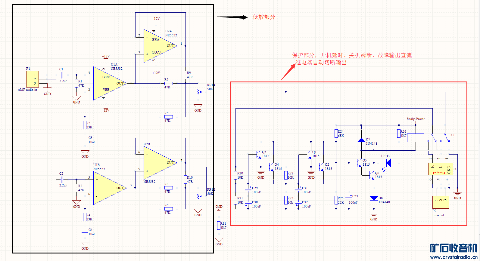

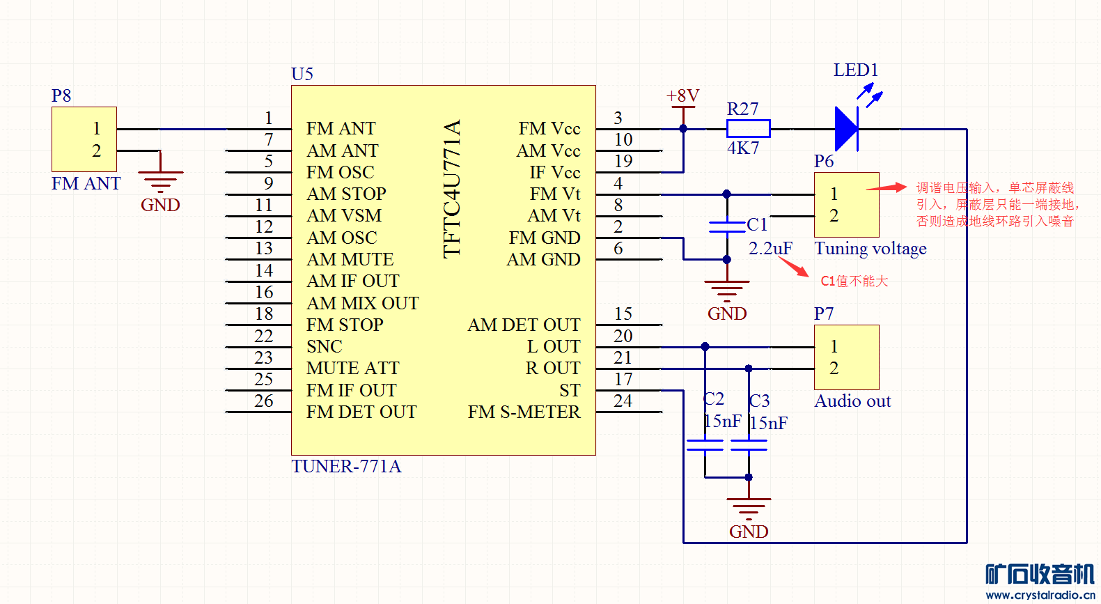

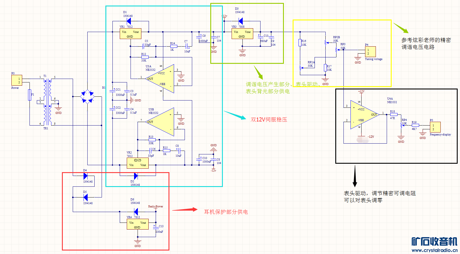

能上图了,先贴大家都比较感兴趣的原理图。原理图是楼主借鉴各位老师并在自己按需修改下得来的,在此再次感谢本坛炫彩老师、bluegrass老师、隔壁音响坛虫虫小林老师以及楼主老友Lamer老师(排名不分前后 )楼主才疏学浅,如有错误之处欢迎指正:
1.低放+耳机保护部分
2.高频头转接板部分
3.电源、调谐电压产生以及表头驱动部分
实际制作时由于高频头转接板的存在以及跳线较多,所以应注意地线不能环路,否则容易引入噪音。比如高频头音频输出至低放输入的双薪屏蔽线如果与低放连接处屏蔽层已接地的话与那高频头连接处就不要接地了,以此类推。

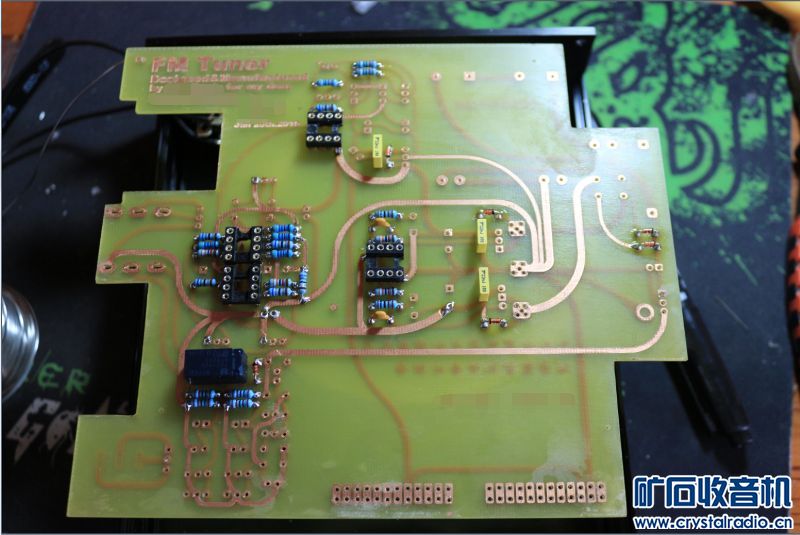

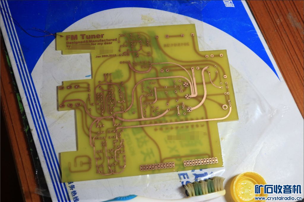

搞好的PCB刷几层自己泡的松香水,难看归难看,但是焊接时很方便且能保护铜箔防止被氧化。
刷松香
晾干后的PCB

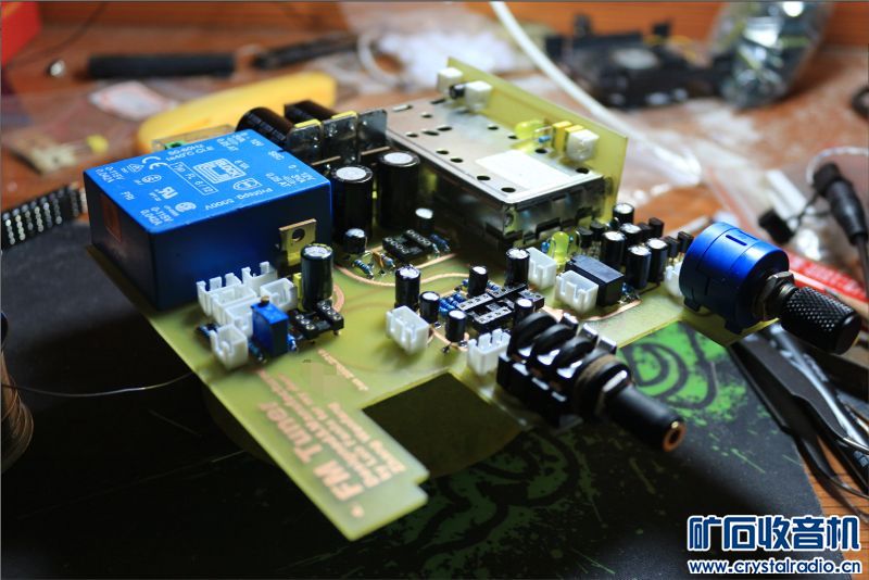

下面开焊,楼主比较懒,所以也没拍多少照片。

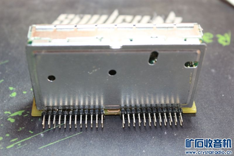

高频头是通过一个小的转接板插到主板上的
先小后大
三下五除二就搞完了
