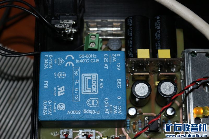

  1、电源部分:板载双12V小牛整流经过7812、7912和运放组成的伺服电源电路稳压成+-12V直流电源供整机使用,低放部分双12V供电。高频头部分由+12V经7808稳压后供电。调谐部分及频率指示、信号强度指示由另一7808稳压供电。
  2、音频部分:高频头音频输出经FM/AM切换继电器输出至由运放构成的47耳放,放大后的音频信号经音量电位器和耳机保护电路输出至6.35耳机插头和lineout RCA,插入耳机时自动断开lineout。

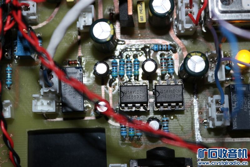

  3、频率指示、场强指示:频率指示其实就是用表头加一级电压跟随器显示高频头的调谐电压VT,由于此高频头调谐方式是电压调谐,不同的电压对应不同的电台频率,实测87.6--108调谐电压大概是1.24V--7V左右 差不多。场强指示同理,运放跟随高频头输出场强电压信号输出至表头,说白了这两项更能都不过是电压表的功能罢了。
  4、调谐电路:@bluegrass老师在帖子里说过由于VT有一定的负荷,直接采用电阻分压至高频头VT端可能导致调谐变得不均匀,于是我便在电压分压与高频头之间加了一个运放跟随器,但是实际做出来之后有bug,具体来说就是跟随电压有问题:画板时为了省事,运放使用了+8V单电源供电,实际使用发现运放输出摆幅有问题,运放输入0V时很扯淡的给我输出大概-7.*V的跟随电压,由于存在这样的文图,所以表头至今还在我桌子上睡觉。跳台基本靠第六感 妹的 无语!而且在运放输入电压变化至1.*V时输出突变开始变为负电压,随着输入电压到0V,输出电压也随之升至-7.*V!干!既然调谐电路存在这个问题,那么实测同为跟随器电路的频率指示和场强指示也有同样的问题 我擦!无语了,后来查资料觉得输出不到0应该和运放本身输出摆幅有关,解决办法似乎有两个:1.使用NB的轨到轨运放,这货可以保证输入多少输出同样多少。当然功能NB价钱也同样NB,PASS掉!2.最简单的办法,用壁纸刀干掉原来的供电部分,飞线把运放供电改成双12V供电,现在即便输出达不到满幅电源电压但是对于VT来说也足够用了!bingo!跟随电压的问题搞定了,实际使用发现有很大低频噪音,简直无法忍受,分析应该是由VT引起的。于是电阻分压后越过运放跟随器直接引致高频头VT端噪音就没有了,不解,应该是由于我用的运放质量不好造成的 得了,先这样听着吧!其实这样用基本也没什么问题。

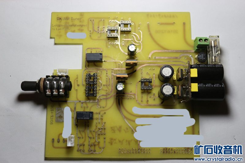

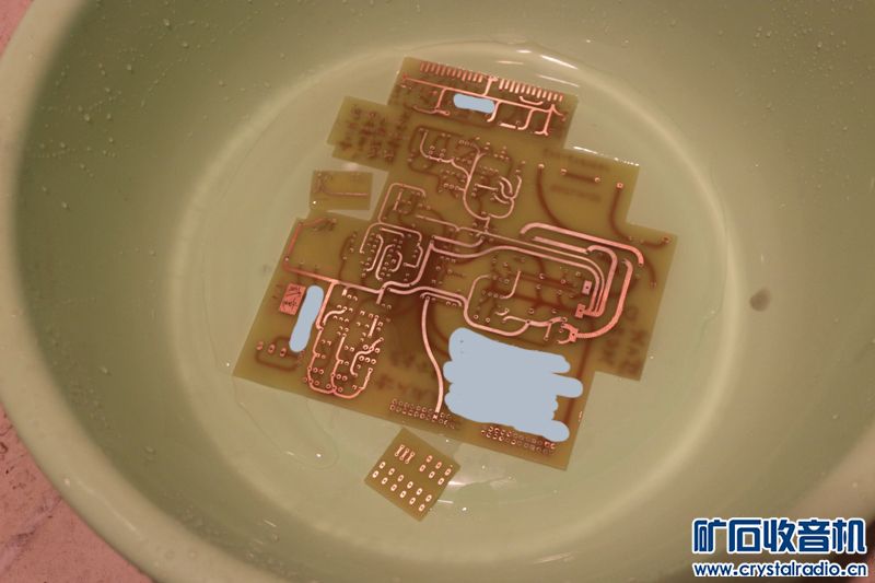

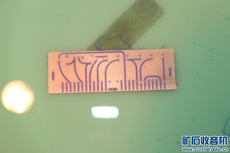

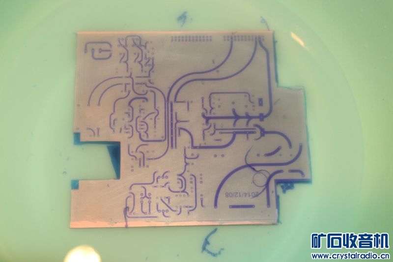

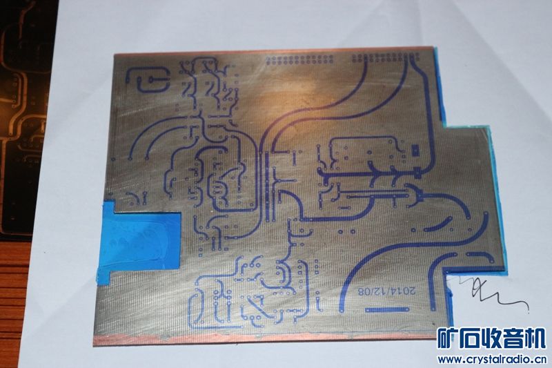

腐蚀完的大板
腐蚀完的大板
腐蚀完成的大板

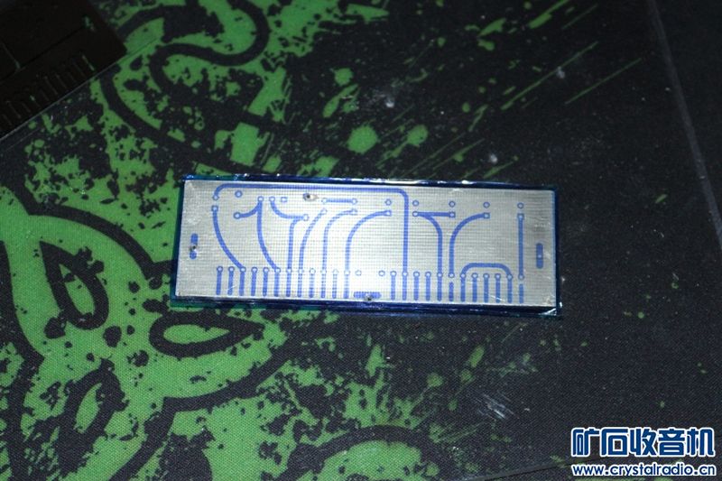

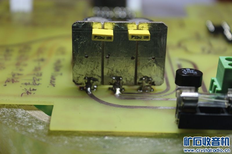

刀刻版电容转接板
刀刻版电容转接板
刀刻版电容转接板
先装了几个元件
先装了几个元件
随便先装了几个元件

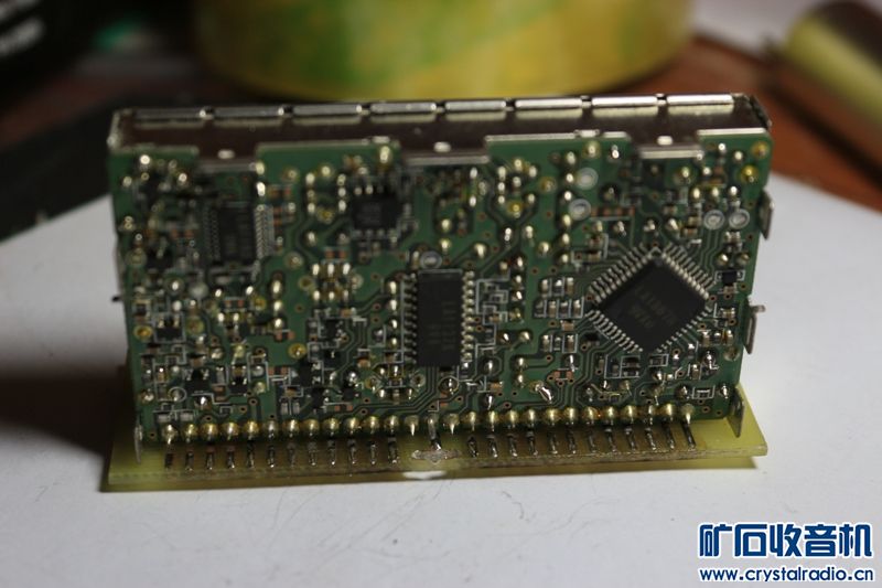

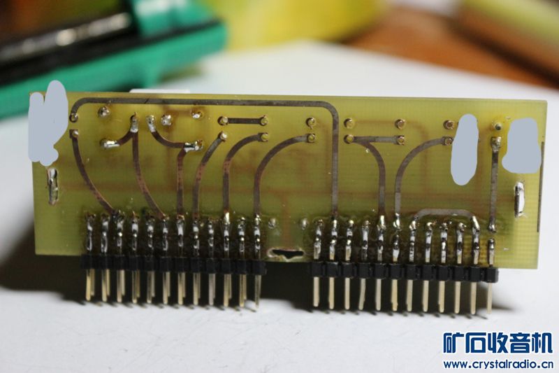

高频头转接板
高频头转接板
高频头转接板

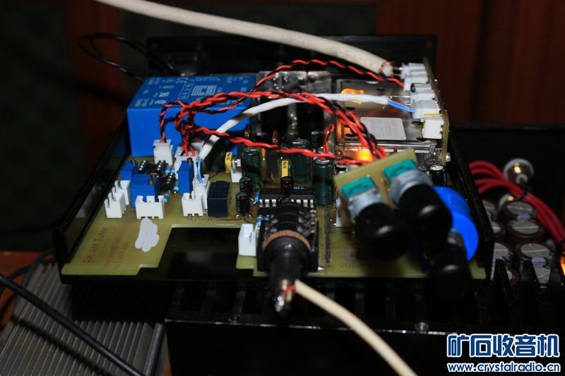

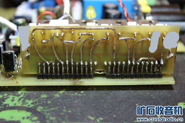

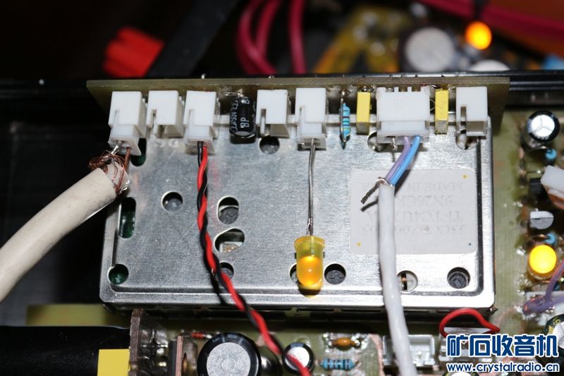

高频头用排针转接至大板
高频头用排针转接至大板
由于所购机壳尺寸限制,高频头经转接板与大板连接

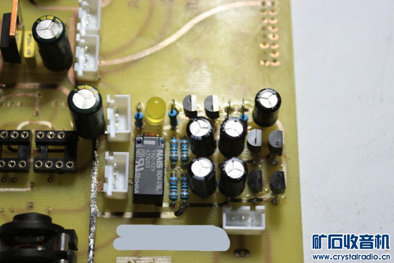

二级保护部分
二级保护部分
耳机保护部分

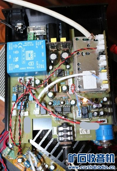

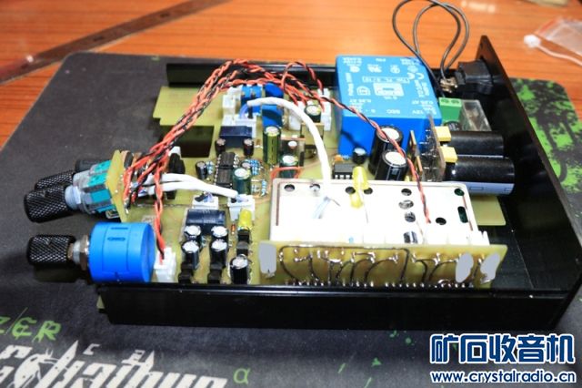

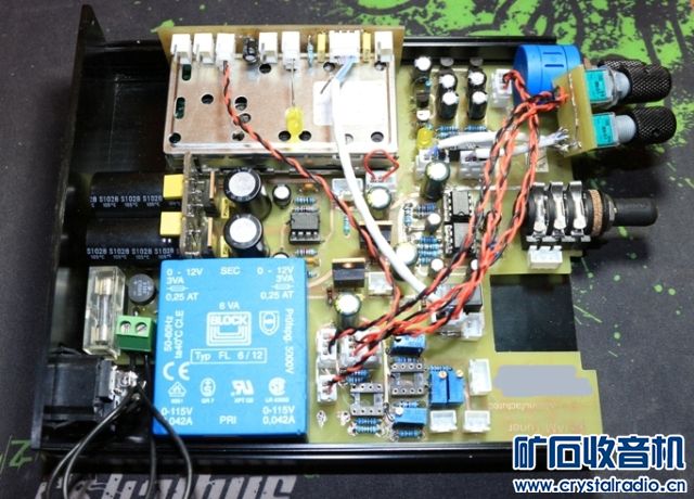

基本完成
基本完成
装的差不多了
正在使用中
正在使用中

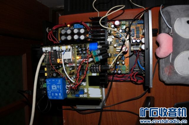

正在使用中的半成品

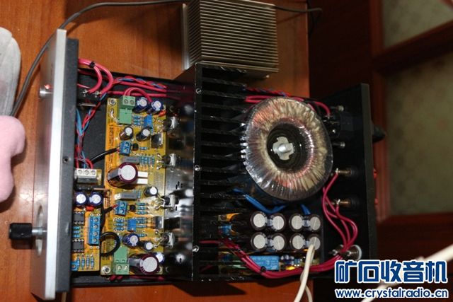

之前装的1969小甲后级
之前装的1969小甲后级
楼主的后级,之前装的1969小甲

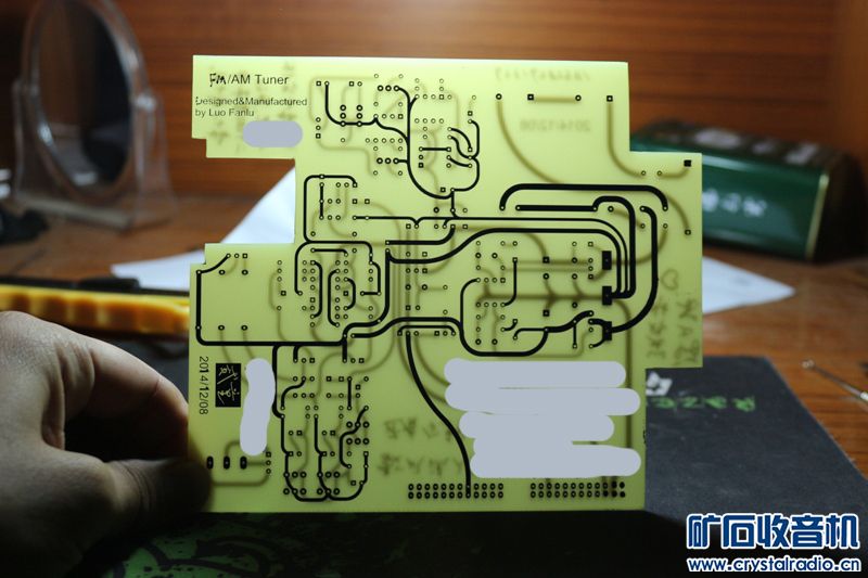

就这种,坑你没商量
刚出锅的PCB
电源部分,绿色接插件、7812、7912方牛、整流桥、保险均为拆机件

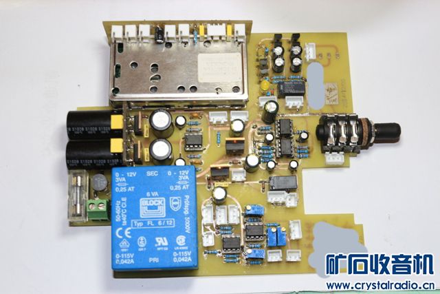

低放部分,刚焊好时接上根信号线当耳放听了段时间,双声道中点输出均为0.2mV左右 输入悬空时戴上耳机也基本听不到噪音,接上音源待机时无任何噪音。
高频头部分,FM/AM天线输入、VT、AM/FM音频输出、立体声指示灯由2.54接插件引出。中放供电、FM/AM供电、地线直接布在大板上由排针转接至高频头相应管脚。信号线剪断的那根是地线,目的是为避免高频头地和低放部分信号地连一块造成环路引入噪音。
两个3300uF的红宝石,太高,不得已也放倒了。又因为买的时候引脚就很短所以就搞了块转接板。没啥技术含量就直接刀刻之。。。
耳机保护部分,前面已经说了有些许小bug,在此不再赘述。

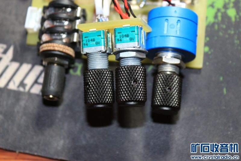

从左往右分别是耳机插座、音量调节电位器、频率粗调、频率细调。
高频头与大板是这样连接的
换个角度
楼主的拍照技术已被诟病已久,记得去年去黄山玩,回来上传照片,一朋友说本来想去但是看了楼主的照片之后断了这年头
另一个说我拍出了震后重建的感觉!!!我擦 算了 就这样了,大家将就看看吧
