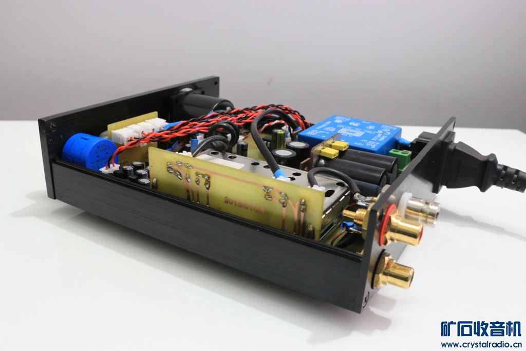

继续贴图
换个角度
底层

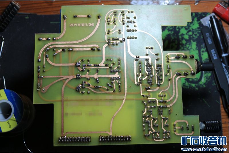

下面开脱

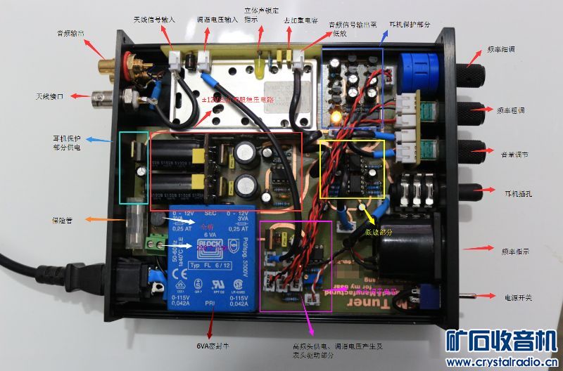

下面是PCB的布局及每一部分的作用

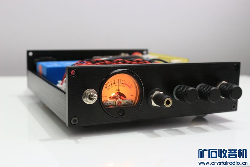

发表于 2015-3-7 14:20:04 | 显示全部楼层
神经没病 发表于 2015-3-7 13:26
继续贴图
换个角度
在机上做个LOGO 会更棒 表头缝隙用贴纸修补也可以
 楼主| 发表于 2015-3-7 14:33:58 | 显示全部楼层
木有雕刻机,没法做的说。缝隙等什么时候想出来好办法了就给它堵上

发表于 2015-3-8 14:06:15 | 显示全部楼层
好像很厉害的样子!不知道接收效果怎么样?

 楼主| 发表于 2015-3-8 15:55:05 | 显示全部楼层
楼主坐标豫鄂交界,离湖北直线距离二十公里左右,随便用软铜线做了个半波偶极天线架在一口窗外,最远收到直线100公里左右外湖北襄樊几个电台,立体声锁定。效果这种事主观性较大,不好说,反正楼主挺满意

发表于 2015-3-10 15:11:12 | 显示全部楼层
能不能共享 pcb文档我想做一个。谢谢
 楼主| 发表于 2015-3-10 17:18:23 | 显示全部楼层
zazazz3123 发表于 2015-3-10 15:11
能不能共享 pcb文档我想做一个。谢谢
抱歉 前面已贴出原理图,PCB暂时未打算共享,楼主是按自己手上器件画的板,您拿来用也不一定合适。谢谢回帖
发表于 2015-3-10 18:08:07 | 显示全部楼层
神经没病 发表于 2015-3-10 17:18
抱歉 前面已贴出原理图,PCB暂时未打算共享,楼主是按自己手上器件画的板,您拿来用也不一定合适。谢谢回 ...
你的原价我都有, 不分享就算了吧 我自己画不出你那样的飘逸的线条。谢了
