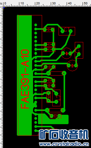

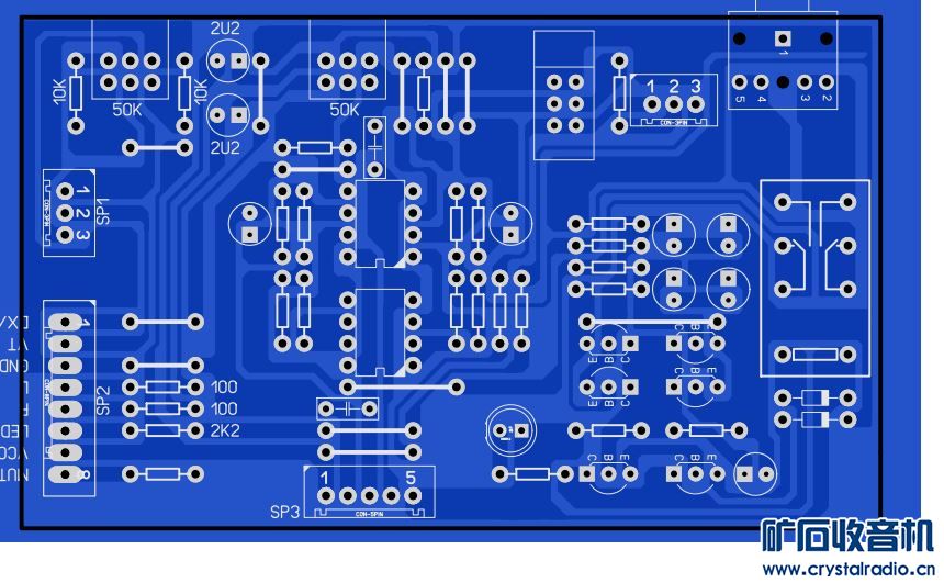

你画好超好看,还是那个什么软件画的?你的焊盘直径是多大的?
发表于 2015-3-13 21:42:44 | 显示全部楼层
LAYOUT6.0,不需要3D我一般不用AD的,因为太慢了。。焊盘尽量大一点,等你的电路板打样回来你就知道是怎么回事了,你画的焊盘是2.0,实际加工出来也就是1.8.单面板没有过孔的电镀层,焊盘焊接的时候很容易脱落。

bxyyhan 发表于 2015-3-13 20:47
准备山寨一下,还望楼主别追究知识产权。
我用5.0画的好难看啊,请问怎么画的好看啊?
我画的!
我画的!

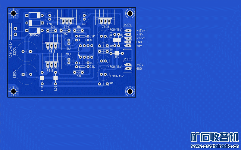

发表于 2015-3-19 14:12:02 | 显示全部楼层
注意一下元件布局,走线尽量规整一些。多余部分可以用多边形填充。
这个是电源板,
发表于 2015-3-19 15:09:05 来自手机 | 显示全部楼层
你的焊盘太小而且没有过孔,对于高频头这种大型原件,以及插座这种受力原件,在空间允许的情况下,焊盘尽量大一点或采用长形焊盘,以增加强度。特别是自己业余做电路板的时候,不然焊盘很容易因为应力而脱落,电容与电容之间距离应大于3.81,不然安装会很困难。你那两个电容之间距离是2.54,会造成无法安装的情况,电阻与电阻,电阻与电容之间可以距离是2.54。多练习就好了。

bxyyhan 发表于 2015-3-19 21:48
我给你你也用不上,因为我是根据我手里的高频头设计的。我的高频头是LA187,和你的不一样。
我晓得没用,我想看看你怎么画的,然后自己照着画!复制一遍。
发表于 2015-3-19 22:28:37 | 显示全部楼层
bxyyhan 发表于 2015-3-19 15:09
你的焊盘太小而且没有过孔,对于高频头这种大型原件,以及插座这种受力原件,在空间允许的情况下,焊盘尽 ...
从哪看的没有过孔?你有教程么?
