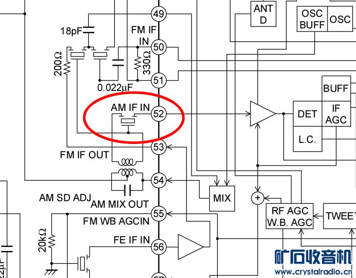

请问炫彩老师:
1、“450KHz中频滤波器” 在电路图的何处? 一直未找到!
2、炫彩老师的电路图画得别具一格,请问是用什么软件画的,谢谢!
 楼主| 发表于 2015-5-22 20:30:08 | 显示全部楼层
run16001700 发表于 2015-5-22 19:50
请问炫彩老师:
2、炫彩老师的电路图画得别具一 ...

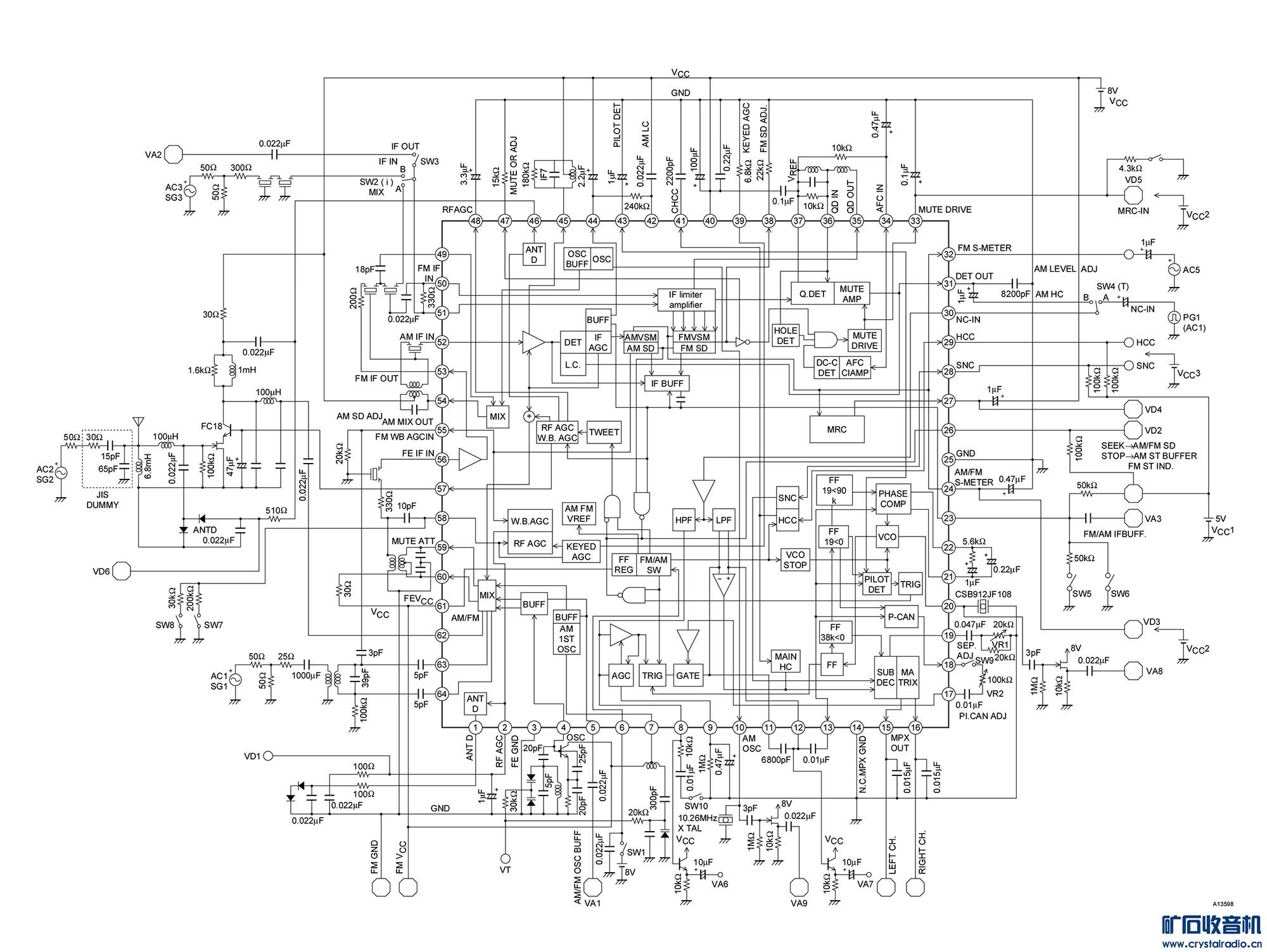

“450KHz中频滤波器” 在车机高频头里,原理图中没具体描述,只有一个框图如下。
把车机高频头电路展开如下图,借用的是LA1787方案的车机高频头电路图,看你能找到吗。
找到没有,就是下图红圈那只滤波器,BFO输出信号串联一只2K电阻送入450KHz滤波器的输入端。
电路图是用“Splan 7.0”绘制的,我刻意强调了器件符号的边线,使电路图中的线条主次分明圆润饱满,这样就有别于Protel等软件那种干枯的电路图,看起来画风独特也舒服多了。
