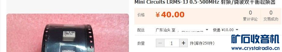

老师好,不知道这个成品平衡混频可否直接用:
可真贵!!
发表于 2015-4-28 18:53:59 | 显示全部楼层
参数见:http://images.ihscontent.net/vipimages/VipMasterIC/IC/MINI/MINIS29349/MINIS28554-1.pdf

 楼主| 发表于 2015-4-29 13:18:03 | 显示全部楼层
可以用的,因为国内没人去做,靠进口就贵,这东西可以自制,很多专业通信设备厂家也都是自制的,68楼有资料。
