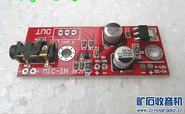

发表于 2016-5-27 20:09:52 | 显示全部楼层
joy_peacock 发表于 2016-5-27 20:07
有影响吗?那个贴片电容太小了,没法换!
有什么影响早几贴不都说过了吗,没法换就考虑并联一个吧
发表于 2016-5-27 20:12:30 | 显示全部楼层
是,低频下限主要由输入电容容量决定,并联上也不好焊接,太小了!
发表于 2016-5-27 20:14:48 | 显示全部楼层
考虑拿两条细铜线比如网线什么的,把两个焊点延伸出来。空间就要多少有多少了。顺便说一句我这种飞线粗焊王最讨厌的就是贴片。
 楼主| 发表于 2016-5-27 20:28:34 | 显示全部楼层
joy_peacock 发表于 2016-5-27 19:03
从声卡路输出并联两只衰减电阻一只10k,一只2.2k,从2.2k电阻取信号给话放麦克端口,话放输出接声卡左输入端 ...
我让你把话放输入端阻抗降到2.2k的目的就是让你看看话放输入电容够不够
发表于 2016-5-27 20:45:58 | 显示全部楼层
老师英明!看来是这个电容太小了?
那么老师用哪种电容比较合适?CBB还是独石电容好?
发表于 2016-5-27 20:51:38 | 显示全部楼层
ppt44 发表于 2016-5-27 20:14
考虑拿两条细铜线比如网线什么的,把两个焊点延伸出来。空间就要多少有多少了。顺便说一句我这种飞线粗 ...
那个电容C7跟IC连接的那个点太小了,不好焊接,只能把它去掉,漏出焊点。另一端好处理,可以焊接在麦克输入的那个点上。
 楼主| 发表于 2016-5-28 00:05:42 | 显示全部楼层
joy_peacock 发表于 2016-5-27 20:45
老师英明!看来是这个电容太小了?
看来是真烧啊,连测量设备都要发烧级
确实,生产最牛发烧音箱肯定要用测量设备,可是你要是真看到那个测量设备,你肯定无法理解,测量设备所用元件怎么会烂到这等程度?
别想理不理解了,关键是要重新认识发烧,当你把测量玩好的时候,自然就会有全新的认识了
这个输入电容,在欧美电声测量设备中,都是最普通电解电容,容量多数是22uF

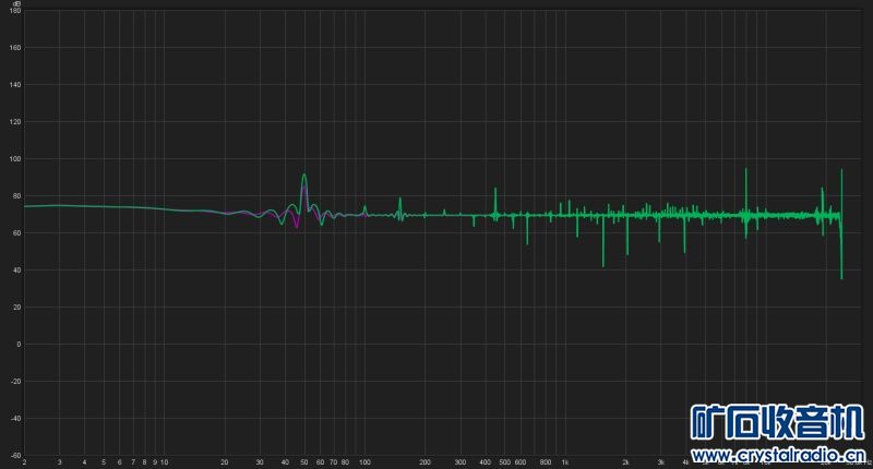

发表于 2016-5-29 17:35:13 | 显示全部楼层
AudioCAT 发表于 2016-5-28 00:05
看来是真烧啊,连测量设备都要发烧级
确实,生产最牛发烧音箱肯定要用测量设备,可是你要是真看到那 ...
按照老师所说的,将话放输入电容并入非发烧级22uf电解电容 ,声卡右声道输出经分压电阻衰减给话放,话放输出接声卡左声道输入,此时REW设置右声道输入,测得频响曲线如图一。
若将声卡左声道输入,REW软件也设置左输入,输入电平显示不正常,所得曲线形状不同。如第二张图。
若将话放电源断开,测得曲线同图二。证明图二曲线不对,说明声卡输入和REW设置输入不能相同。
若话放输出接声卡右声道,REW设置左输入,侧的曲线与图一相同。
图一和图三在50H左右都有峰谷出现。
REW频响曲线设置最高只能设置到24kh。
折腾了一下午,中间出现过多次不同的曲线,经过反复试验,感觉图一、图二为话放的频响曲线,
请老师给看下,一是测试的曲线是否对,二是若话放曲线正确,是否满足测试需求。
给老师邮箱发了测试文件。
谢谢!
REW右输入,声卡左输入
REW右输入,声卡左输入
REW和声卡同向输入
REW和声卡同向输入
REW左输入,声卡右输入
REW左输入,声卡右输入
发表于 2016-5-29 18:44:55 | 显示全部楼层
发现一个让人头大的问题,当将话放的输入端断开的时候,仍然测得一条曲线,和不断开始的曲线基本一致,只是测的是声压从低频到高频逐渐降低。见图中的粉红色曲线。
头大了, 这是为什么,没有输入信号,还能测得曲线,不明白,请老师给解释一下,是不是测得不对。
后来又发现,当把声卡输入输出都断开,也测得一条频响曲线,这条曲线和上图的红色曲线是重合的,
50H附近的峰谷始终都有,不知道什么原因。
 楼主| 发表于 2016-5-29 19:37:03 | 显示全部楼层
joy_peacock 发表于 2016-5-29 18:44
发现一个让人头大的问题,当将话放的输入端断开的时候,仍然测得一条曲线,和不断开始的曲线基本一致,只是 ...
断开话放,就说明外环路已经断了,还能测到曲线就了
XP系统出这种情况到时可能,因为XP系统有混音器可以走内环,但Win7就不太可能,Win7的混音器默认是禁用的
 楼主| 发表于 2016-5-29 19:38:31 | 显示全部楼层
joy_peacock 发表于 2016-5-29 17:35
... 折腾了一下午,中间出现过多次不同的曲线,经过反复试验,感觉图一、图二为话放的频响曲线 ...
把你的线路图画出来,还有软件通道设置的截图
这东西本来很简单的,怎么你能搞这么乱
