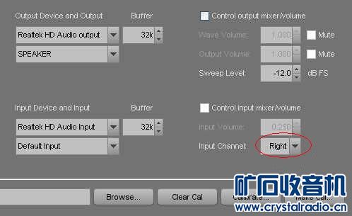

下面是话放频响接线和设置图。
不好意思,还没腾出时间学绘图软件,这是改的图。
连接没看出啥问题
软件设置,用哪个通道就设定为哪个,肯定这样的

很奇怪了,我这个设置,输入和实际线路正好相反,如果设置相同输入,曲线为一条直线。

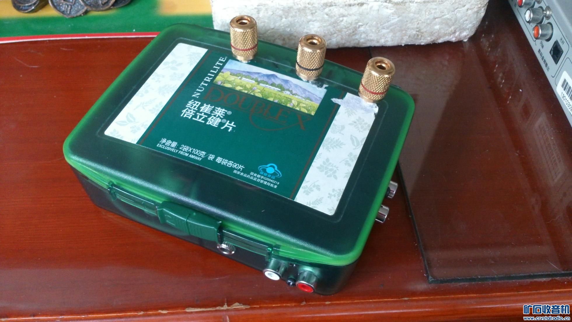

终于做好了简易测试盒子,迫不及待地与老师和坛友们分享!献丑了!
电脑硬盘出了故障,重新作了系统,测试软件还没安装,所以盒子没验证好不好用!

呵呵,渐入佳境,这是我愿意看到的

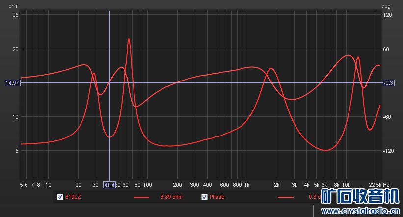

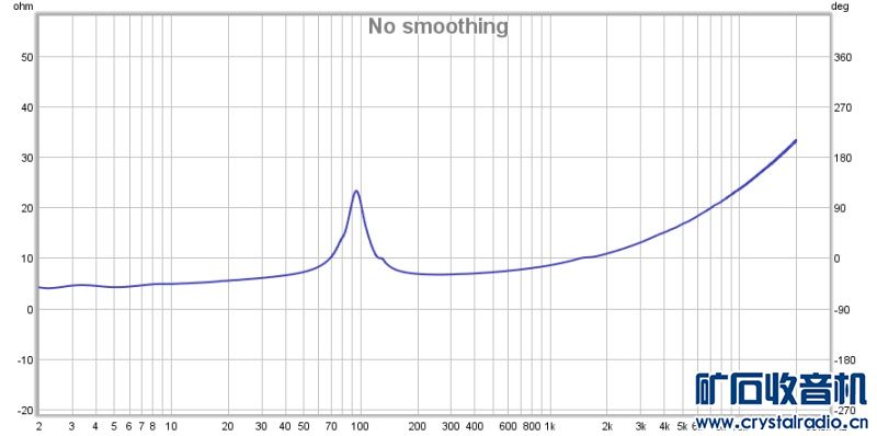

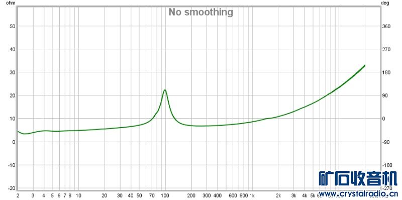

测试喇叭阻抗比较简单,先用我的测试盒子测试了我的一对尊宝喇叭阻抗,喇叭标称阻抗为8欧姆。曲线如下图。
请老师验收!
有一个问题还要请教老师,检测电平只能调整到-30db,但在测试过程中最后显示的电平是18.5db,不知何故,会不会影响测试结果?
下一步实验测试频响功能!

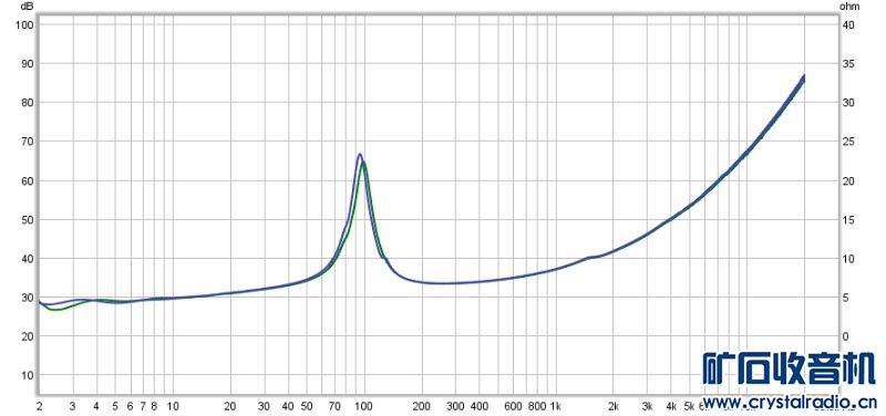

两只喇叭的叠加曲线
两只喇叭的叠加曲线

你看看我测量的下限到多少,这不是我如何如何,而是软件有这个能力。REW可以准确的测量到2Hz,我只是有意设定到5Hz。
感觉你测的到10Hz以下已经不准了,怎么回事?
关于阻抗测量的电平
阻抗测量使用双通道,一个通道接受参考信号,另一个通道为测量信号,两个通道电平肯定是不一样的。
参考通道的电平在使用功放的情况下是不会变的,在声卡输入允许的情况下肯定是越大越好,最好是-12dB
测量通道的信号电平反映了被测阻抗的大小,随着被测阻抗变化,具体大小就不用理了
串联电阻
REW的阻抗测量方式与我们早期手工测量是完全一样的,自然所用电路也一样,典型的恒流法电路。恒流法对串联电阻有要求,一般要大于被测元件阻抗的20倍,否则恒流作用较差。而软件测量有一个绝对优势,他随时与参考信号作比较,显然恒不恒流就不重要了,就是说这个电阻可以很小。这是理论上的,实际这个电阻却不能很小,否则线性很差,就是说被测阻抗与校准时所用的电阻接近时精度最高,被测电阻增大后精度下降。我们是测喇叭,虽不要求高阻时绝对的精确,但至少200欧以下必须准确,所以这个电阻不应该小于50欧,但是也不能大于150欧,否则测量电流会太小,信号通道的电平会太低,同样不精确
