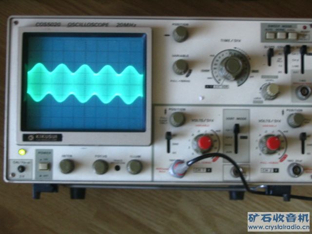

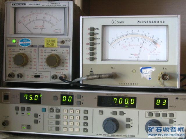

为了便于对矿石机进行精确的测量,近日利用旧仪表建立了一个矿石机测试平台,平台由高频信号发生器、高频毫伏表、示波器和音频信号发生器组成。为了测试准确,高频信号发生器的调幅度可准确调整,信号输出幅度由高频毫伏表指示。用音频毫伏表精确测量耳机两端的音频电压。
由于没有找到矿石机灵敏度的测试标准,只好自己制定测试标准了,参考一般收音机的灵敏度测试方法,必须确定出耳机端的音频功率,我用的匹配变压器是一只从进口刮胡刀中拆得的电变压器,初级电感量是114H,次级电感量是0.511H,变比是18.7,耳机用SC2-300舌簧耳机,阻抗是0.3K,接上匹配变压器后,从变压器的初级看进去阻抗是105K, 通过实验发现当匹配变压器的初级加上20mV音频电压时,耳机声音听上去很舒服,既不吵也不觉得声音小,于是确定匹配变压器初级端的音频功率为0.02X0.02/105000=0.0038μW。测试时调整高频信号发生器的输出电压,使匹配变压器初级端的音频电压达到20mV,此时高频信号发生器的输出电压便是该机的灵敏度值,由于我用的高频信号发生器的输出电压调整是档位步进式的,没有细调装置,输出电压也许不是刚好20mV,所以输出电压应该是大于或是略大于20mV。
平台的组成:
1. 高频信号发生器:目黑MSG2560B型,串号849007。
2. 超高频毫伏表:ZN2270 型,串号 88049。
3. 音频毫伏表:LMV-189AR 型, 串号 9080128。
4. 示波器:COS5020 型,串号 45236066。
测试频率:700KHz,调幅度 30%。

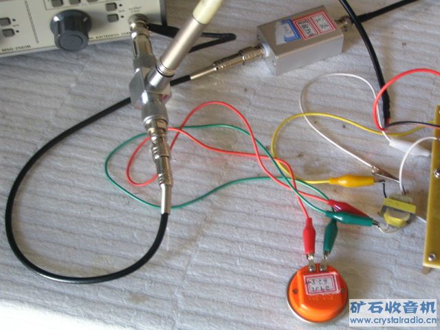

具体测试电路见如下照片。
测试时调整可变电容与线圈的抽头,使匹配变压器初级端的音频电压等于或略大于20mV,此时高频信号发生器的输出电压便是该机的灵敏度值。总共测试了9种型号的二极管,另外还测试了用锗高频管3AG28的be结与bc结作为二极管检波。

被测管
被测管
测试电路
测试电路
调幅度30%的700KHz高频信号
调幅度30%的700KHz高频信号
自制的全波等效天线
自制的全波等效天线

看动用的设备,颇有“高射炮打蚊子”的感觉!尤其眼馋那台超高频毫伏表!
发表于 2009-4-7 17:50:05 | 显示全部楼层
很好!很有意义的测试。
 楼主| 发表于 2009-4-7 18:31:22 | 显示全部楼层
原帖由 金枪鱼 于 2009-4-7 17:33 发表
四台仪表中就它便宜 ,110元进的。
