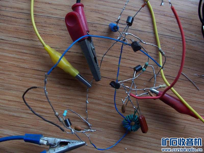

【参赛】超级ESR表
发表于 2015-3-10 15:02:57 | 显示全部楼层
随手找了几个零件,悬空搭了个实验电路:

 楼主| 发表于 2015-3-10 22:08:12 | 显示全部楼层
3AG1A 发表于 2015-3-10 15:02
随手找了几个零件,悬空搭了个实验电路:
         如果测试端短路,缓冲放大输出端信号幅度有没有变化?

发表于 2015-3-11 09:02:41 | 显示全部楼层
谢谢LZ!不知道能不能分辨出是直流短路还是ESR足够小?本人倾向于可以指示直流短路的电路,否则可能误判。
 楼主| 发表于 2015-3-11 10:38:22 来自手机 | 显示全部楼层
        电解电容直流短路,一般情况是击穿造成的严重损坏,发生的机率不是很高,且外观有明显异常,可借助指针万用表X1欧姆档判断。这个ESR表主要针对制作简单实用和提高精度设计,取样电阻太小,无法判断直流短路,基于上述原因也不能附加此功能。
