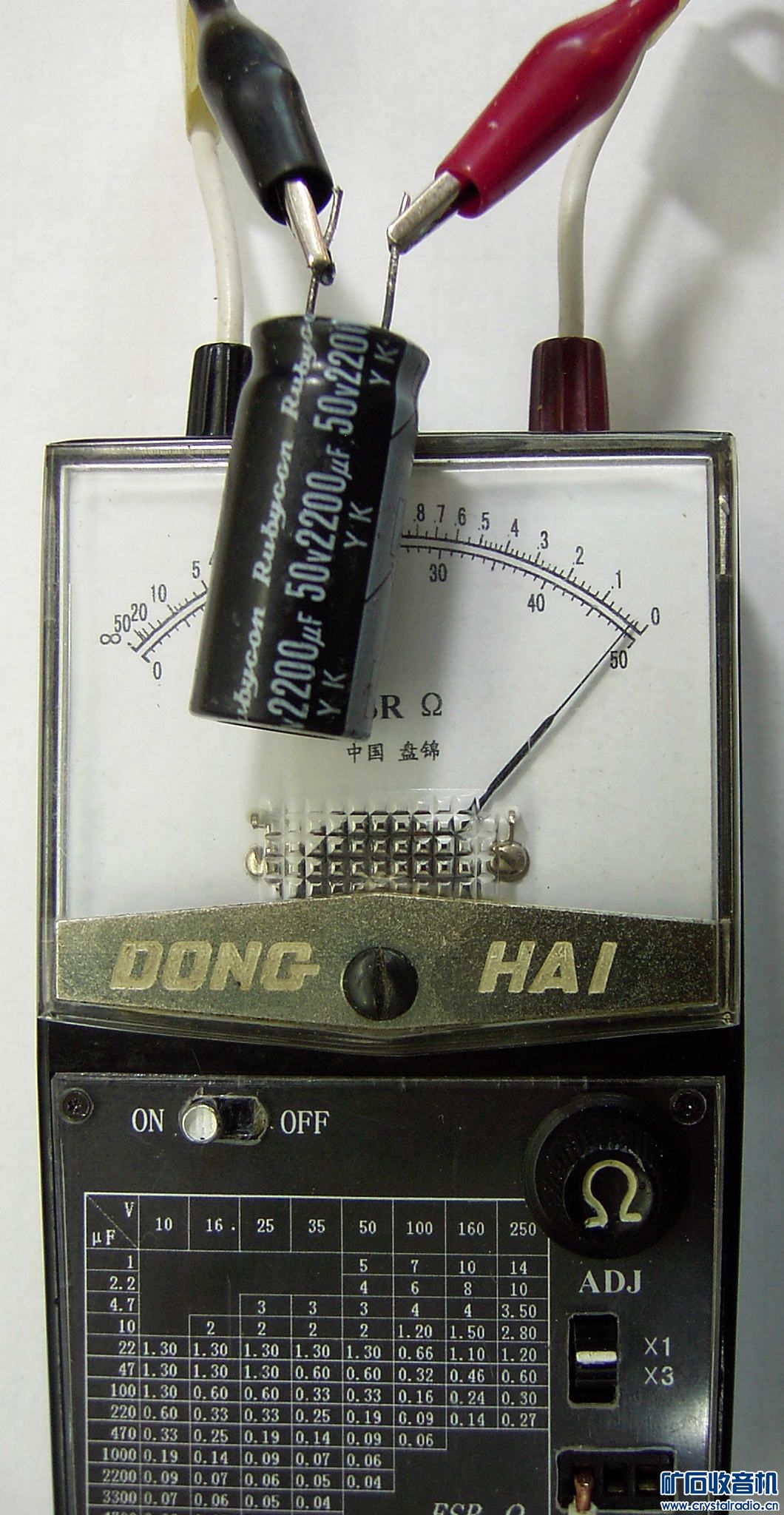

       实际测试见图:
12
 楼主| 发表于 2015-2-19 14:32:41 | 显示全部楼层
       电容实测图,大电容两档实测值非常接近。
 楼主| 发表于 2015-2-19 14:33:01 | 显示全部楼层

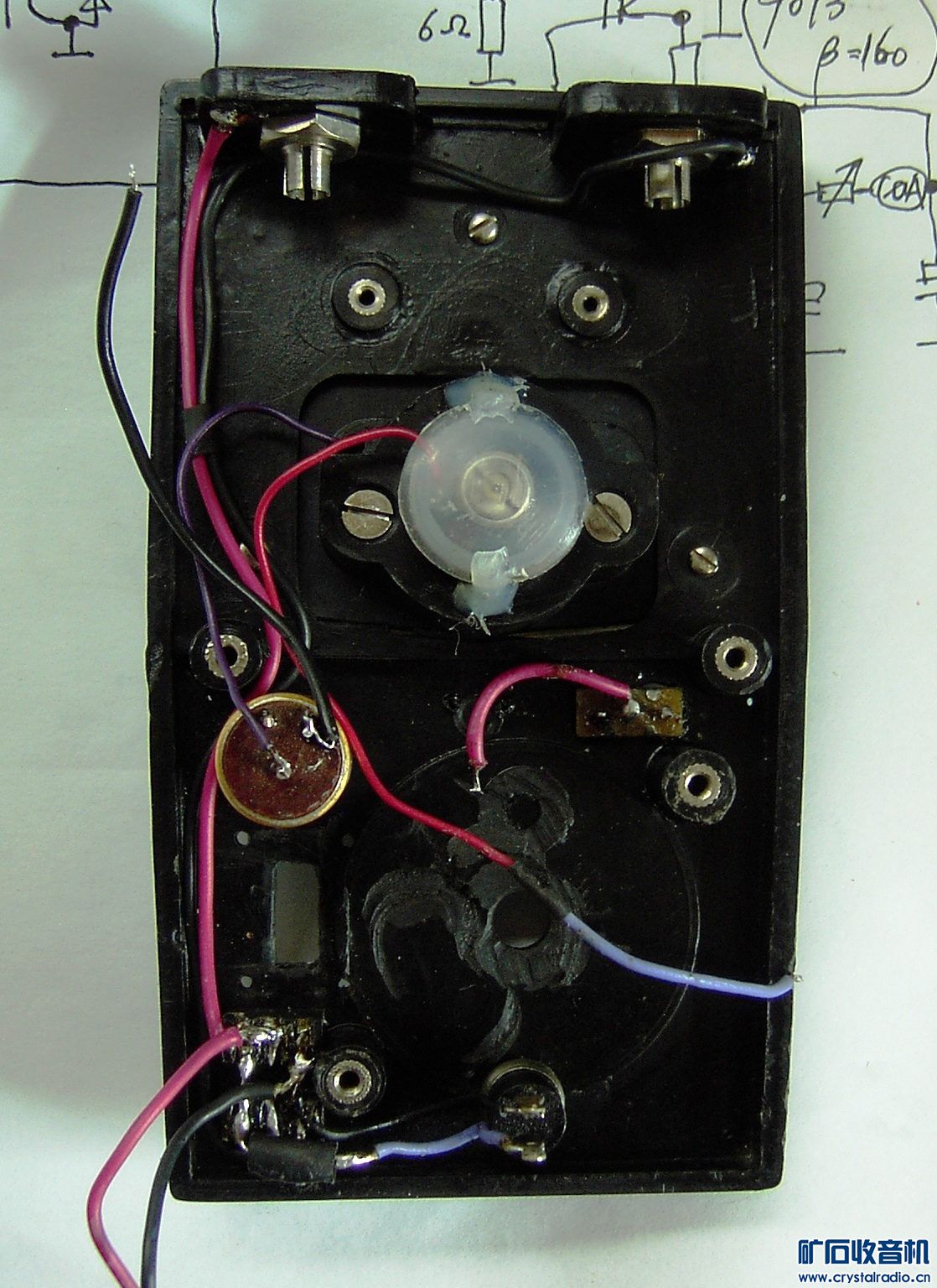

       制作过程:
       元件实际参数均标在图中,制作时可根据实际情况取值。B1、B2、L需要自制,用节能灯中的小磁环磁环先用纸胶带做好绝缘,再绕线。
       ESR表功能单一,制作袖珍型使用方便,用一只指针式钳形表表壳(以前DIY用过),原表上有欧姆表,电位器还在,还有三级管测试座,正好做测试插座。

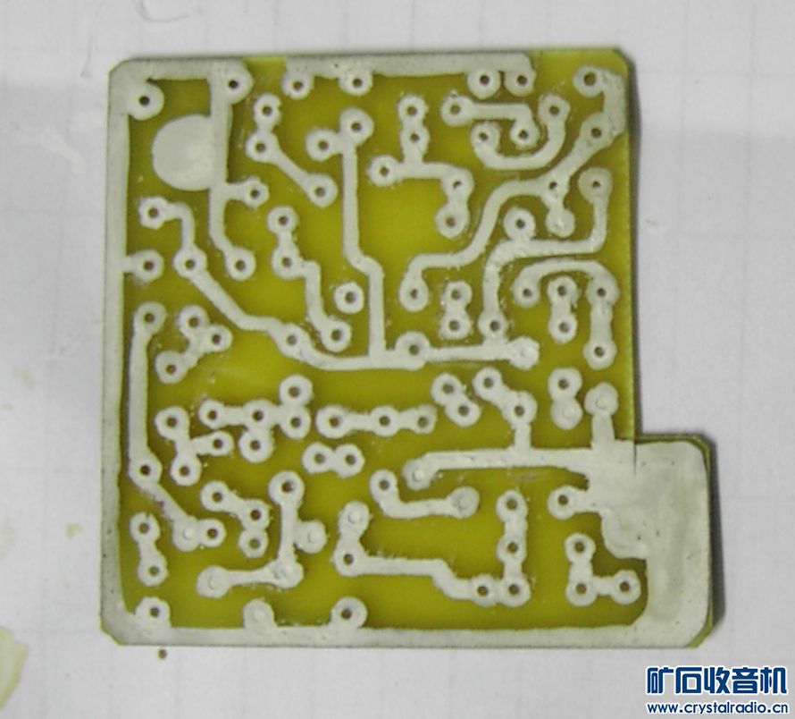

       线路板:根据表内尺寸裁一块履铜板。先在相同大小的纸上排兵布阵图, 再用透明胶固定在履铜板上,直接钻孔 ,线路简单就不用牛刀了(热转印),还用修正液直接手绘, ,吹风机烘干片刻,三氯化铁处理,   焊接元件,先大后小,   最后焊好引线。线路板安装完成,通电试机工作正常。

修正液描板
修正液描板
三氯化铁腐蚀完成
三氯化铁腐蚀完成
