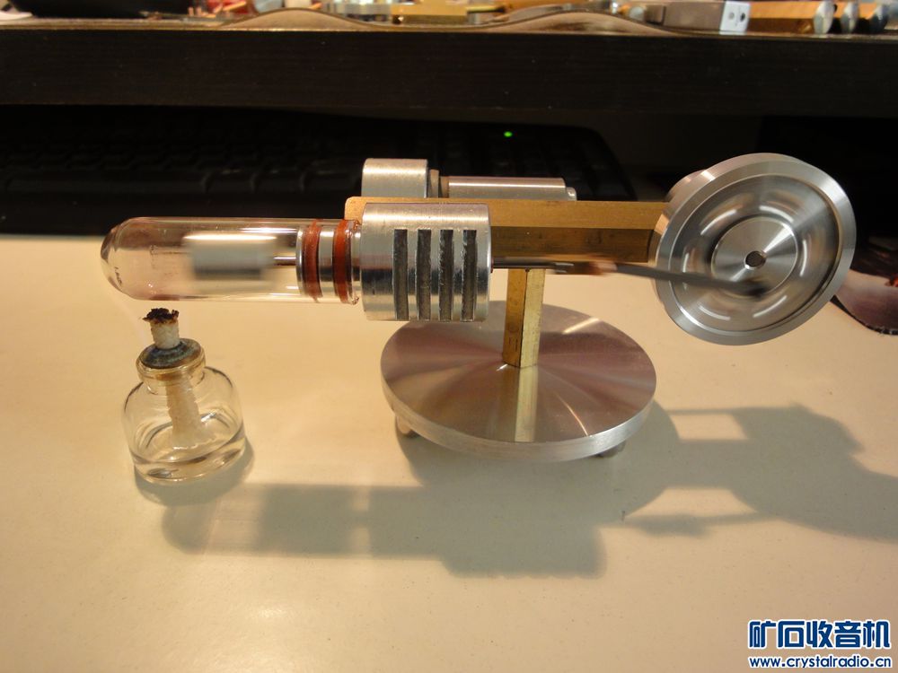

 楼主| 发表于 2015-3-1 18:25:34 | 显示全部楼层
矿石1号 发表于 2015-3-1 07:49
发个转起来的视频看看可以不?
视频比较麻烦。暂时先看个工作中的照片将就一下。

发表于 2015-3-1 22:22:31 | 显示全部楼层
热气缸不是不锈钢的吗?怎么成了玻璃的了?
 楼主| 发表于 2015-3-2 00:39:55 | 显示全部楼层
为了让人们看到热气缸中的活塞运动情况,所以临时换了个玻璃热气缸。实际产品还是使用不锈钢热气缸。
发表于 2015-3-2 07:25:29 | 显示全部楼层
不锈钢和玻璃的热澎涨系数是不一样的,活塞与气缸能紧密接合,稳定工作吗?如果行的话透明气缸到是很飘亮。
 楼主| 发表于 2015-3-2 07:35:32 | 显示全部楼层
矿石1号 发表于 2015-3-2 07:25
不锈钢和玻璃的热澎涨系数是不一样的,活塞与气缸能紧密接合,稳定工作吗?如果行的话透明气缸到是很飘亮 ...
热气缸中的活塞与气缸壁是不接触的,不会影响工作的稳定性。有些人喜欢不锈钢气缸,但另一些人喜欢玻璃气缸。玻璃气缸是耐高温的试管,即使经高温燃烧也不会变色。不锈钢气缸烧过一次就会变色而影响美观。

发表于 2015-3-2 08:40:52 | 显示全部楼层
收音机工匠 发表于 2015-3-2 07:35
热气缸中的活塞与气缸壁是不接触的,不会影响工作的稳定性。有些人喜欢不锈钢气缸,但另一些人喜欢玻璃气 ...
不接触不就漏气了,漏气也能正常工作?
