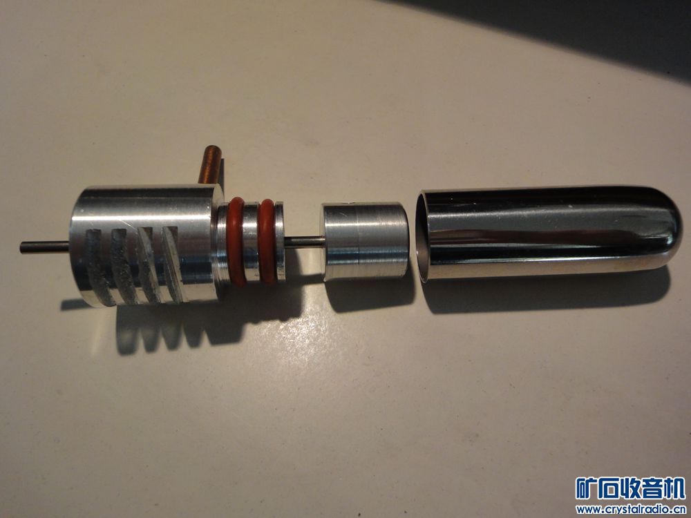

这个是钢丝固定在金属活塞上的图片。
热气缸中的活塞加工过程。

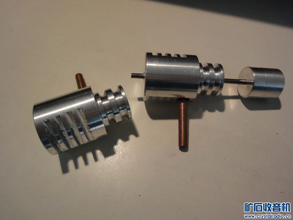

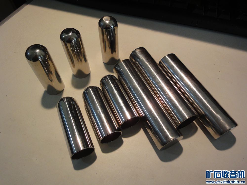

这是热气缸座的加工和热气缸总成部分零件的分解图。热气缸座上有两道密封圈。热气缸是由不锈钢管加工而成。热气缸上的那根铜管,既起到导气的作用,还用于安装和固定。铜管上套有6毫米的密封圈。

 楼主| 发表于 2015-2-17 11:27:48 | 显示全部楼层
由于我考虑批量生产这种斯特林发动机,那个不锈钢热气缸也是批量外加工。

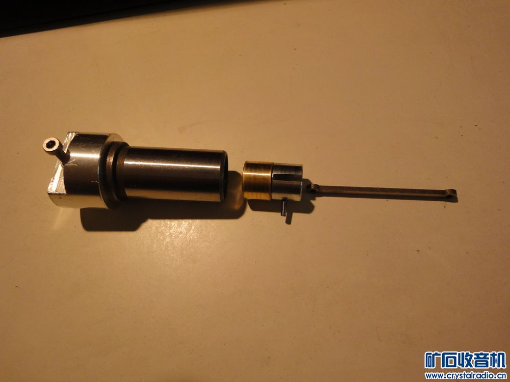

 楼主| 发表于 2015-2-17 11:55:12 | 显示全部楼层
这是动力汽缸,基座是铝合金的,但缸套是高硬度钢材制成的。动力汽缸必须耐磨,并且与活塞的配合要非常得好。否则,发动机转不起来。动力气缸的活塞加工难度非常大,精度要求很高,误差1丝到2丝,过大就可能造成发动机动力不足。我加工了很多活塞后,才逐步达到技术要求。批量生产时,必须使用专机。动力气缸座上的铜管,既能导气,还用于固定,铜管上套有6毫米密封圈。
 楼主| 发表于 2015-2-17 11:59:35 | 显示全部楼层
这个就是动力气缸的活塞。为了减轻重量,动力活塞只是部分使用轴承铜。活塞上有不锈钢连杆。
由于没有外圆磨床,动力气缸的活塞的精度是用车床车出来的;最后的几丝特别难车,稍不留神就会报废,但练DIY技术挺好的。这种活塞在批量生产时,必须要用外圆磨床磨才能保证精度。

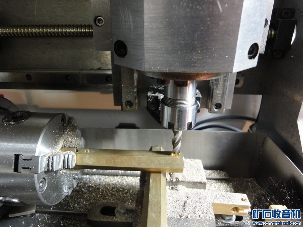

这个是大梁,是用六角铜柱加工而成。用六角铜棒制成的大梁,不但散热好,而且做出的产品也漂亮。大梁上面使用2个精密轴承。大梁上有很多孔。用数控铣床加工这些孔很方便,无需打样冲,也不用测量,定好坐标后,在电脑上输入几个参数就行,钻孔位置很准确。数控机床钻孔声音也非常小,即使在居民楼内进行大量钻孔作业也不会影响他人休息。

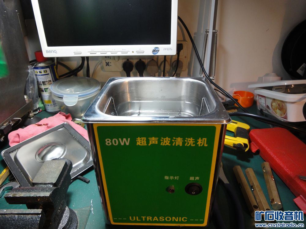

加工好的零件用超声波清洗器洗一下。洗的时候再滴入几滴洗洁精。
 楼主| 发表于 2015-2-17 12:17:58 | 显示全部楼层
  这是动力汽缸组件。铝基座上的不锈钢螺丝是用于固定的。活塞上有连杆,连杆由硬质不锈钢制成。这个活塞的加工要求比较高,直径小于缸套1到2丝,超过3丝则可能影响发动机的启动和运转,甚至发动不起来。导轨磨损严重的车床车出的活塞会有“大小头”问题而无法使用。
      这种活塞也可以用石墨加工而成。

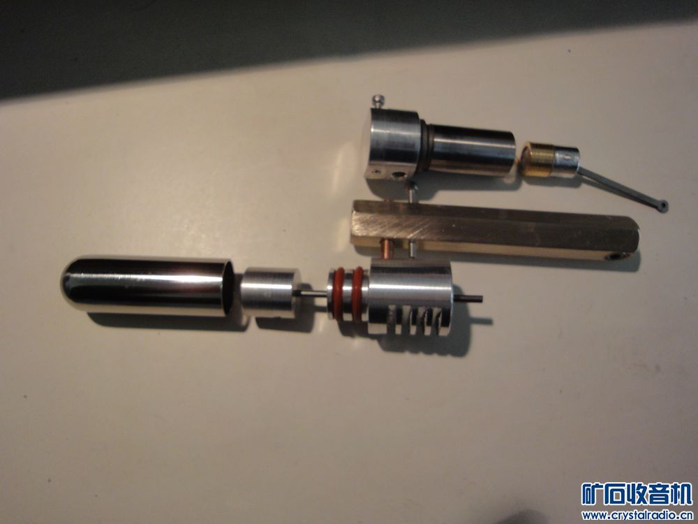

 楼主| 发表于 2015-2-17 12:21:11 | 显示全部楼层
这是冷热汽缸组件部分零件的分解图。中间的六角铜棒既用于连接冷热、汽缸,又是安装支架。

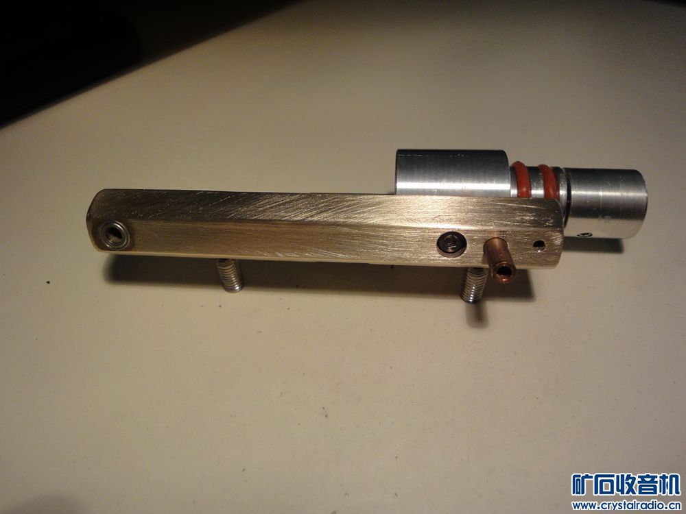

 楼主| 发表于 2015-2-17 12:25:48 | 显示全部楼层
热气缸座上有铜管。冷、热汽缸座通过这根铜管连接。铜管穿过六角铜棒。热汽缸座上有铜套,热汽缸座前端的孔大于铜套,热汽缸内的气体通过这个间隙与冷汽缸中的气体进行交换。从图中我们可以看到,铜管的前端与热气缸座有较大的间隙,这个间隙用于工作气体的交换。现面市场上的工业化生产的斯特林发动机,热气缸座端而必须另外钻一个导气孔,加工相对复杂。我设计的斯特林发动机热气缸端面无需另外设置导气孔,加工比较方便。
 楼主| 发表于 2015-2-17 12:29:55 | 显示全部楼层
冷、热气缸分别用不锈钢螺丝固定,铜管既可通气,又能起到固定作用,螺丝上紧后,冷、热汽缸可非常牢固地固定在六角铜棒上。图上的热汽缸已经被螺丝固定。六角铜棒上要扩一下孔,这样可埋入螺丝的尾部。
目前,工业化生产的斯特林发动机支架是用铅锌合金制成。虽然工艺简单,但强度不高,甚至还影响观赏价值。我改用优质黄铜做支架后,能明显提升这种发动机的使用价值和观赏价值。
