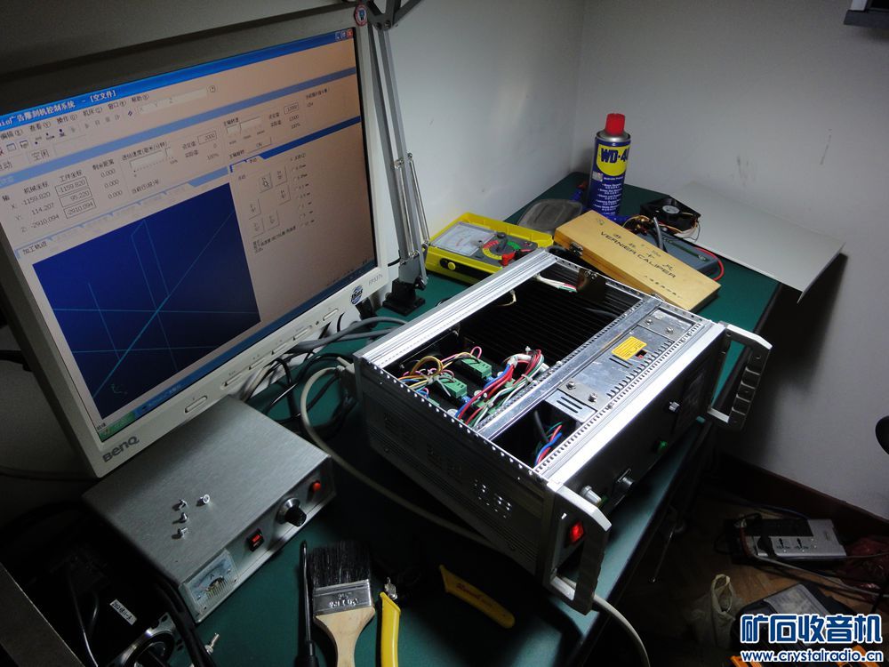

      我为了加工不锈钢等金属零件,专门设计并制作了雕、铣两用的微型数控机床。这种数控机床加工能力较强,而且工作时噪声小。数控机床的电子电路、软件使用,包括布线大家都清楚,无需赘述。
      电控箱为超小结构,我把一块1.5千瓦的变频电路板也装在了机箱内。为了保证机器的制作精度,我大量使用优质钢材,并采用线切割加工。机器的制造成本三万五千元左右。这台数控机床综合了数字电路、模拟电路、机械设计和机械加工等多项技术。

      这个是超小型电控箱。内部除了控制电路外,还有400瓦的开关电源和1.5千瓦的变频器电路板。虽然,控制模块、开关电源、变频器等电路置于同一个小机箱内,很容易自激而导致电路失效。但是,将所有电路整合一体的机器会更美观,所占空间小,也有利于批量生产。电路在机箱内的布局和布线能在一定程度上体现设计水平,并且能考验我们的实际设计能力。液晶显示屏15寸。

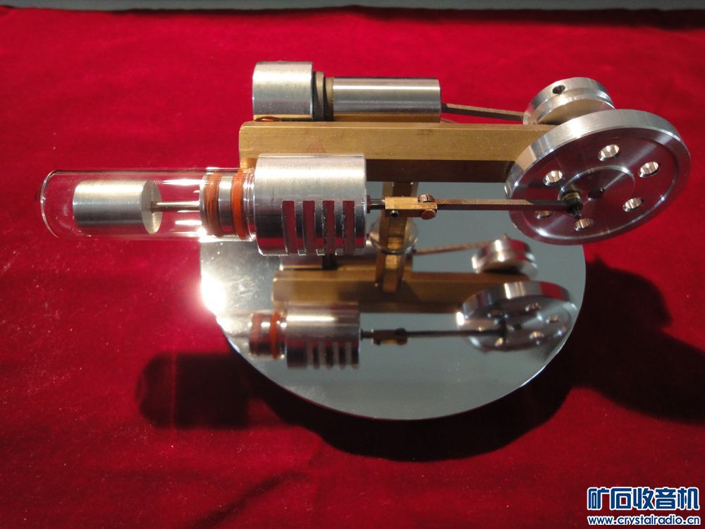

现在,我要检验自己的电子和机械技术综合应用能力,并体验机电一体技术的震撼:DIY斯特林发动机。
      先简单介绍一下斯特林发动机:斯特林发动机是伦敦的斯特林于1816年发明的。斯特林发动机是一项伟大的发明,经科学家一百多年的努力已成功地应用于现代潜艇。
      我制作的斯特林发动机适合演示或教学,或者欣赏;国内有几家企业在生产这种教学和玩赏用的发动机,还大量出口欧洲。工业化产生的斯特林小发动机,某宝上卖200—400元一台。但是,现有斯特林小发动机的设计上还有不足之处。
      我的DIY目的,除了检验自己设计的数控机床外,还要改进现有技术的一些不足。

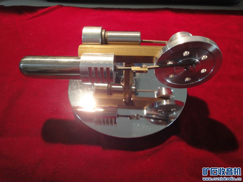

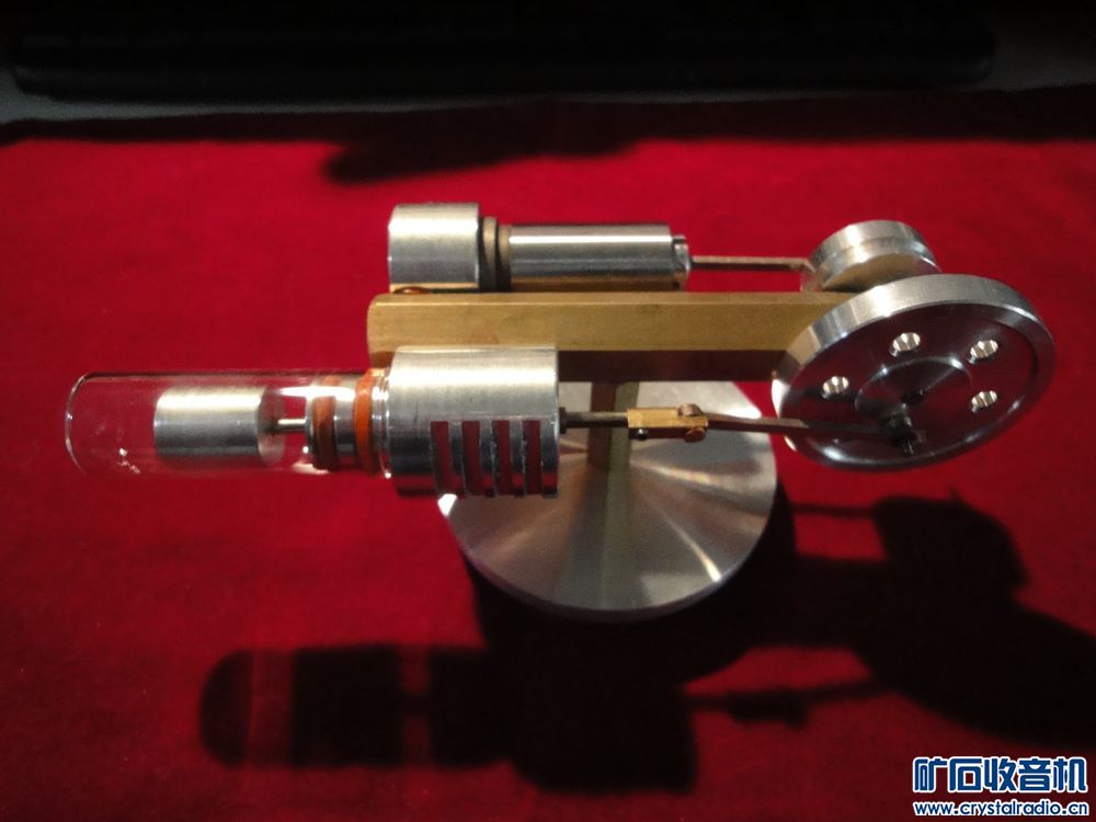

 楼主| 发表于 2015-2-17 10:15:40 | 显示全部楼层

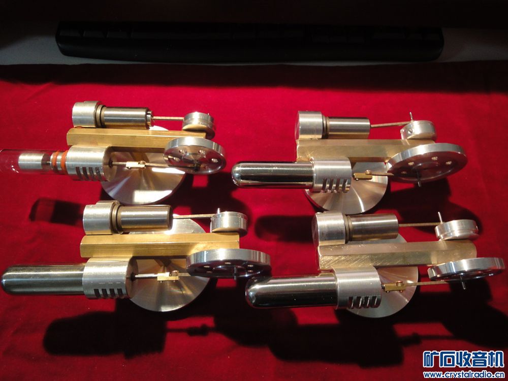

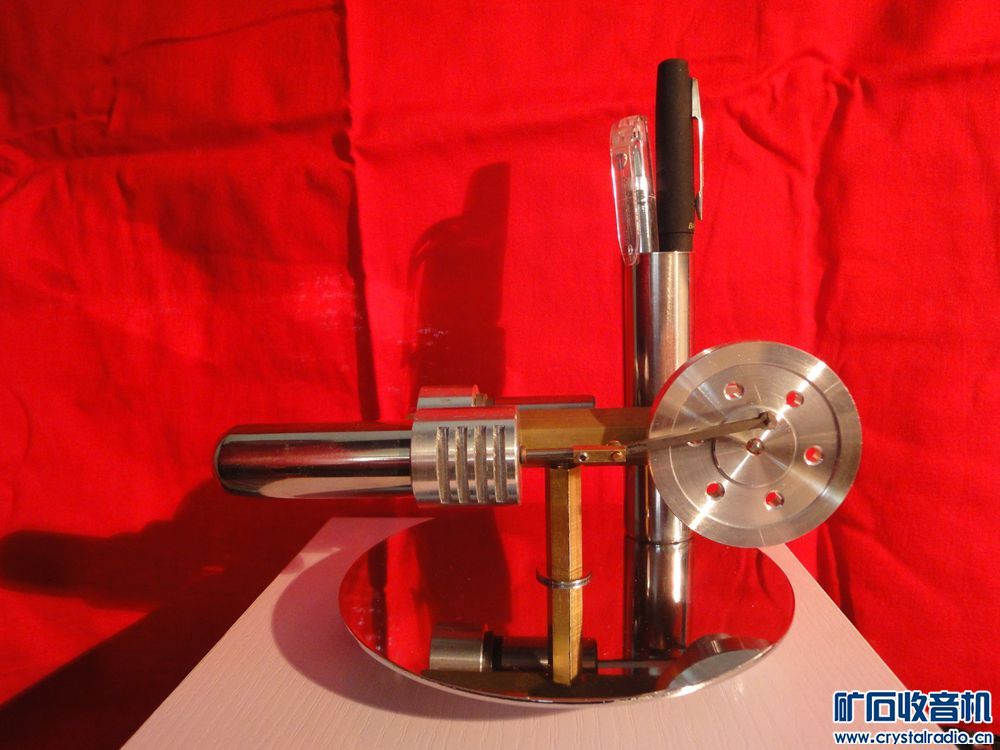

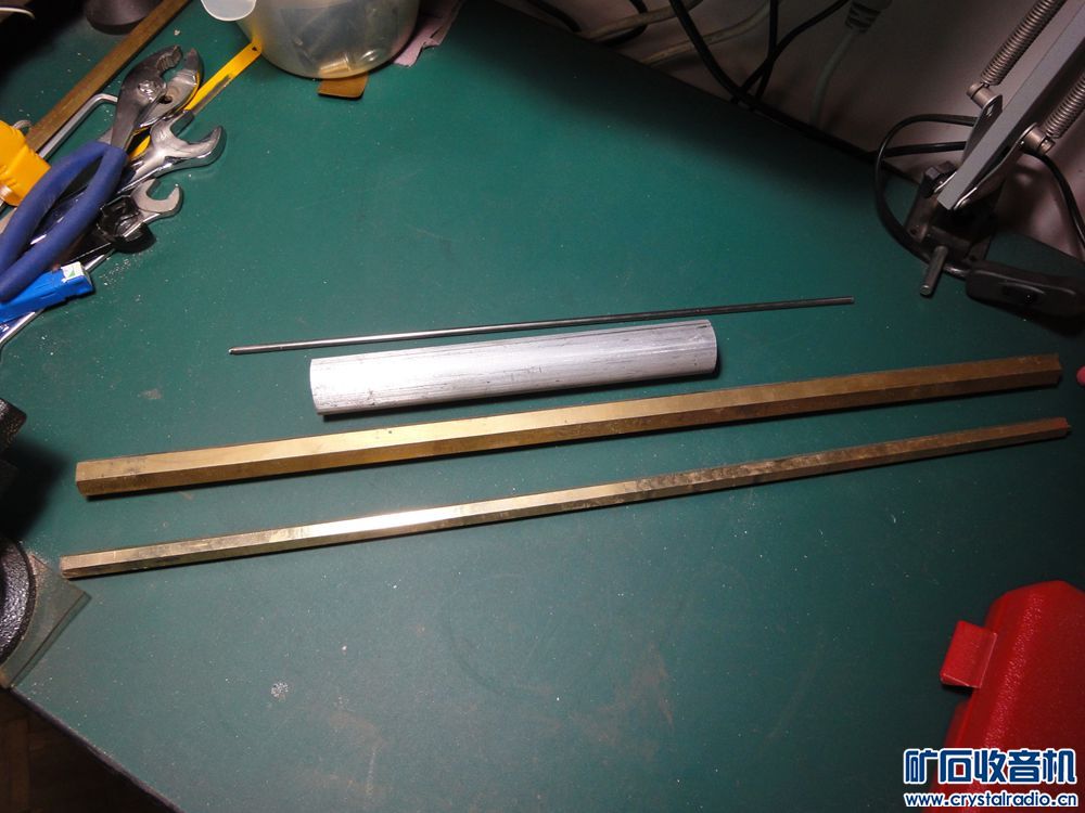

      我要努力做得比别人更好。我设计制作的斯特林小发动机,为全金属结构,并且使用优质黄铜和不锈钢材料,材料费七十元左右。批量制造的成本估计每台一百元多元。
      这些完成后的发动机。制作步骤后面详细讲解。

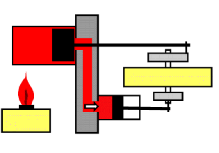

发表于 2015-2-17 10:19:33 | 显示全部楼层
版主023.qif是斯特林的工作原理吗
 楼主| 发表于 2015-2-17 10:22:23 | 显示全部楼层

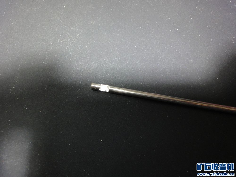

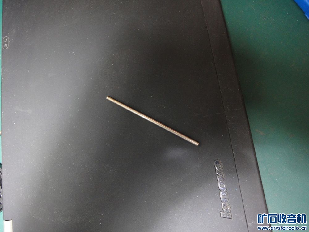

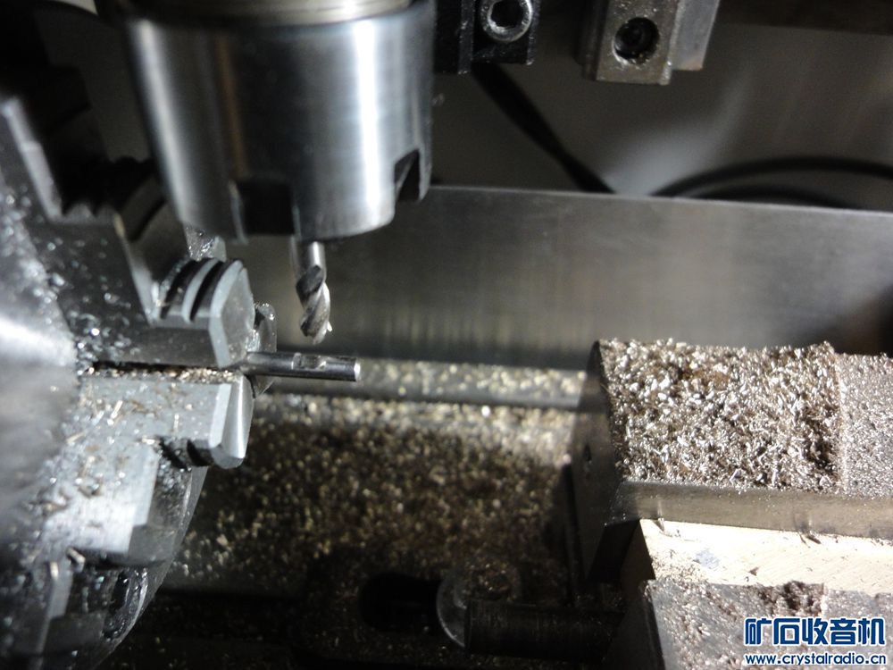

      先用数控机床在不锈钢丝上铣一刀。在不锈钢丝上铣出一个平面后,使用螺丝即可将不锈钢丝牢固地锁定金属活塞上。

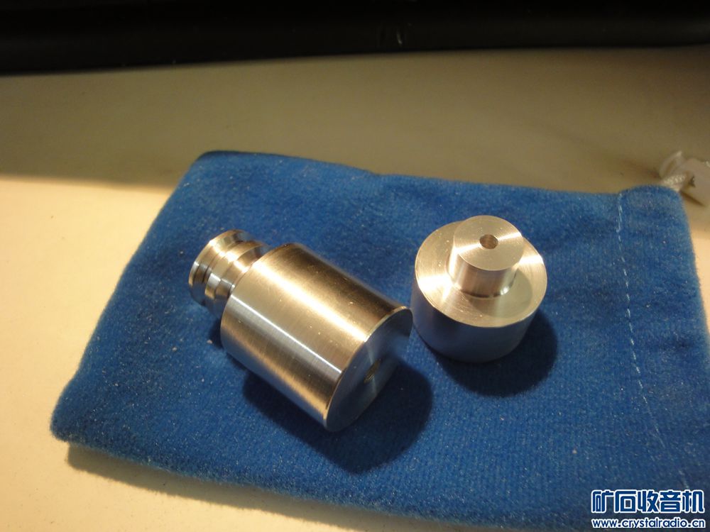

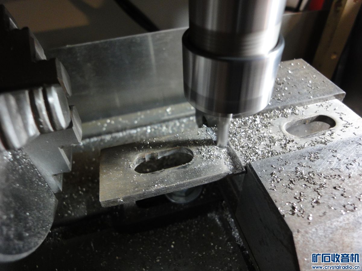

      DIY斯特林发动机除了要有一定的钳工技术外,还得掌握较高的车工技术。有些零件的加工精度非常高。比如,金属活塞的加工,活塞与气缸之间的间隙非常小,稍有漏气就造成报废。我车了很多活塞,刚开始成功率不高,但练了一段时间后,车工技术明显进步。这是我使用的微型机床。家庭制作受住房和环境限制,只能用这种机床。

这个是钢丝固定在金属活塞上的图片。

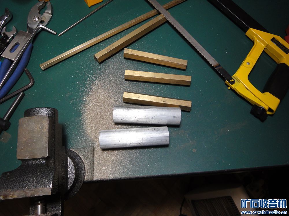

钳工的基本功很重要。手工劳动可锻炼我们的吃苦耐劳精神。我早上吃了几碗山芋,感觉营养丰富,干活有力量。吃得差也照样可以干出漂亮的活。我要向锯子功夫好的人学习:锯缝直,切口平整。切口平整的料上车床方便多了。我爱好设计工作,但更重视动手劳动。
 楼主| 发表于 2015-2-17 10:44:11 | 显示全部楼层
北极兵 发表于 2015-2-17 10:19
版主023.qif是斯特林的工作原理吗
谢谢关注。这个是原理图。

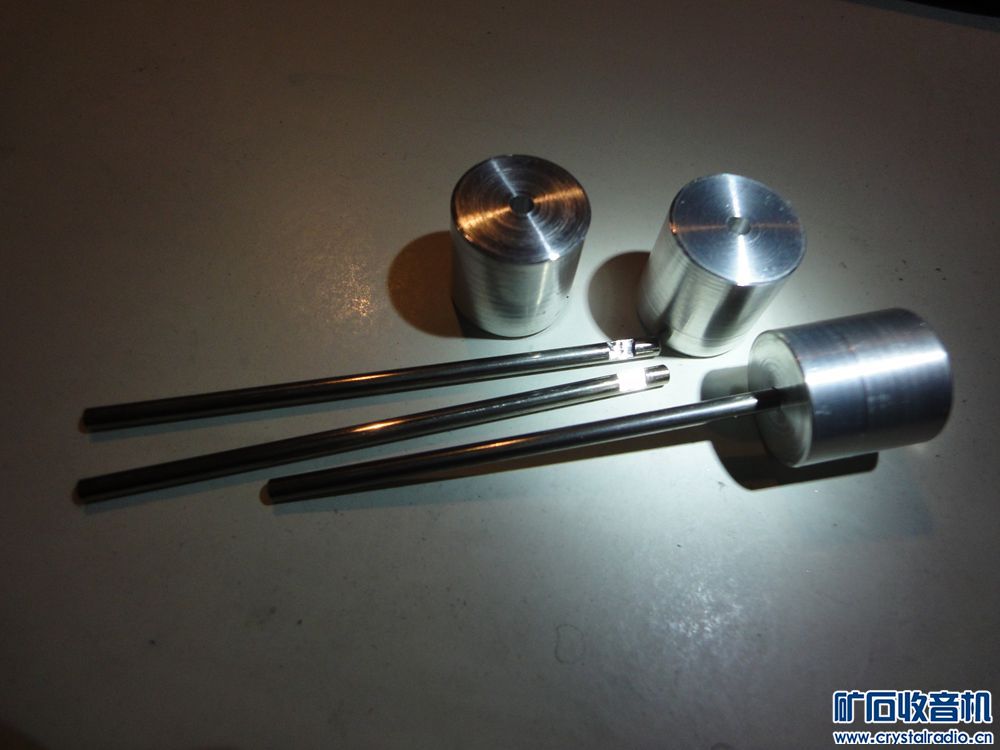

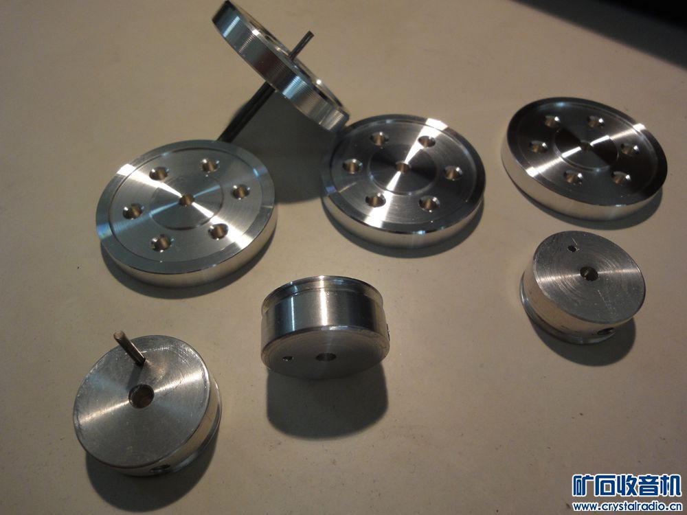

 楼主| 发表于 2015-2-17 11:05:36 | 显示全部楼层
第一个图是加工好的两个气缸座,分别是热汽缸座和动力汽缸座。细节技术下面会提到。
第二个图是加工好的飞轮。飞轮上有不锈钢曲轴。
