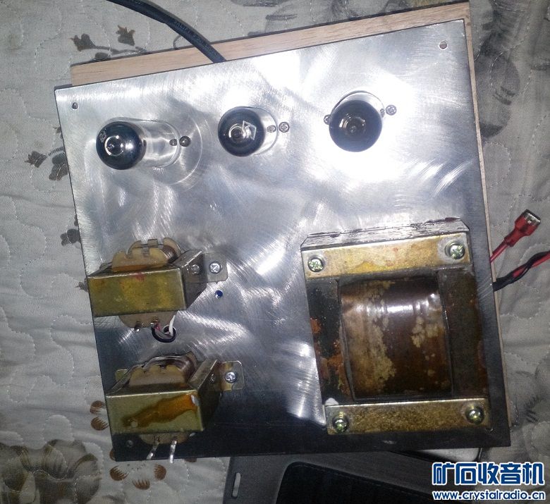

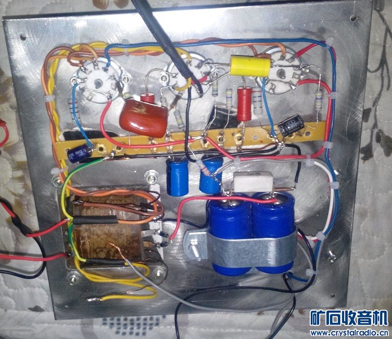

6n2+6p1制作中,外观基本完工

发表于 2015-2-4 20:43:43 | 显示全部楼层
一军 发表于 2015-2-4 20:20
护筒腰也太紧了点,往上装6p1好像没有到底。我可真担心把泡子挤破了。明天把腰切掉。
这个底台初始设计左边还有两个6Z4,后来感觉有些同学不一定喜欢胆整流,部分没有加工大孔,但中心小孔加工了。不安装那两个管剩余的管稍微紧凑了一点。
有些管座,不装螺丝以前先插上管子然后再固定,就不紧了,不知道是不是固定螺丝导致管座变形。

 楼主| 发表于 2015-2-4 20:49:17 | 显示全部楼层
溜达 发表于 2015-2-4 20:16
灰色的我个人很喜欢,不妨颜色统一一下,机箱也用灰色也许会有惊喜也说不定
想象全灰色的是不错,挺大气。
呵呵,这个底台就黑色吧,牛要是灰色不好看那就改成黑色啦。
 楼主| 发表于 2015-2-4 20:53:49 | 显示全部楼层
lmchongchong 发表于 2015-2-4 20:43
这个底台初始设计左边还有两个6Z4,后来感觉有些同学不一定喜欢胆整流,部分没有加工大孔,但中心小孔加工 ...
领教了,我再试一试。不行就把腰切掉。

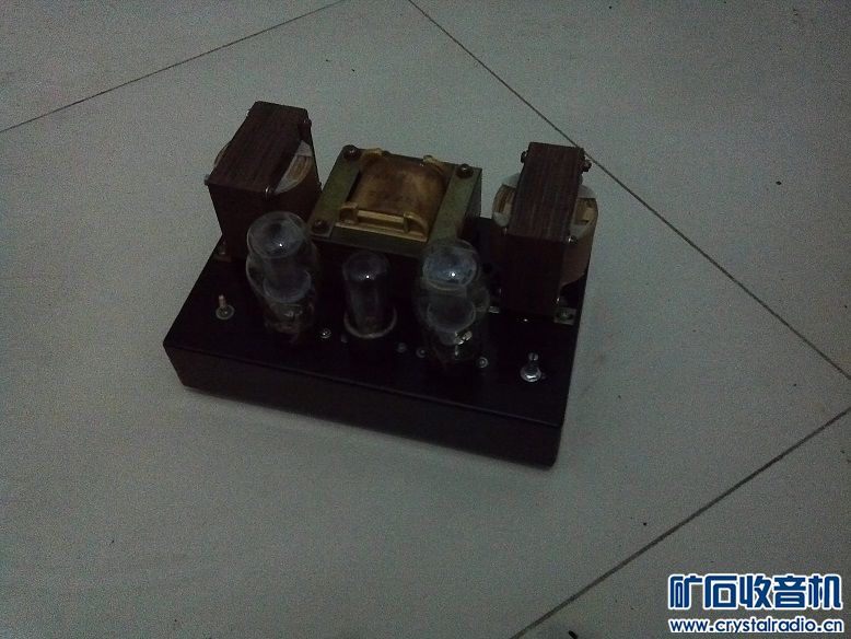

发表于 2015-2-4 21:03:24 | 显示全部楼层
qicainw 发表于 2015-2-4 20:44
扼流圈试过 还是有, 灯丝牛端 都接地了, 听是交流声
贴个图看看,牛的摆位也很重要。把牛摆放好,任何其他零件都不接,火牛通电,然后毫伏表接输出牛的输入端,测量电压最低的位置,就是最佳位置,当然最佳位置未必摆放美观,这样调整一下摆位和牛的方向会有改善。
另外,火牛和输出增加牛罩也会有改善。
请参看一下我做的这台简陋小机,6P6P那部,牛的摆放就是交流声最小的位置。
我做的两部小机

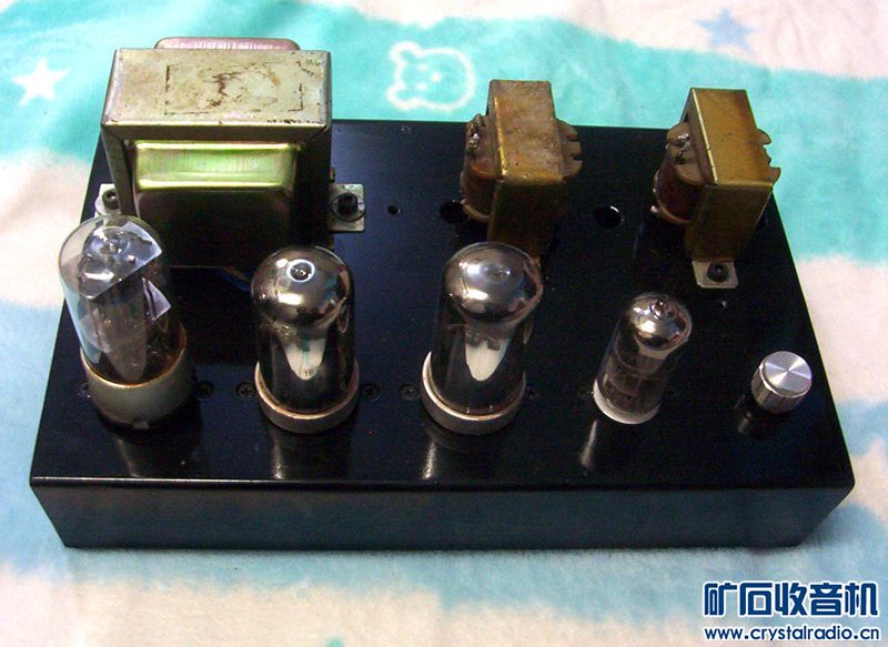

发表于 2015-2-4 21:07:20 | 显示全部楼层
一军 发表于 2015-2-4 20:53
领教了,我再试一试。不行就把腰切掉。
我这个底台和你那个是同一批的,只是把四个大8的孔改了一个成小9的,这个摆位怎么样。

发表于 2015-2-4 21:23:20 | 显示全部楼层
lmchongchong 发表于 2015-2-4 21:03
贴个图看看,牛的摆位也很重要。把牛摆放好,任何其他零件都不接,火牛通电,然后毫伏表接输出牛的输入端 ...
已上图,搭了一下试验。 应该出在前级。
 楼主| 发表于 2015-2-4 21:32:51 | 显示全部楼层
我这个大八脚更挤了。
