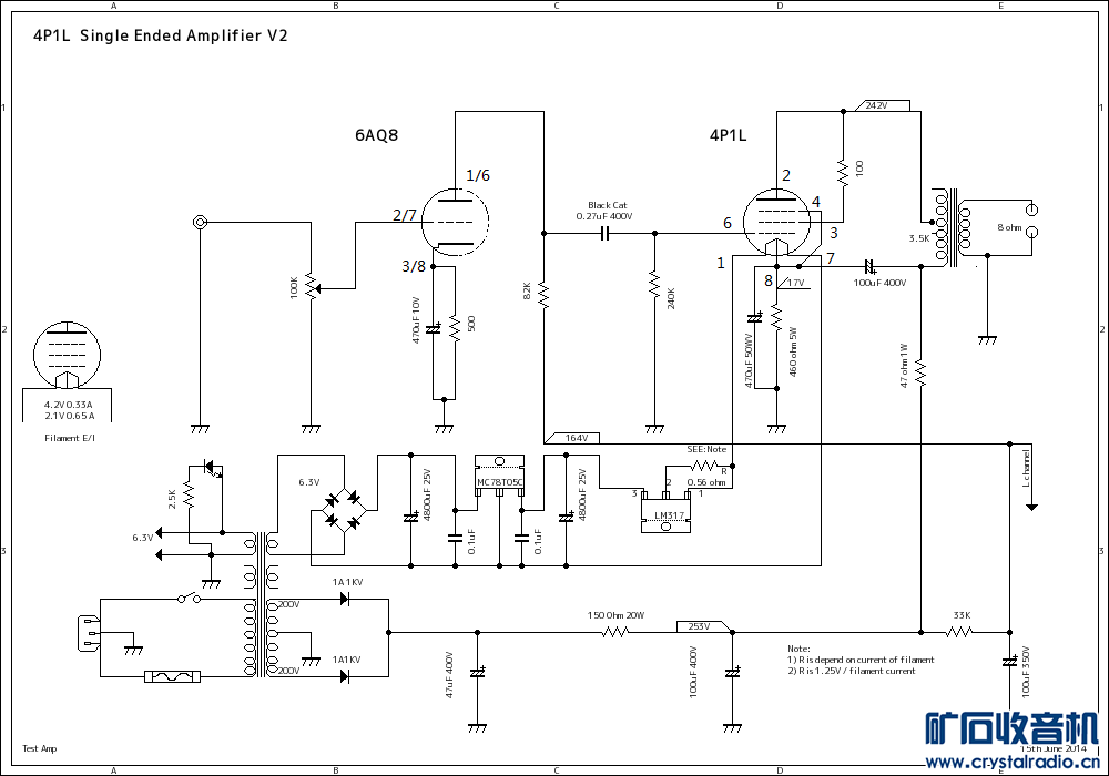

发表于 2015-2-4 22:27:46 | 显示全部楼层
lmchongchong 发表于 2015-2-4 22:24
图纸正在研究我那个也就吧零件刚摆上,还没有做。。这两天装上试试,我手上只有5K5的牛,没有3K的。
这个怎么样? 6N1 能直代6AQ8吗? 我想做这个线路。
