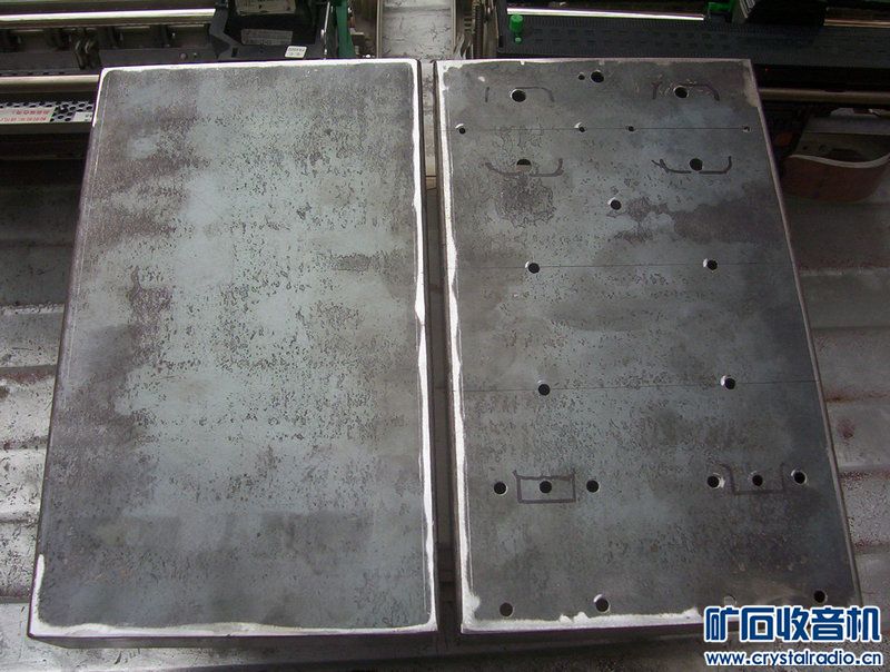

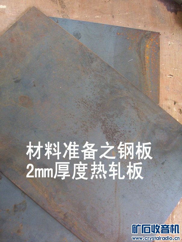

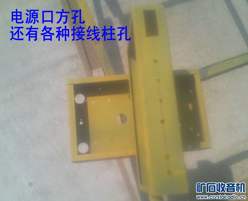

以前都是东拼西凑个拆机破外壳,这次自己做一个,先买来几块钢板。2mm厚度,自己加工。

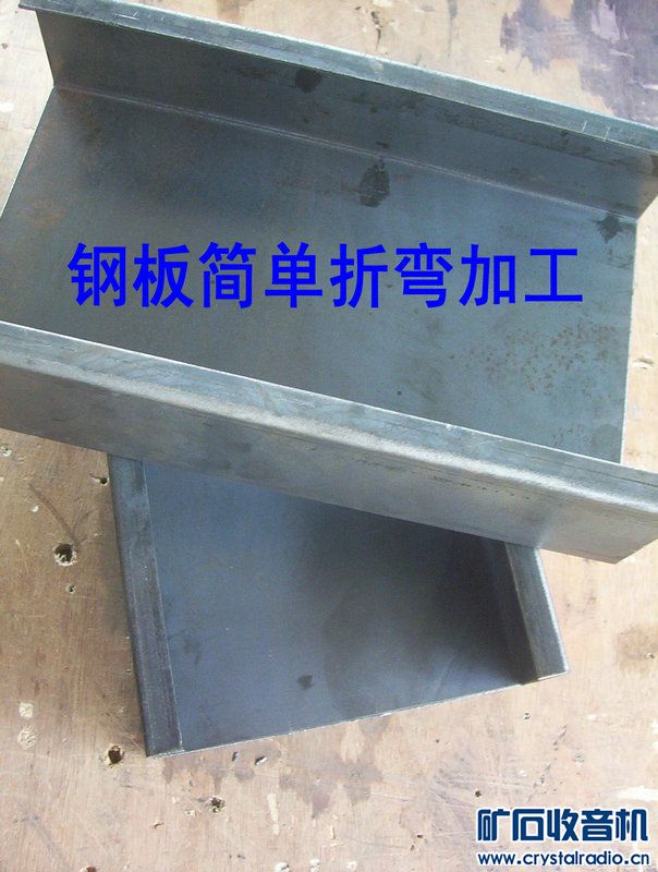

然后,裁切,折弯加工。
焊接打磨一下然后打孔。过程就略了看结果吧。

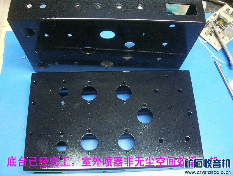

喷漆环境比较简陋,没有喷漆室,只能室外喷一下,有不少灰尘落上面。。
裁切,折弯,氩弧焊,然后等离子切方孔,钻孔,喷两遍漆,底台终于打造完成。。。。

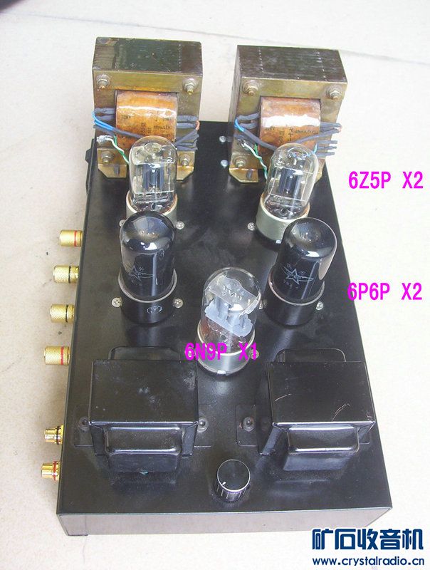

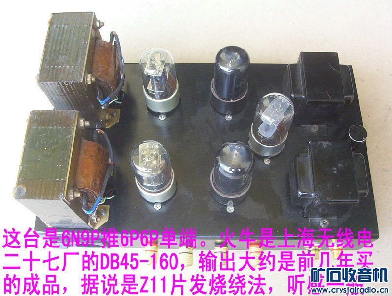

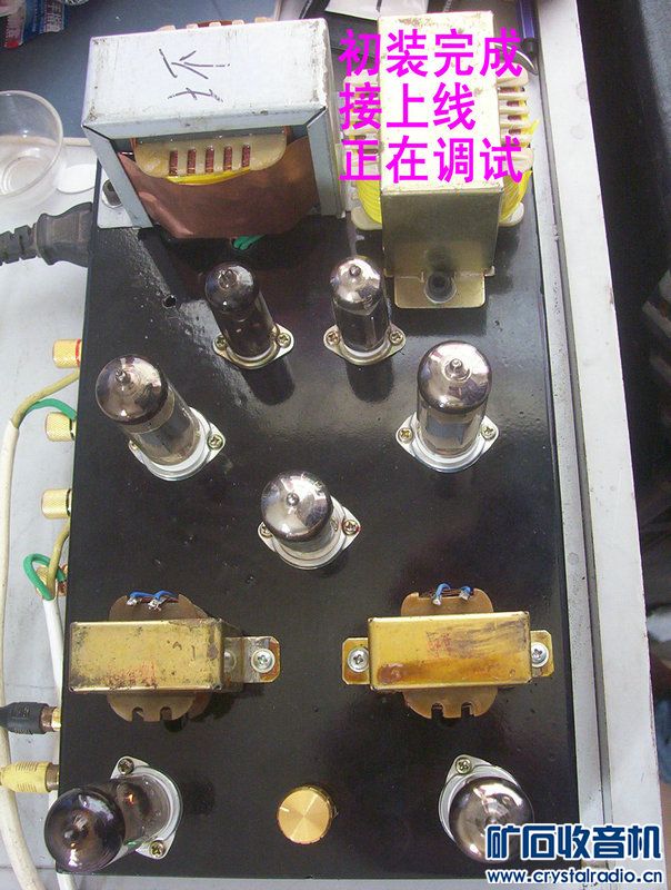

站着的这个配置是6P1单端,6N2推6P1单端。下面这底台是为6P6P准备的。

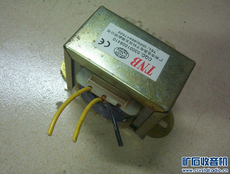

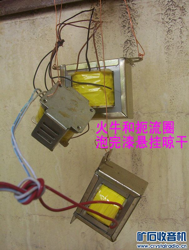

然后准备下一个配件,变压器。一共两台机,其中6P6P的变压器全部买的成品,买了 很久了一直放着了,这次拿出来用上。6P1这台,没有电源变压器了,自己做吧。。

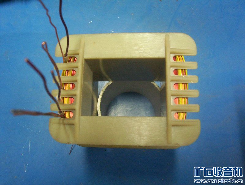

从朋友那里搜刮来几个下图这种变压器,烧坏掉的。。
拆了重新绕,过程略。。
就这个玩意耗时俩小时。。。。

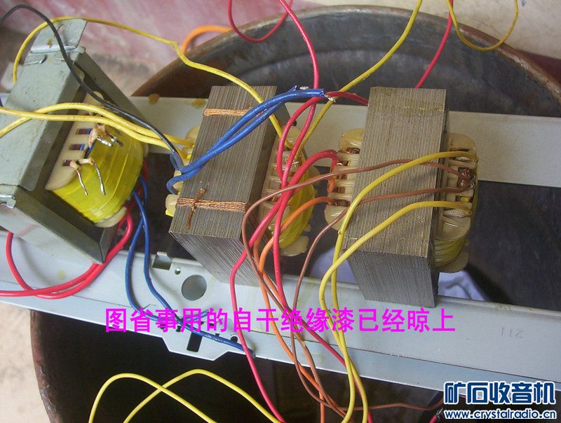

买了一桶自干绝缘漆,十五块钱一公斤。。。估计也就用一两。。没办法,用不完放着吧。。。
悬挂晾干,一口气绕了好几个,还有阻流圈。。。

管子有点老化,调试阶段没有用参数好的管子。。。
哎。。这个坏字太明显了。。。。
不过变压器还算比较满意。。参数都很好,负载后电压满足要求。。
不算太整洁 。。凑合吧。

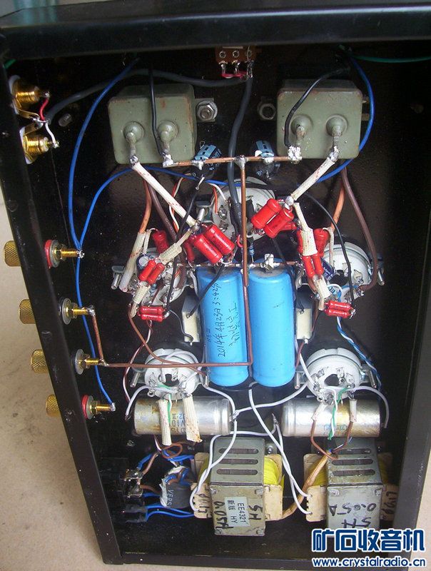

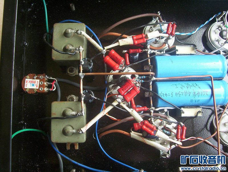

电路里特意用了一个时间继电器,每次打开开关180S后,时间继电器控制屏蔽掉两只6Z4,大约可以节省10瓦电能。。这样比直接用晶体整流强。。。
本来接着有负反馈,我听着不好使,又把反馈去掉了。。。
。上面是其中一台。。。。

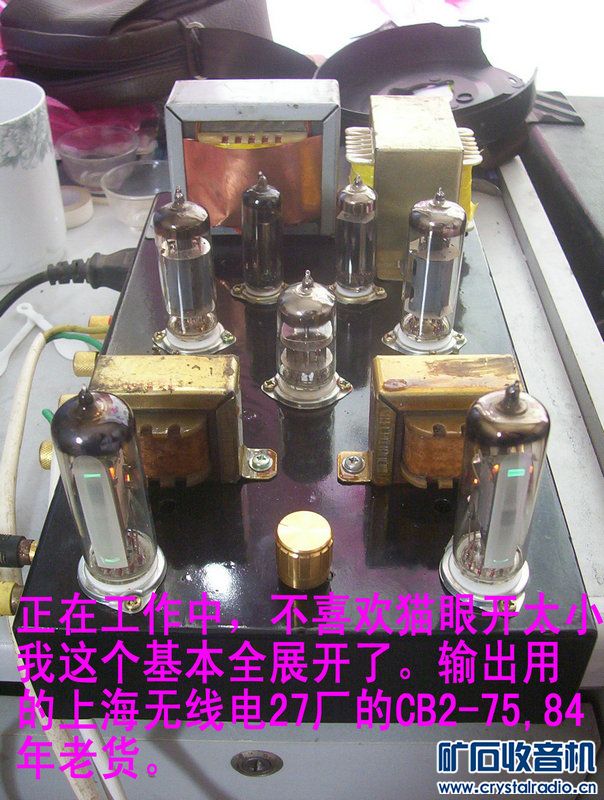

下面这台,继续上菜。
先看靓照吧。。

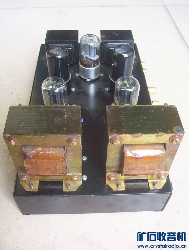

背面瞅瞅。。。
侧面看。。这俩火牛我比较稀饭。。

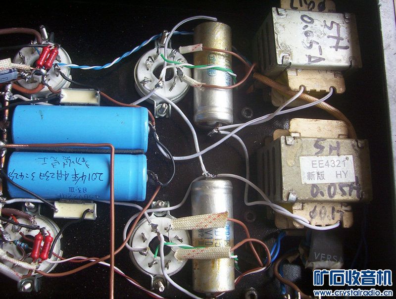

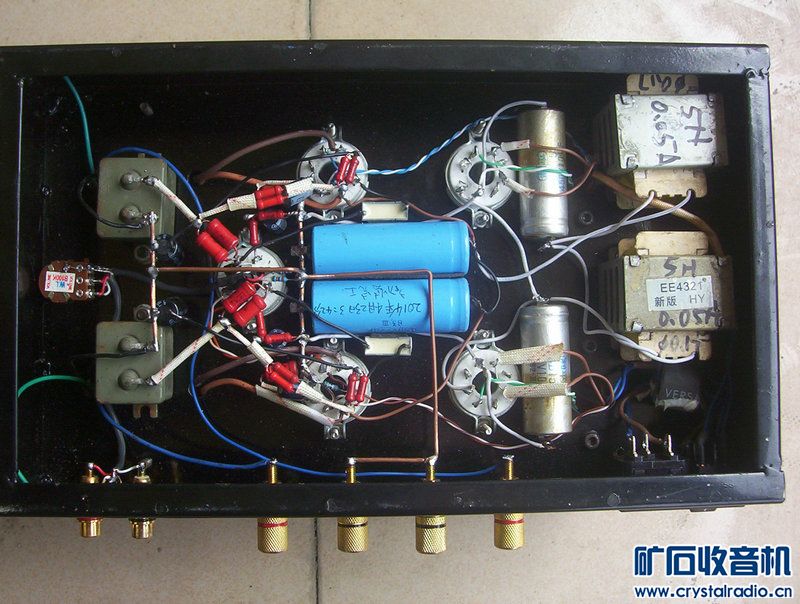

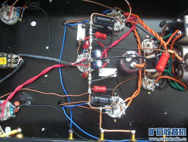

这个内部比较满。。
电容用的多了几个。。
5H的扼流圈,是拆电脑电源里面的PFC电感,拆了重新绕制的。。原来的铁芯都是不饱和铁芯,都免得开气隙 了。
正宗老货红袍电阻。。油侵电容
拆了一台示波器,拆出来几个不错的和平品牌老电容。。
