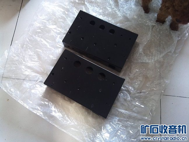

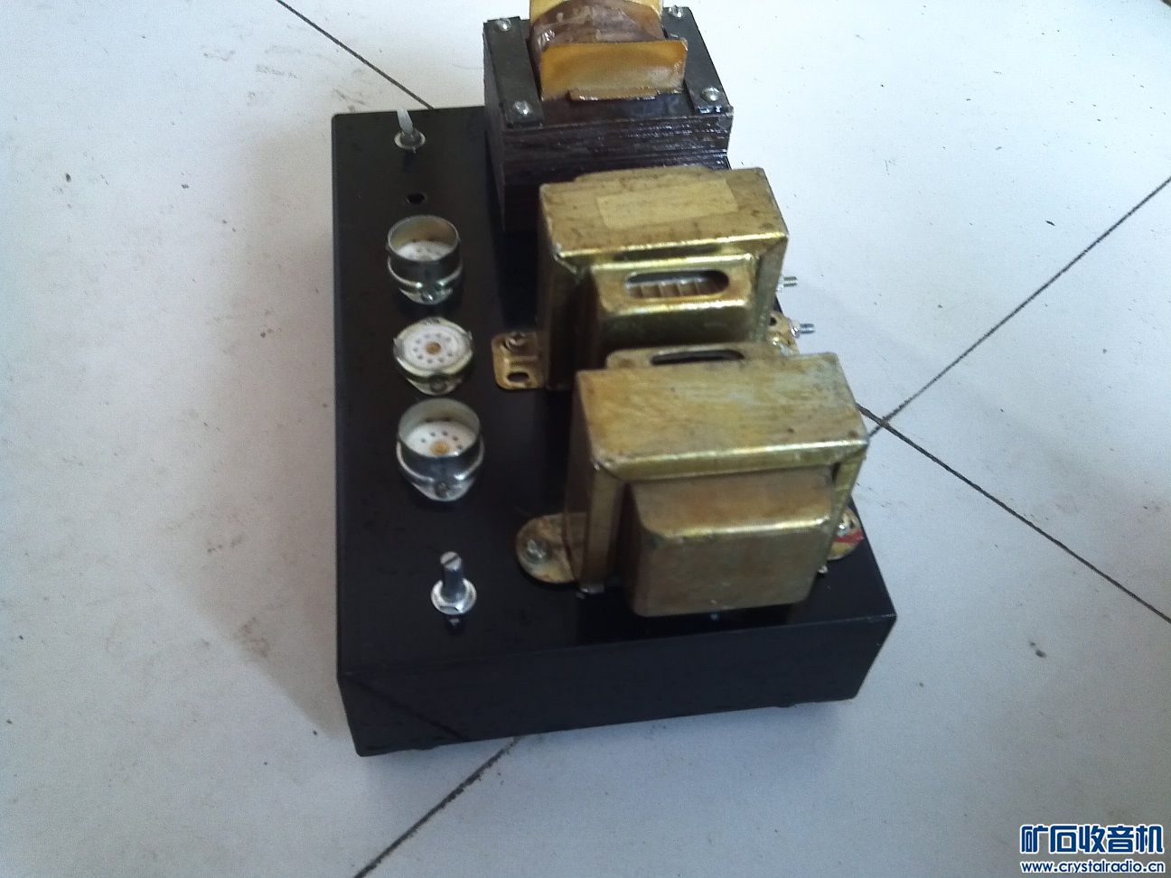

底台开方孔,电牛卧装。信号输入插座不合适就没有装。电源指示灯也没有装。底台尺寸250*150*50。
在此谢谢lmchongchong朋友底台支持!
漫漫长路阻容原件安装、调试还等着我呢。
只是我的垃圾零件不配朋友的底台。

谢谢朋友关注!是用的lmchongchong朋友做的mini底台, 就把以前做的一对5k的输出牛和70w的电牛装成这样了。

一军老师作品开工了,支持。顺便问下电牛输出牛的尺寸。底台很紧凑!

咱们都是同学。电牛78片,叠厚45。 输出牛66片叠厚30。

机壳漂亮,太紧凑了,会影响散热.....

小机子发热量是很有限的。
