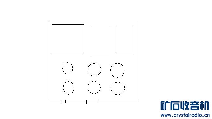

6n2+6p1制作中,外观基本完工

兄弟,不锈钢的管座孔用什么开,用开孔器可以么?
我以前用合金的开孔器开过,转速度慢一点可以,如果是手电钻就相当费劲,适当加点水。
我现在都是用线切割。。
我现在都是用线 ...
有台钻,看了几个地方没有21个规格的钻头,拿了个20的
发表于 2015-2-6 09:11:55 | 显示全部楼层
20的管座你可要比划好,pcb用的那种管座,应该可以放的下,搭棚的座估计有难度。。

发表于 2015-2-6 10:15:44 | 显示全部楼层
小了好解决,用圆挫错一下,大了就麻烦。6N2和6P
1孔应该开多大,上面兄弟不是说用21的钻头开好22刚好吗?昨天拿了个防盗器用的铁盒260X260X80,准备自己做两个。管座应该怎么开孔好?暂时开下面3个,以后有其它修改再开上面3个或者两个。
发表于 2015-2-6 13:45:19 | 显示全部楼层
1孔应该开多大,上面兄弟不是说用21的钻头开好22刚好吗 ...
有锉刀就好办多了。
用合金开孔器,中间有个小钻头定位的那种即可。我的经验是小7脚开孔16mm,小9开孔22mm,大8开孔28mm,基本上管座都合适
