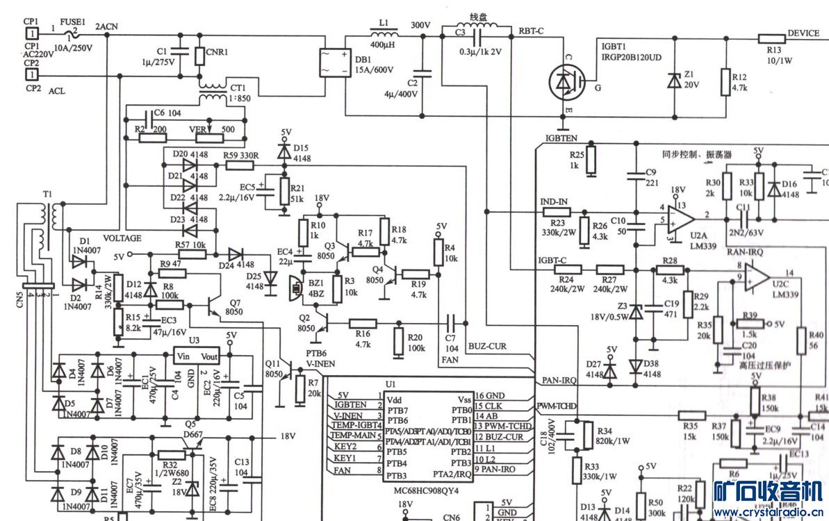

偶然性呗!  还有看一下浪涌保护的取样是不是也被滤波 了
那只能是偶然了。
刚看了EF197原理图,浪涌保护取样点在整流桥和过流检测之前:
发表于 2017-6-27 19:16:31 | 显示全部楼层
qigong 发表于 2017-6-27 13:13
那只能是偶然了。
EF197有 3套电路板呀!   这个电路能和你的及其对上么??
发表于 2017-6-27 20:14:31 | 显示全部楼层
老大不说我还真不知道。
我在网上随便找的,没仔细对照。
下次有机会的话我看看实物。
