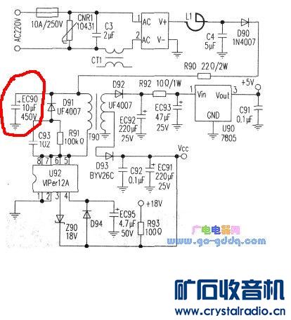

                                 发一例隐性故障案例
通事达电磁炉
故障, 不通电
粗略检查, 保险丝,IGBT及桥堆均损坏, 其它未发现异常, 换新元件后, 测试18V及5V电压正常, 但仍不放心, 仍然是运用修电磁炉的习惯手法, 用ESR表查三只MKP电容及4.7UF/400V滤波电解, 这个电解失效, 这个才是故障根源, 如果未查出这只失效电解, 就会无规律的不定期的爆管.
附上参考电路图.

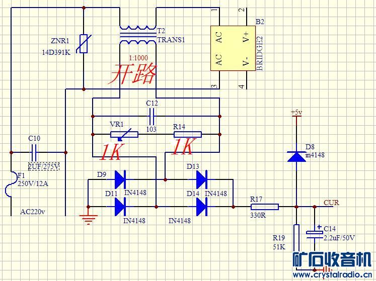

万家乐
不停的间歇加热
按以往经验,大多是微调电阻开路,在线测得约600R,基本正常,再测电流互感器次级电阻,约1.6K,这阻值是微调电阻加1K固定电阻的阻值,电流互感器次级开路了,在废板上找一只相似的装上去,最大功率档用钳流表测得8.9A,基本合格,就这样,算修复了.
相似的电流互感器,即,它的外围元件也较接近的.
