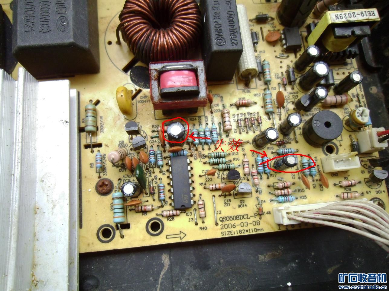

奇声
接机时,串灯试机(100W灯泡),放上空锅,按下开机键后,灯泡有一定亮度且常亮,正常是不会常亮的,说实在,这故障自己不能确定大概部位,先测一下电解是否有失效再说,整张板电解测一遍,其实耗时也不多,3分钟就行了,竟然测出2只失效,一只是100UF/25V的,是LM339电源滤波用,另一只是22UF/16V的,线路靠近MCU,用途不知,换件后再串灯试机,基本正常。撤去灯泡正式试机,OK。
本例故障实际上是疑难故障,按一般的维修思路是很难排除故障的。

发表于 2015-6-21 20:23:13 | 显示全部楼层
请教动力车师傅 奇声的这台电磁炉原始故障现象是什么呢? 还有隐隐看见2UF 的电容,假如是3UF的电容又当如何判断?谢谢先
 楼主| 发表于 2015-6-21 21:24:15 | 显示全部楼层
鑫张 发表于 2015-6-21 20:23
请教动力车师傅 奇声的这台电磁炉原始故障现象是什么呢? 还有隐隐看见2UF 的电容,假如是3UF的电容又当如何 ...
原始故障现象不知道,用户也记不起来了,坏的时间久了.
3UF的电容,以上有说过的,100W灯泡微红.
