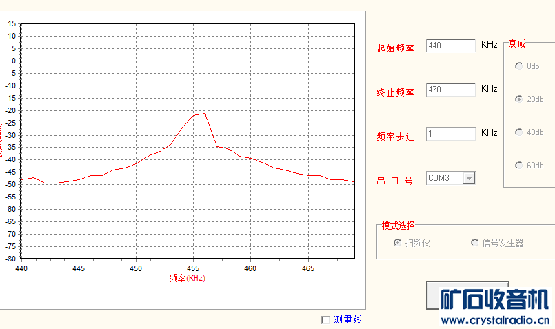

中周也是一种滤波器呀,测试原理一样的。针对不同的元件,一种简易的方法就是串联测试,如电阻,电容,单谐振回路,这类器件只有两个端口,仪器的输出接一个端口,输入接一个端口,显示的是这种器件在这种测试模式下的幅频曲线。
对于有输入和输出的组件和电路,那就将扫频信号加到被测件的输入端,将扫频仪的输入端接被测器件或电路的输出端。
本帖中说的NWT系列虚拟扫频仪不需要检波探头。
用过多年传统的扫频仪,前几天买了一台NWT150虚拟扫频仪,带宽相当于BT3C。
虚拟扫频仪其它的指标远远优于BT3C!也远远优于许多网友购买的收音机专用扫频仪!
一,扫频宽度,虚拟仪器可一次扫描全景,既从低到高一次扫完,绝大多数模拟的只能分段扫。虚拟的扫宽最小可大之赫芝级别,传统的专用仪器几十千周就非常不错了,而通用的一般都超过百千周以上,传统仪器无法测试窄带电路,如晶体滤波器,虚拟的表现非常棒!几十赫芝的带宽没有任何问题!
二,虚拟的屏幕显示有对数方式,动态高达70分贝以上,可以分辨出几干倍的信号幅值之差,传统的能分辨十几倍就不错了。
三,虚拟可自动精确给出频率,幅值,通带等参数,传统仪器要靠人工操作计算,而且十分粗糙。
选用什么类型的扫频仪,成者说什么类型的仪器更好,说到底是一个认知问题。不管是性价比,还是实用,易用,好用,虚拟扫频仪是最优的选择!

测中周不知道怎样接线,我在这里买的http://bbs.leowood.net:88/forum_ ... rty=0&ClassID=0 180元成品调试好的自己又在X宝买个外壳,我的测试图只找到一张测滤波器的,测晶振的图不见了曲线比滤波器要好看的多 三端455B曲线图0.png
