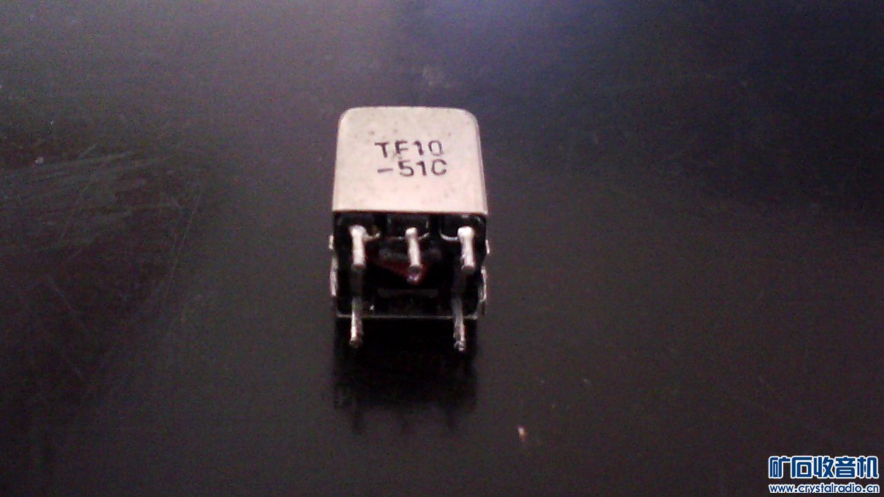

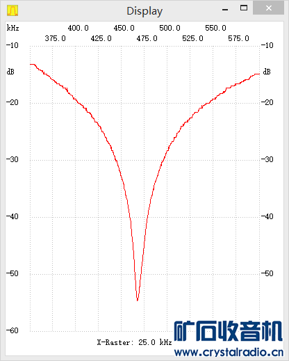

NWT70虚拟扫频仪测试电子管收音机中周

TF10中周曲线。有了这个扫频仪,观察中周特性,调整中频频率那是相当的方便,使用连续扫描,边调磁芯边观察峰值频率即可将频率调准。

发表于 2015-1-2 08:41:16 | 显示全部楼层
我前一阵也買一只,在网上好像叫数字示波器.最大的优是可以設定范围讓你清楚你的机子現在諧振在什么kc以便你修正

发表于 2015-1-2 10:19:41 | 显示全部楼层
我反而觉得在电脑上处理数据更方便,一个波形,直接截图就好了,而用专门的示波器还得经过拍照这个步骤。
当然,这是从发帖和保存实验记录的角度看的。
