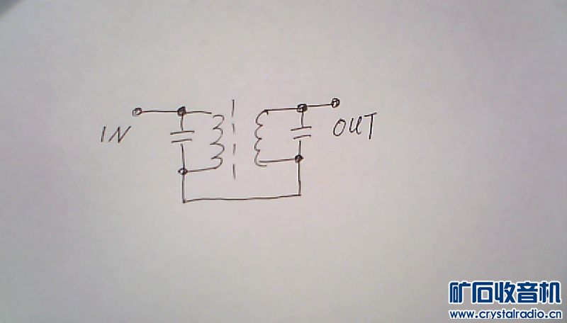

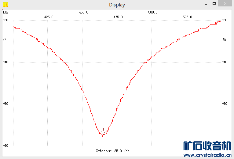

网购NWT70扫频仪很长时间了,闲来无事找来一个电子管收音机中周扫描一下,真的搞出图形来了,还可以看着图形精确调整频率,能够得到满意图形形状。不过波峰是朝下的,不知道是不是连接方法不对。

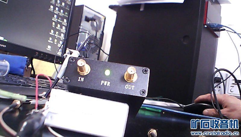

扫频仪网购的,比香烟盒大一点,有输入、输出和USB电脑接口,需要装驱动。输出口产生扫频信号0.05-85MHz,任意调节覆盖范围,输入口相对于被测元件就是输出端,软件有操作界面和图形显示界面,这一点做的不好,应该是模拟实体扫频仪的统一的界面才够酷。

能不能把扫频仪拍几张图上来开开眼??

虚拟扫频仪和电子管中周是怎样连接的,发个链接图瞧瞧。

不错,很好的仪器,波形上下无所谓。

扫的400-550,别的还没试过,买来一直没用,你可以淘宝搜一下性能。

这个可不是虚拟的仪器吧
发表于 2014-12-23 17:46:38 | 显示全部楼层
这是实物扫频仪,接电脑是把电脑作为显示屏,当然也在电脑上设定
