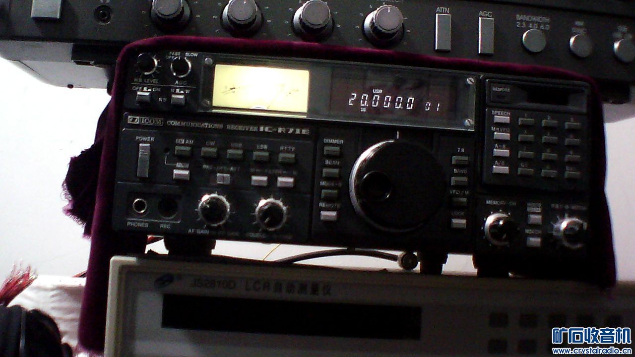

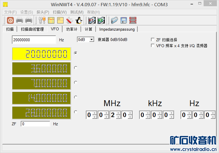

 楼主| 发表于 2015-1-6 06:57:27 | 显示全部楼层
新发现,说明书没有指出VFO是干啥用的,经过使用摸索发现该标签是任意设定频率输出,频率校准也使用该标签。因此,以前用扫频终止频率设定频率输出OUT了,用此标签相当方便,工作范围任意设定频率输出。希望有该仪器的朋友共享你们的使用心得。
