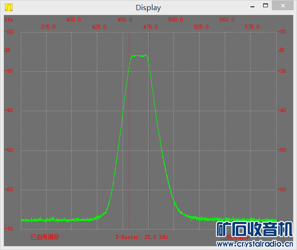

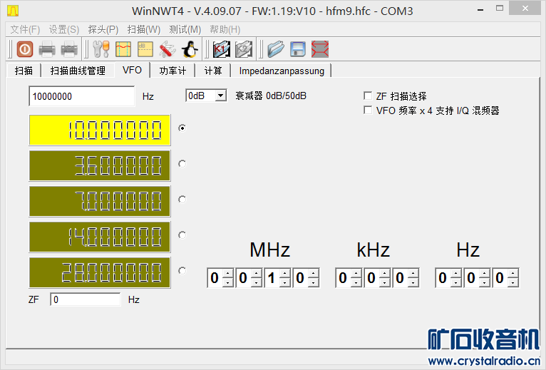

NWT70虚拟扫频仪测试电子管收音机中周
发表于 2015-1-8 09:12:19 | 显示全部楼层
请问WQXTVRO兄,这两张图都是虚拟示波器SDS220B扫频的图像吗?
发表于 2015-1-8 13:48:29 | 显示全部楼层
是NWT150扫的

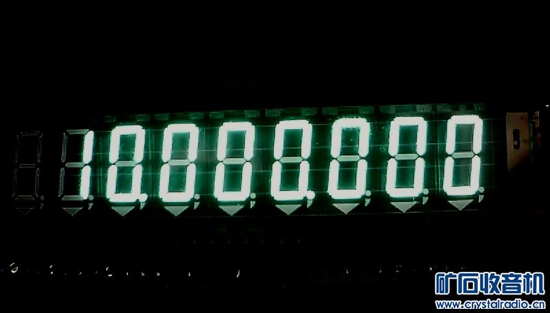

 楼主| 发表于 2015-1-10 13:20:35 | 显示全部楼层
频率计到手,用它校准扫频仪,杠杠的
发表于 2015-1-10 18:29:00 | 显示全部楼层
893203546 发表于 2015-1-10 13:20
频率计到手,用它校准扫频仪,杠杠的
给个全图看看
 楼主| 发表于 2015-1-11 08:03:39 | 显示全部楼层
WQXTVRO 发表于 2015-1-10 18:29
给个全图看看
第一张就是全图,是组件,无外壳无电源,接电源接信号可以正常显示,尺寸12*3.6厘米,厚2厘米,摄像头照的不清楚,发一张大图列位鉴赏。
发表于 2015-2-9 06:14:58 | 显示全部楼层
这个扫频仪能接入电路实测中放曲线吗,如果只能测中周单体就意义不大了。
发表于 2015-2-9 07:22:22 | 显示全部楼层
用这个器件连接它的輸出线与首中周,并再串入数十K电阻,防止首中周Q变,调整该器件开关,可得任意
级数;一/二/三级中放的滿意振幅图象.这器件也可用于任何中放级,高放级,测试,以获取合适的测试訊号强度
特别适合调各种石英/陶瓷虑波器组合的带通群组,因石英/陶瓷虑波器的适应訊号强度极小,以示波器/图示仪
调整灵敏度而测的图谱变形不能用

 楼主| 发表于 2015-2-11 16:11:57 | 显示全部楼层
有朋友质疑NWT70虚拟扫频仪能否在线测试中放曲线,今天找了一个小收音机,没有外壳不知道型号,是两个中周的,将扫频仪输出经电容隔离接到第一个中周初级,第二个中周次级经电容接扫频仪输入端,扫频400K-500K,成功获得峰值向上的图形,调节第一个中周磁芯可以改变频率,困惑的是调第二个中周没有反应,但是收音状态下调整时音量是有变化的, 这个收音机没有检波二极管,应该是三极管检波。因为没有找到第二个中周没有反应的原因,也没有心情上图,与以前发的图差不多,不同的是峰值向上了。

请问,这样的东西,有没有能扫音频范围的?
发表于 2015-9-25 17:51:29 | 显示全部楼层
由于该机射频管损坏,更换时打开外壳看了看,信号输出从1赫兹到最高频率80多兆赫,经过低截网络进入射频管放大,输出50千赫-80兆赫左右,因此该机完全有可能扫描1赫兹-50千赫低频信号,我现在已经取出信号,由双栅MOS管做射级输出1赫兹-1兆赫。由于MOS管输出阻抗高,只能当信号源用,真正接入扫频时信号幅度衰减没了;改用OP2277运放,输出能力满足扫频要求,频率上限只能达到100千赫,但是和原有的输出频段能无缝衔接。
补充内容 (2015-9-26 08:05):
今天实际试了一下低频段扫频曲线,曲线可用范围在10千赫-100千赫,可能是扫频仪输入端也对低频采取了压制,尽管输出信号可以输出或扫描1赫以上频率,实际扫频还是做不到。不过做1赫-100千赫低频信号源也算不错了。
发表于 2015-10-8 17:10:53 | 显示全部楼层
非常漂亮的中放曲线,双调谐输入,单调谐输出,自制的双栅场管收音机。
