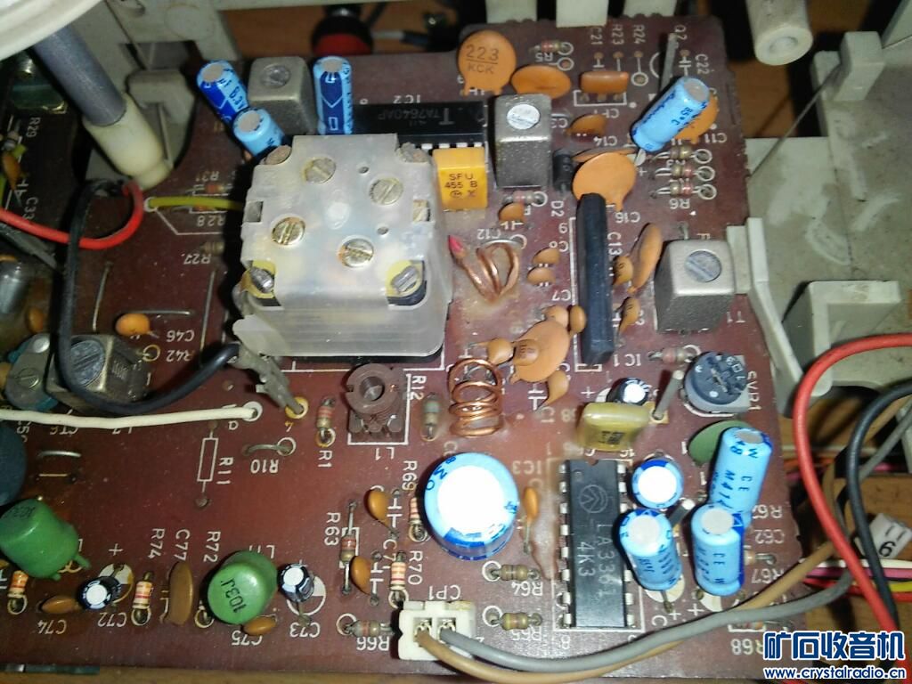

TA7358+7640四片电调调频机制做展示。

看看这组合7358十7640十3361,FM对比与调感车机差不多,三洋收录机收音部分,现在SW1收台多如毛,SW2少些台,MW收台也多,所在地广东江门市五邑城周边。毕竟是人家的U,接收灵敏度肯定留了一手 14631368975540.jpg 14631369084871.jpg

感谢楼主的辛苦劳动。可作为DIY的范本,空闲的时候锻炼大脑。就是不知道中周和线圈怎么绕?
发表于 2016-6-9 08:55:29 | 显示全部楼层
回复楼上:这种线圈特别好绕。我是用0.8的漆包线。L1 5圈,直径6MM,L2 4圈。中周用10A或10K磁芯都行,淘宝有卖。T1 初级12圈,次级2圈。配75P电容。T2 12圈 配100P电容。实际调试时各个谐振电容,包括并联在天线和振荡线圈上的电容,都是经过实验决定的。

做的不错,用TA7343做立体声,分离度还是可以的。前提是两个喇叭不能太近,或干脆用耳机。
