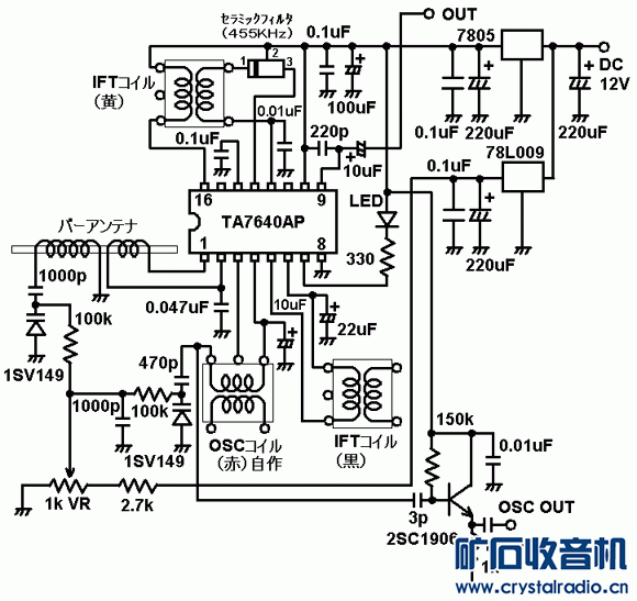

bang109 发表于 2014-12-16 20:48
如电路图安装是没有问题的,变容管是要加反压的,实际制作就是如图接法,收听正常,如果反了不用想根本收 ...
这样接也能工作,只是VT电压越大电容就越大(变容二极管的反压越小),通常的用法是变容二极管的正极接地,负极加上VT,这样的好处是VT电流不会流过线圈。
几个例子
 楼主| 发表于 2014-12-17 09:16:09 | 显示全部楼层
llzqq 发表于 2014-12-17 06:39
这样接也能工作,只是VT电压越大电容就越大(变容二极管的反压越小),通常的用法是变容二极管的正极接 ...
多谢llzqq 朋友关注本贴,共同学习。你所说的“变容管通常正极接地”。对的是没错,换个说法就是给变容管加上一个反向电压,即变容管的负极电压高于正极电压,这点可以理解吧?请分析我的原理图,我的图上变容管的负极是通过线圈加的正5V电源电压,变容管正极是串接一个电阻到可调电位器通过TL431稳压,431两端最高电压为4.1V,则变容管的正极在最高电压时也要比变容管负极低0.9V,即反压。在分析原理图时应分析原理不能死搬硬套,地只是一个相对的概念,变容管的工作条件时加反压,只要满足此条件就可正常工作,所以我的图是没有问题的,谢谢这位朋友。
