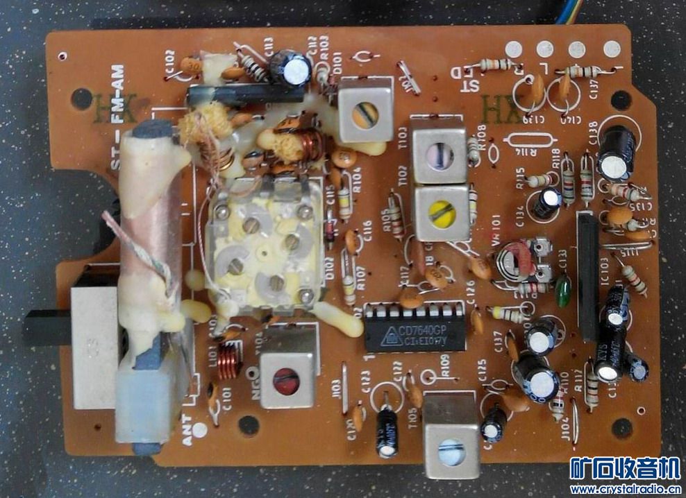

TA7358+7640四片电调调频机制做展示。

发表于 2014-12-15 19:46:07 | 显示全部楼层
录音机上拆的收音板,CD7358GS+CD7640GP+CD7343GS,也想改电调,不知是否好改,
发表于 2014-12-15 20:14:00 | 显示全部楼层
改电调并不复杂,将可变电容去掉,换成变容二极管,加上偏置电压。变容二极管串电容隔直。还有别忘了加上微调电容。

LZ的电路图中两个BB910变容二极管的极性标反了。
 楼主| 发表于 2014-12-16 20:44:44 | 显示全部楼层
李友明 发表于 2014-12-16 14:03
我原来用12V供电,现在改为5V供电好很多了,没人体感应了!我想问一下楼主你会算谐振和本振的线圈和电容不? ...
谐振电容我也不会计算,中放灯是在收到电台信号时才会亮的。
 楼主| 发表于 2014-12-16 20:48:30 | 显示全部楼层
如电路图安装是没有问题的,变容管是要加反压的,实际制作就是如图接法,收听正常,如果反了不用想根本收不了台。
发表于 2014-12-16 20:57:21 | 显示全部楼层
看清楚,没反。
