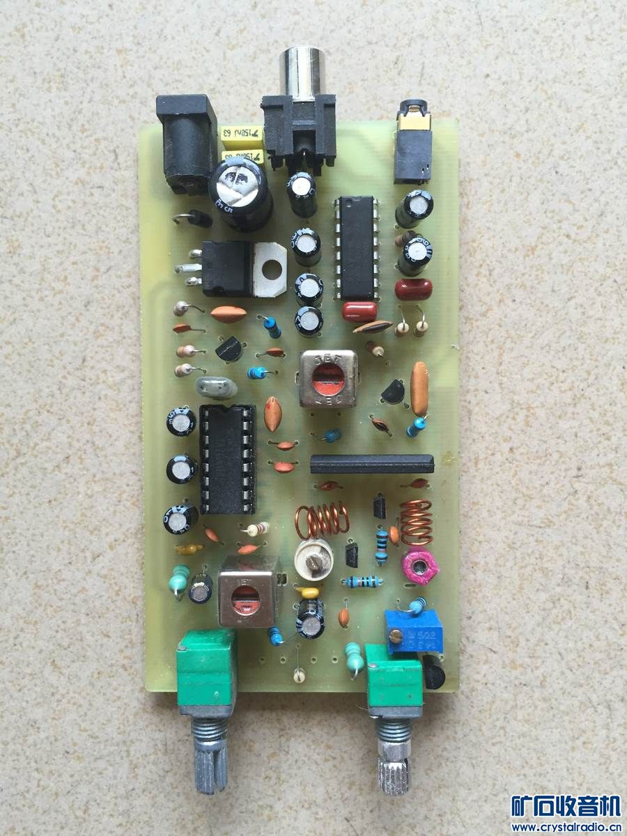

TA7358+7640四片电调调频机制做展示。

发表于 2015-4-21 06:15:58 | 显示全部楼层
真心想做一个,楼主能否把所用的元器件给列一下,含型号,谢谢!

 楼主| 发表于 2015-4-21 09:47:04 | 显示全部楼层
13楼上传了图纸,请下载,元件型号都己标注,7358和7640按图上电路做就好,后面解码可以不要,实际听单声道和立体声无多大区别,功放可以随意发挥。

 楼主| 发表于 2015-5-18 09:37:01 | 显示全部楼层
实际制做好发现立体声解码很鸡肋,所最终还是去掉了解码做成了三片机。
发表于 2015-5-20 00:19:21 | 显示全部楼层
难道深圳没立体声台?要不就是器件忽悠人了。没摸过7343

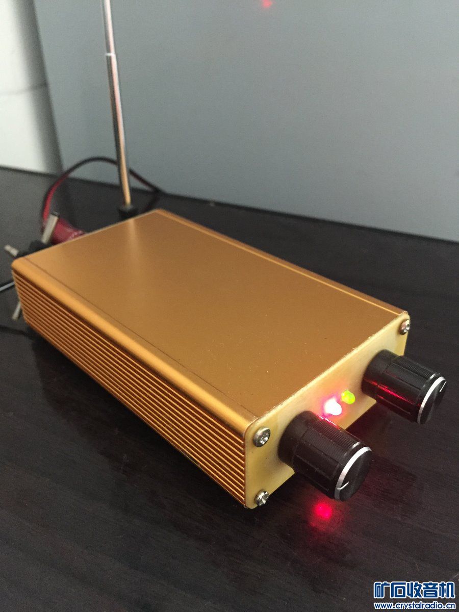

 楼主| 发表于 2015-6-15 12:13:48 | 显示全部楼层
利用铝合金外壳又新做了一台但发新贴无法上传图,不知为何
发表于 2015-6-20 19:37:34 | 显示全部楼层
可能调试有不到位,7343还不至于分离度低得跟单声道一样。
楼主细心调好,用7343P试下,这个后缀的比无后缀的分离度高得多。
发表于 2016-5-12 21:41:58 | 显示全部楼层
RE: TA7358+7640四片电调调频机制做展示。
楼主做得好漂亮啊!能否发一下pdf的印板给共亨下。刚好有几只7358。谢谢
