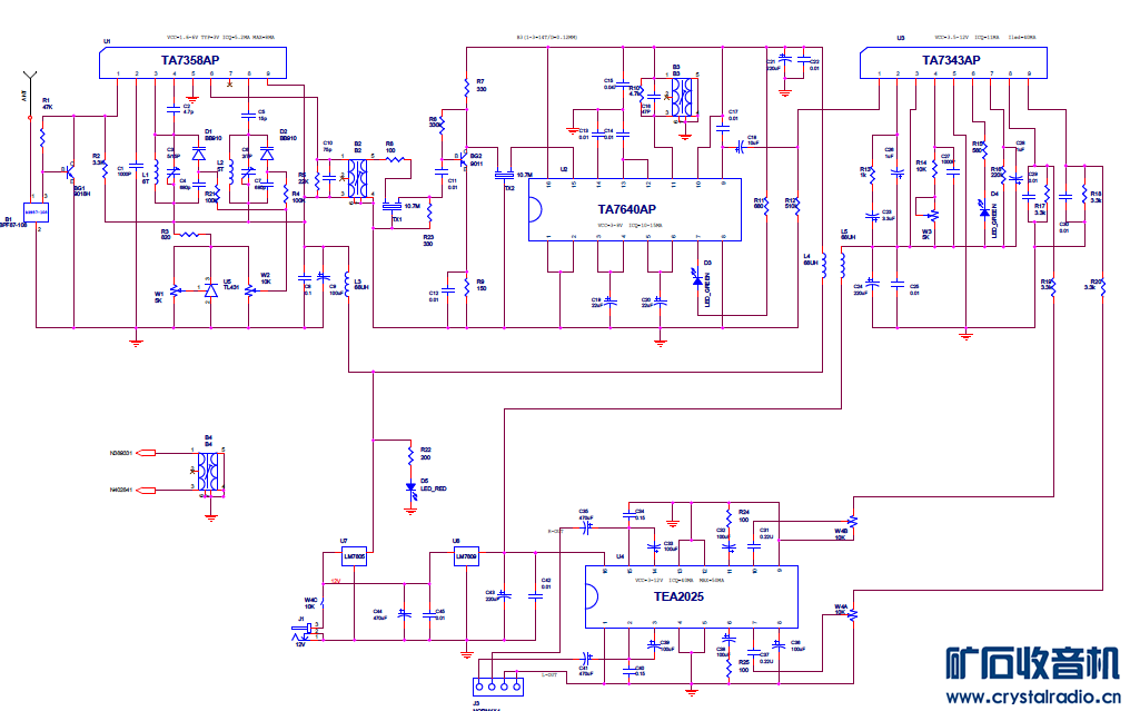

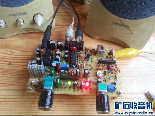

坛中好多坛友称7640,7358,7343为“臭肉”,对他们猛偏狠踩,本菜鸟不甘心决心做一台试试,看看臭肉到底有多臭,花一星期在度娘和矿坛搜索图纸,终于拼凑完毕,制板画板过程不详表,直接上图看成果,欢迎拍砖!
TA7358+7640+7343+TEA2025坛中己有前辈做过只是以电路作了优化,无什么新意!实际收听在深圳虽然调频台较多,但在钢筋水泥的城市中一般机子在房间里还是很难发挥效果,但此机在屋内用20CM电线做天线强台全部拿下,放在阳台上所有台全拿下,就是107.5很弱的东莞电台也十分清楚,总体满意。当然了存在一些问题,随后写出。

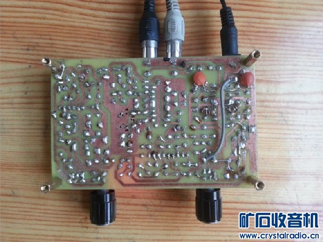

背面,焊接不行,不太好看
背面,焊接不行,不太好看
说实在话在同样的环境和根德调频机比较性决不输于根德成品机。

上传图纸,
TA7358 7640.rar
68.44 KB, 下载次数: 1724
图纸

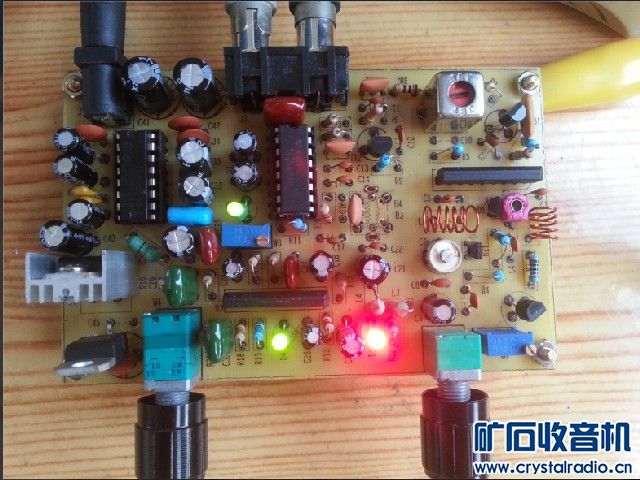

有台50M的示波器但好像也用不上,其它就一万用表一双手了,现在还是有些小问题,比如当中放信号灯亮时声音最洪亮但声音会沙哑,要稍后退一点声音稍小但声音最好,同时有些台的立体声灯也是在声音沙哑时会亮,稍后退一点灯就熄了,其它各方面表现都不错,电调谐的调试比可变要容易些。

楼主给个元件布线图好吗,PCB已经收下了。我手里也有这些,想把它们重新利用起来。
 楼主| 发表于 2014-12-13 19:10:59 | 显示全部楼层
一,说一下调频头布板个人的理解,7358周围器件个人认为不要布的过于密,器件之音拉开距离,特别是线圈和可调电容尽量远离别的金属器件,两个线圈有条件越远越好,相互垂直,但也不能过于稀疏,这样电路拉的太长,增大分布电容电路不好调试。
二,中放10.7M滤波器前要加一级放大因滤波器有插入损耗这级放大IC有1MA就可以,鉴频能用LC的就别用晶振,我这个是试了好几个数据线圈中放都不准,中放灯常亮为了图省试上了晶振。
三,7343外围4脚1000P电容很重要尽量选优质聚脂薄膜。立体灯调整,正反调电位器在刚好亮的地方分别拆下测的两个阻值然后选中间值就行。
四,TEA2025虽然很简单但是我次调试花最多时间的地方,其左右声道输出退耦电容0.15UF一定不能小于此值,否则自激。
五,地线按信号流程走,做不到一点接地也不要乱接不走回头路。
