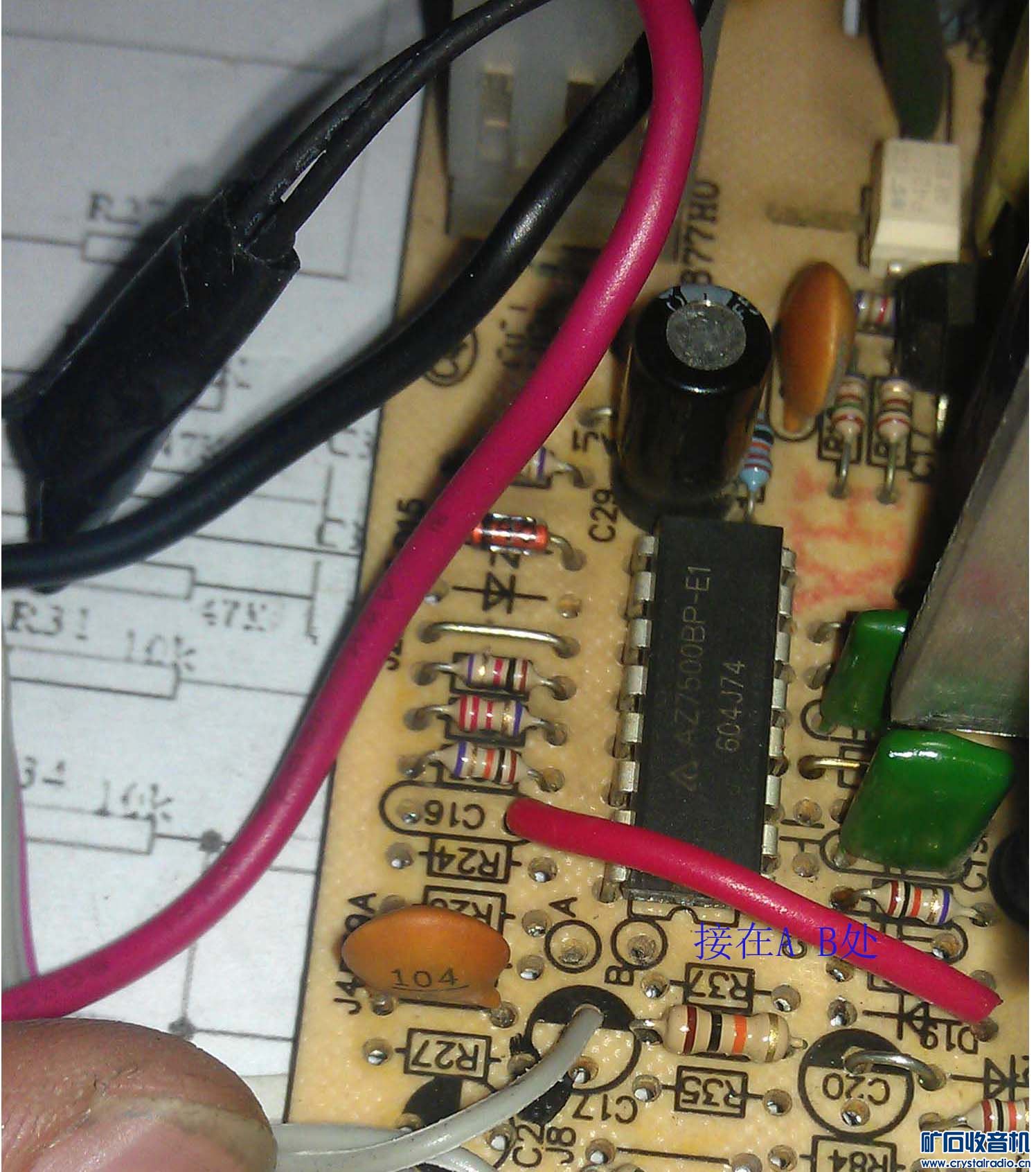

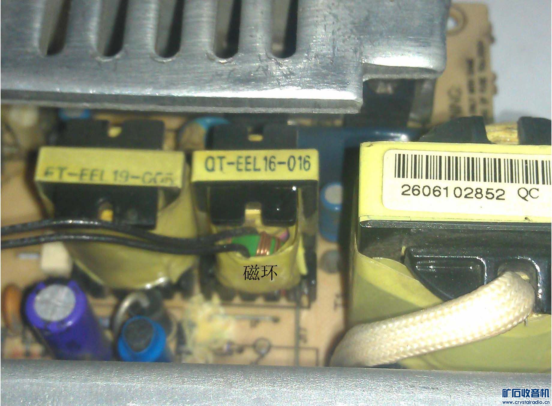

前天没事,看了帖子,又手痒了,找了个带12V液晶输出的长城老电源,打开看了一下,主板上元件基本与楼主的一样,只是推动变压器中包有一个磁环,磁环进出两条线接到了494的16脚边上的A B上,不知道是什么作用, IMAG080.jpg IMAG081.jpg      ,
接好上电,没有一点啸叫,测输出电压29。x  V,断电调了下两个电位器,上电,电压不变,于是想测一下辅助电源共494那一组的电压,一支表笔刚一接触,突然听到有吱吱的声音响起,2秒左右时间,噼里啪啦一阵响动,心道:完了。赶紧关电一看,管子下边的电阻烧掉一支,插座保险跳了,不知道是不是与那个磁环有关?试机时没串灯泡,用的自制带保险插座,事后测了下板子上的保险,竟然没挂,不知道管子是否挂了,还没弄下来测试。另外想软启动在上图中14脚和4脚间多接了一个10U的电容,4脚接10K电阻到地,是不是这也有影响?

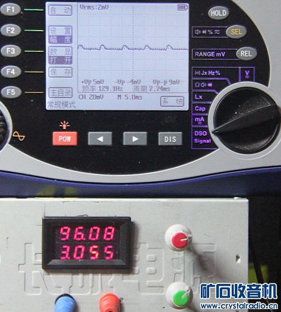

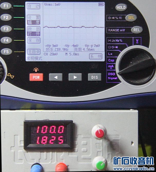

 楼主| 发表于 2014-12-1 15:38:25 | 显示全部楼层
apei0303 发表于 2014-12-1 12:49
这个输出波形怎么样的,安全么?
完全装好后测试的功率与波纹,探头1:1。电压电流不会突变相当稳定,与原来电源一样安全。
