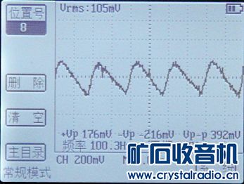

50V电源波形图

50V电源波形图在39楼。

81楼有电压、电流波纹图。
