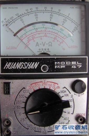

楼主:你比我懂得多,所以我称你为师傅,我不懂所以是学生,有关mf47表的故障我想请教你,我的mf47测电阻精准,但测直流电压2.5v档测1.5v电池只能到1.2v处,10v档测6v电池只有5v,交流250v档测220v只能指示到160v位置,请问这是什么问题?应该怎么修?
发表于 2009-12-9 19:50:58 | 显示全部楼层
原帖由 8686 于 2009-12-9 19:19 发表
楼主:你比我懂得多,所以我称你为师傅,我不懂所以是学生,有关mf47表的故障我想请教你,我的mf47测电阻精准,但测直流电压2.5v档测1.5v电池只能到1.2v处,10v档测6v电池只有5v,交流250v档测220v只能指示到160v位置 ...
表头失磁了,失磁的表可以测量电阻,上个图吧,大家把把脉。

应版主要求,发上图片,希望各位高人帮帮忙解决问题。

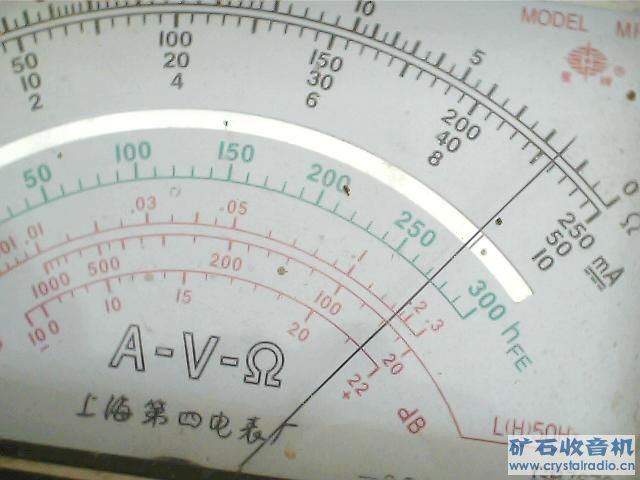

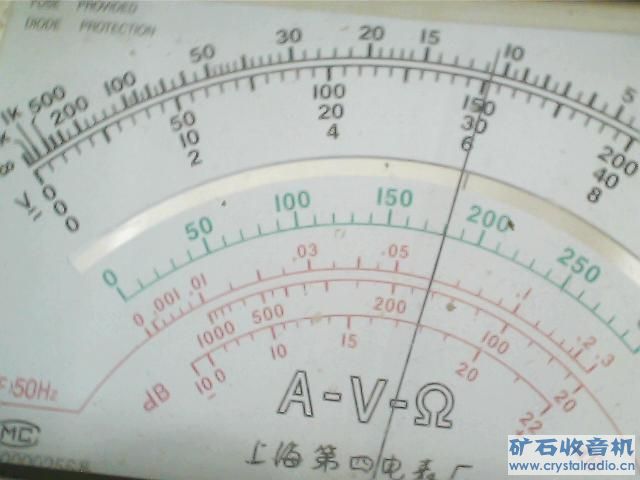

用一星牌MF47来作参考对比,测交流220V档的结果如图片所示。而黄山MF47测220V却200V不到。高手说说怎么回事?
发表于 2009-12-10 14:04:18 | 显示全部楼层
发表于 2009-12-10 14:04:27 | 显示全部楼层
用这块表测量电池和6V电瓶,显示1.2V和5V,不能说明表不准,包括220V交流,也不是十分准的,你应该拿一块数字表参照一下。
判定表头是否失磁,最好的办法是搭一个电路检验50微安量程是否准确。
你测量220V交流电压指示160,与6V电瓶显示5V差太多了,电路板左上角那个可调电阻是调整交流电压的,调整这个可调电阻,看看能否校正过来。

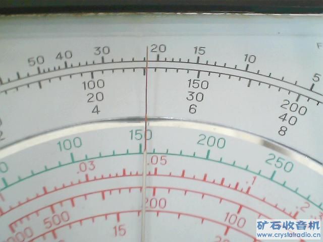

胜利数字表测交流220V和6V电池,星牌MF47测6V电池的结果如图。有图证明。
[ 本帖最后由 8686 于 2009-12-10 14:30 编辑 ]
发表于 2009-12-10 14:38:44 | 显示全部楼层
表头失磁,重新充磁吧,照说黄山的表不错啊。
发表于 2009-12-10 15:07:53 | 显示全部楼层
如何充磁,请版主告知,先谢谢了。
发表于 2009-12-10 15:14:08 | 显示全部楼层
原帖由 8686 于 2009-12-10 15:07 发表
如何充磁,请版主告知,先谢谢了。
我不会充磁,你可以问问上海的YANG MING,他有专业设备,修表充磁手到擒来。
