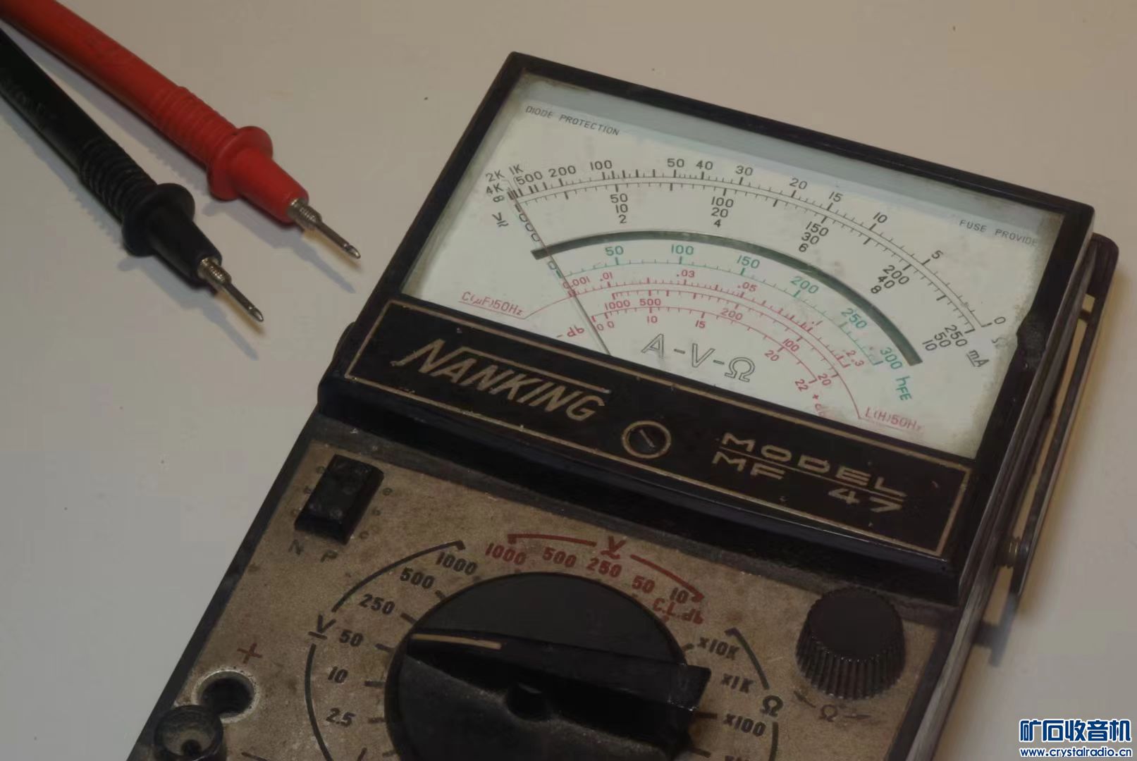

一直以来对南京电表厂MF47指针表的认识停留在打粗使用上面,那为何又是我使用的最频繁的表呢?其原因为47表档位刻度设计适合现在维修,大小合适使用便捷;二号电池的应用消除了经常更换电池的烦恼,表壳采用塑料压模经得起磕碰,内含保险很少烧毁表头,再有就是价格便宜,很多边远地区只有47指针表表可买,没有其它选择的余地。MF47可以说是计MF500之后,国内销售最多的指针表。
前段时间淘到了一块南京电表厂生产的NANKING 47,有同学说这款表供出口的,所以使用NANKING标识,内部用料不一般,但是较当年的贵重表的用料还是相差甚远,经过对该表细心琢磨修复和校验,该表直流还是不错的,经过极限校验调整,直流可以达到1.0,但是交流如同标称所述5.0的偏差,交流偏差大的主要原因是,交流读数显现非线性,在一个档位上表针摆幅越大偏差越大;因此我个人对于47表的评价是不能算着精度仪表。

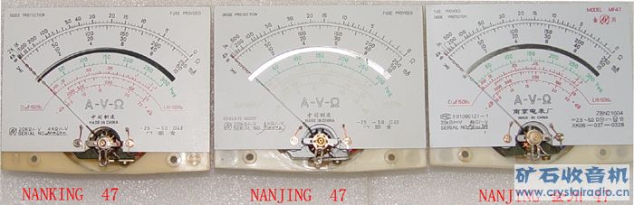

下面就南京电表厂三个时期生产的47表作为鉴赏对比,并详细讲解47表的维修校验方法,这三块表分别是:NANKING47(85年生产,编号85105712) NANJING47(91年生产,编号9150267) NANJING金川47(96年生产,编号9610278),基本上是间隔5年。
一外观:
三个时期的同厂生产的47表,前两者都是铝板喷砂面饰
内部看,越老的47表用料越好,下部图片是该表2500V减压串联电阻和5A分流康铜丝,可见随着市场经济的深入,厂家也是在榨取更多的利润~~~~以至于富了和尚毁了庙!
背壳差别:前两者没有“南京电表厂MADE IN CHINA”,并且花纹比较粗,NANKING47的提手是铁制品,螺钉是塑料,91年的47是塑料提手镀铬金属螺钉;篮皮以后都是塑料哟~~
表头比较:外表看不出差别,塑模都一样
表头工艺相差很大,越往后期的47表头,做工越毛糙,平衡调整越难调,细看表针组件与线圈垂直性很差,篮皮表采用反光模,早期表是玻璃镜。
从后盖内侧看,都一样,有一块软铁皮,作用是防止电表放置在铁制品表面导致表头磁场偏差,影响测量精度。
老表的档位面饰是铝板经过喷砂处理冲压字模制成,篮皮的塑料一个。
MF47经典辉煌表----NANKING  MF47
