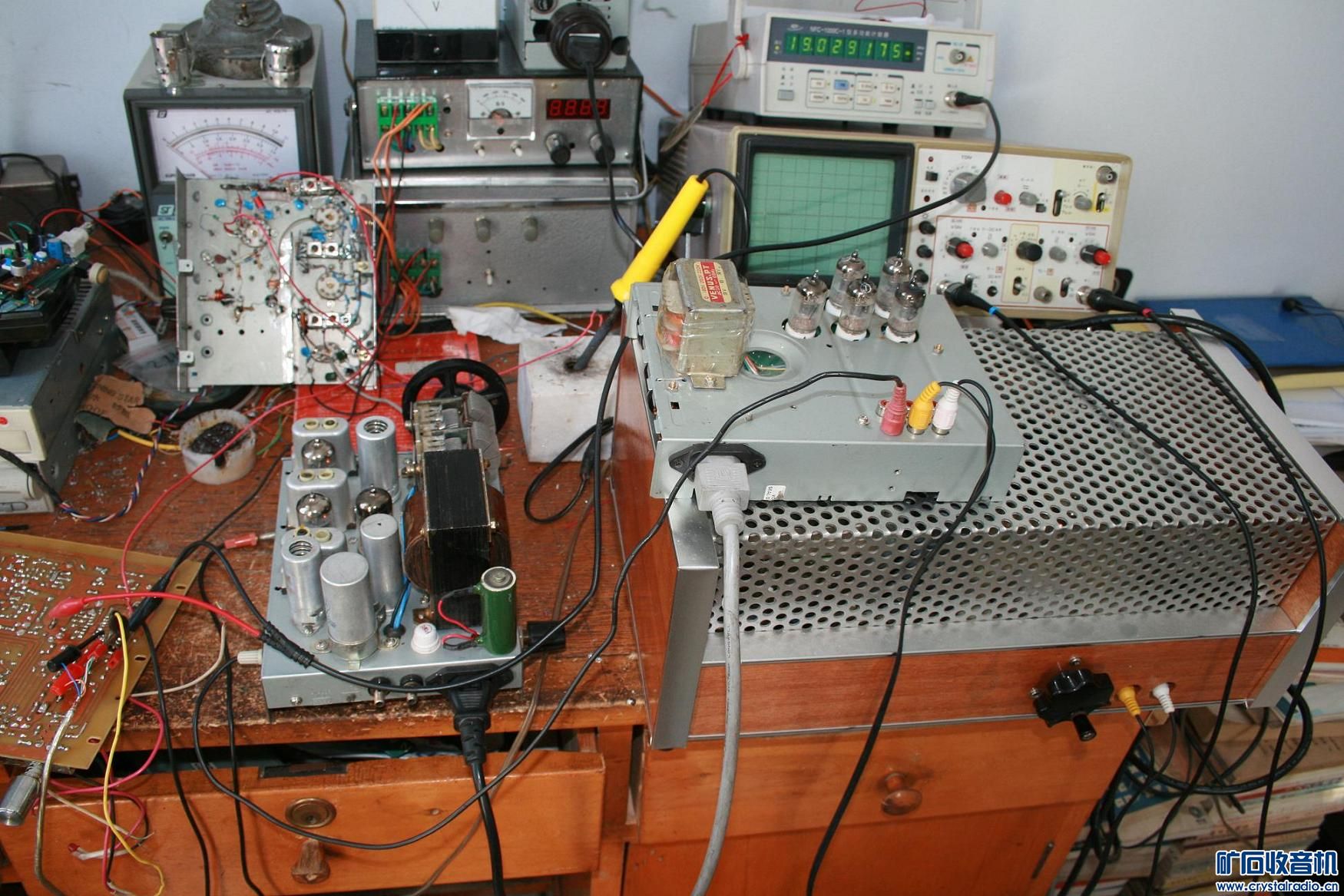

 楼主| 发表于 2014-10-28 20:36:29 | 显示全部楼层
桃花园 发表于 2014-10-28 19:57
解码电路图?
早就共享了,在这里:http://www.crystalradio.cn/thread-566960-1-1.html

 楼主| 发表于 2014-10-28 22:59:41 | 显示全部楼层
ye123 发表于 2014-10-28 22:53
在没有仪器的 情况下,要想调试好一台调频机是困难的 。
所言极是,幸好DIY了扫频仪器,否则真是没招。

 楼主| 发表于 2014-10-30 17:07:05 | 显示全部楼层
xiaomage 发表于 2014-10-30 14:04
做的真好,楼主做的扫描仪有资料共享吗,谢谢!
那个扫频仪是个基于DDS和MCU的设计,是边想边做的,软件写得很乱,最后成形时也没张完整的硬件图纸,调试这个胆 FM过程中发现这个扫频仪有许多地方还需要改进,准备推倒重来了(等它一旦出故障时),以后重新制作等我自己觉得满意了再介绍给大家吧,现在这个不完善的就不介绍了,好吧?
另外这个设计没有通用性,因为那个慢扫描示波器不是人人都有的。
