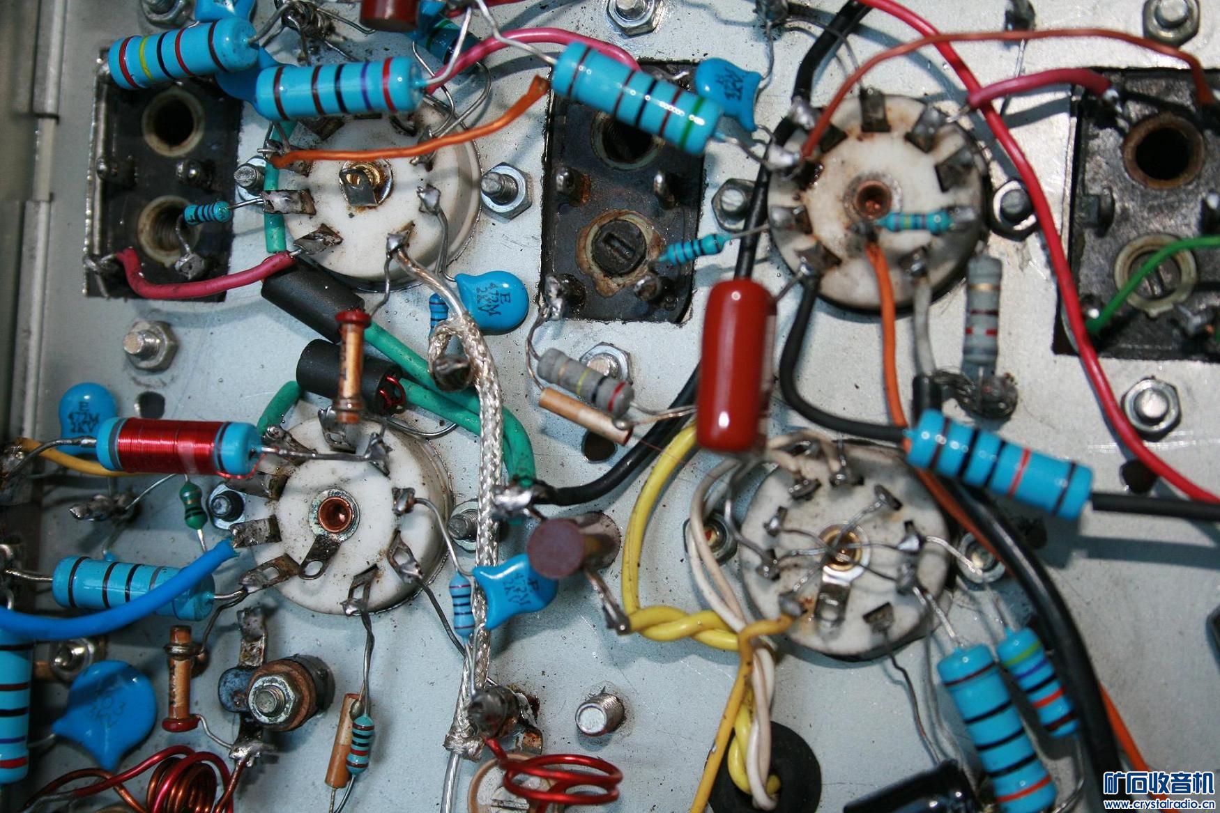

楼主: oldwood_hmgh
调频电子管收音机新作——请大家指教

 楼主| 发表于 2014-10-16 15:15:39 | 显示全部楼层
本振线圈是两个线圈套在一起的,期待大图。[/quote]
这个图左下角可以看到本振线圈,外面的线圈内直径8mm,里面的线圈内直径5mm.还没有加上解码器是因为还想做一款小中周印刷电路板款式的,完成后一起实验。 IMG_0261.JPG

发表于 2014-10-17 09:08:50 | 显示全部楼层
对您改装的扫描仪感兴趣,能否单开个贴介绍一下改装的原理和 过程
 楼主| 发表于 2014-10-17 09:24:01 | 显示全部楼层
那个扫频仪是个基于DDS和MCU的设计,是边想边做的,软件写得很乱,最后成形时也没张完整的硬件图纸,调试这个胆 FM过程中发现这个扫频仪有许多地方还需要改进,准备推倒重来了(等它一旦出故障时),等我自己觉得满意了再介绍给大家,好吧?
另外这个设计没有通用性,因为那个慢扫描示波器不是人人都有的。
